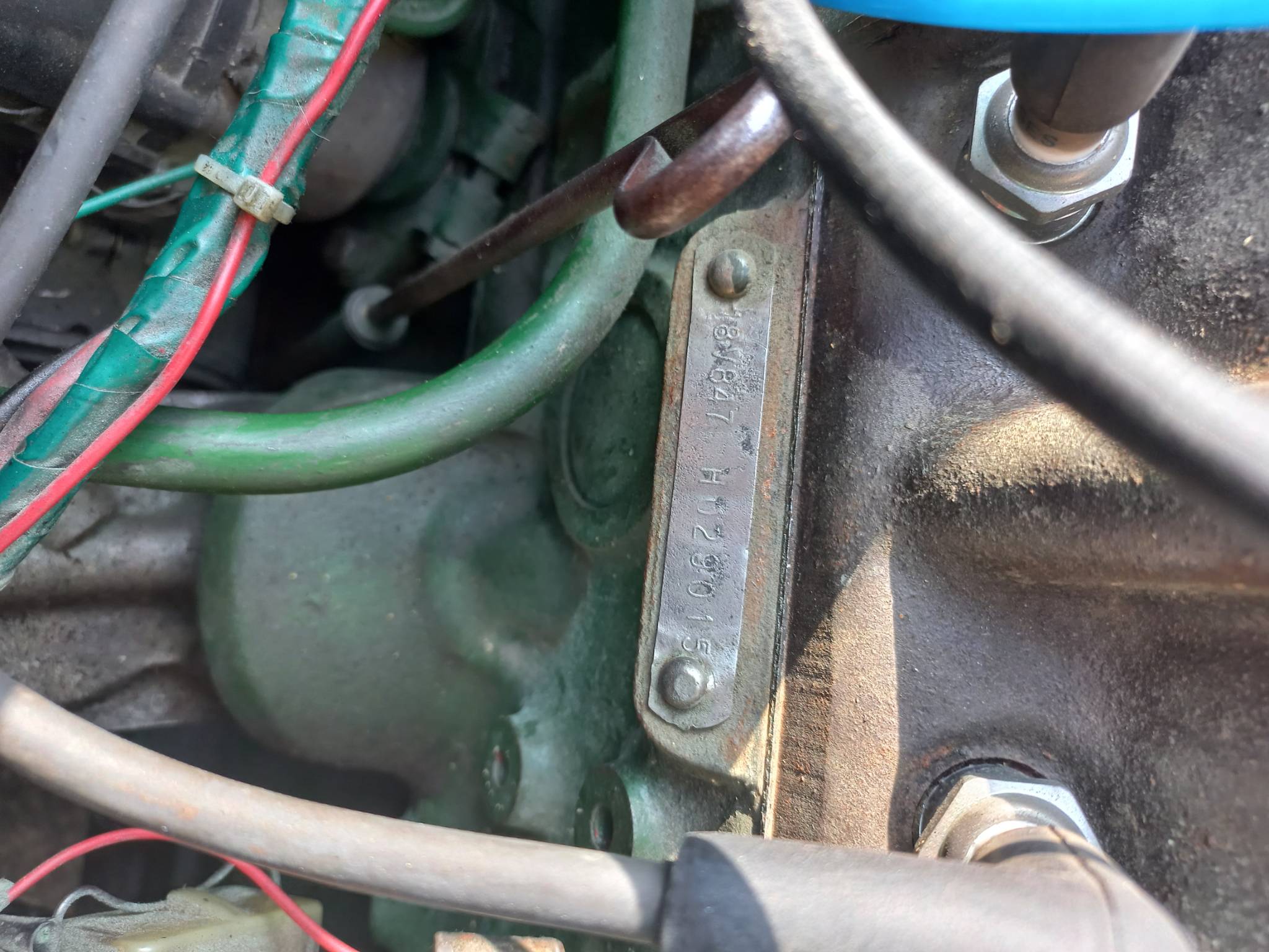

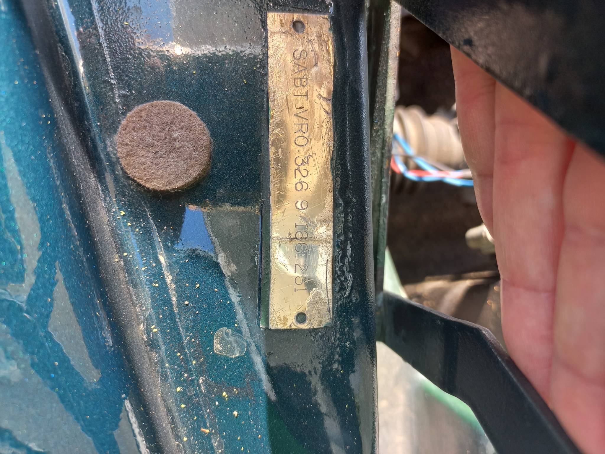

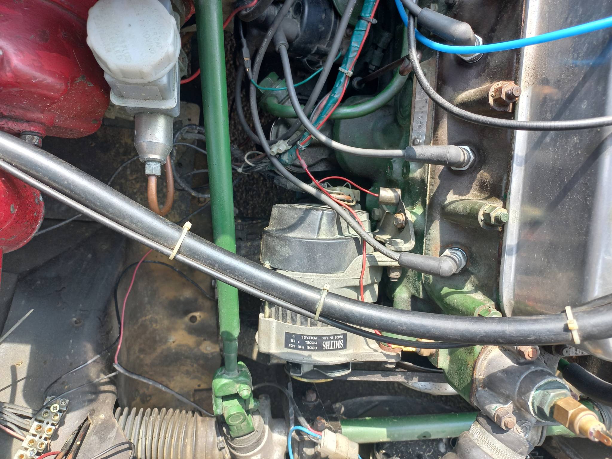

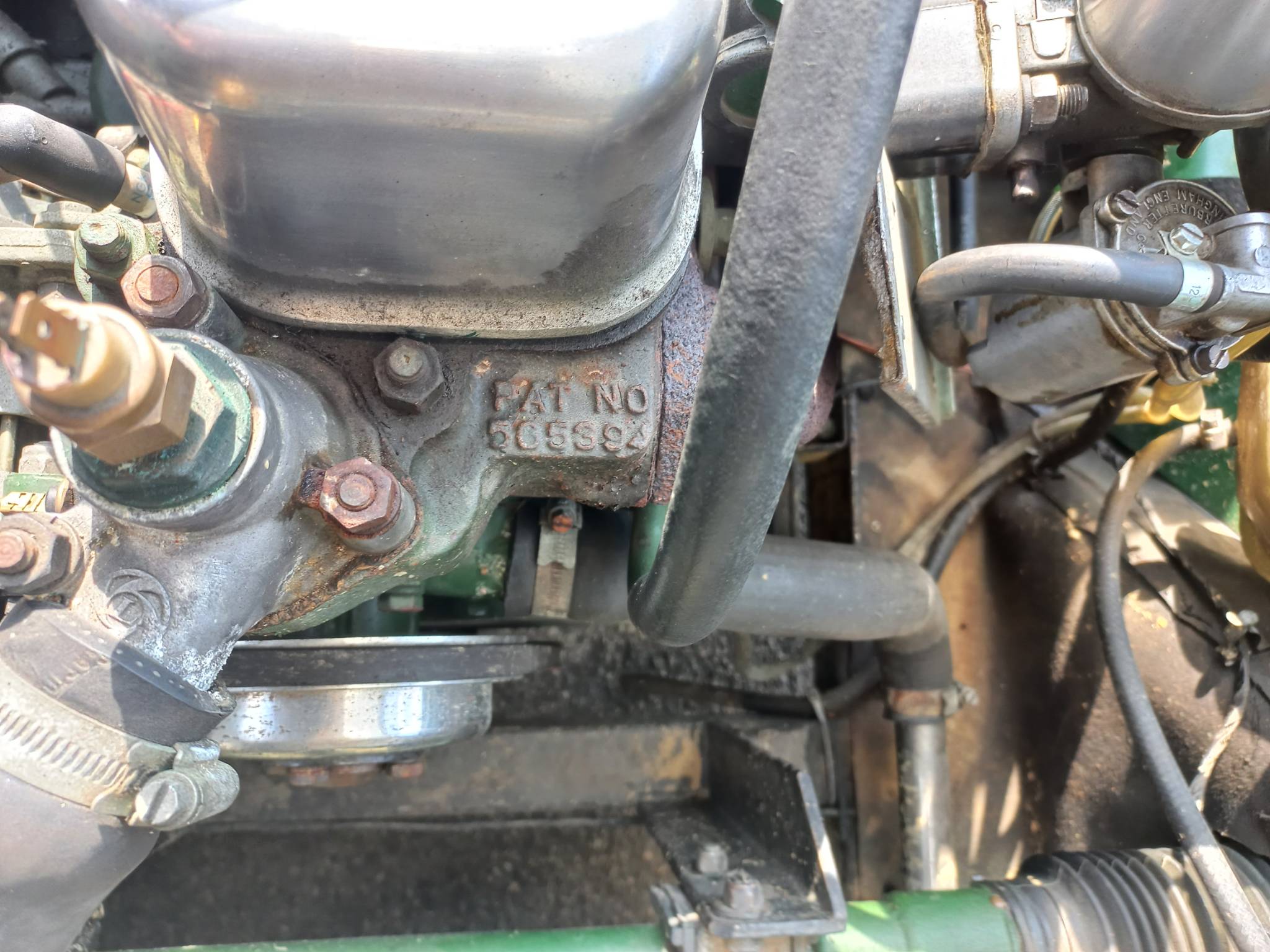

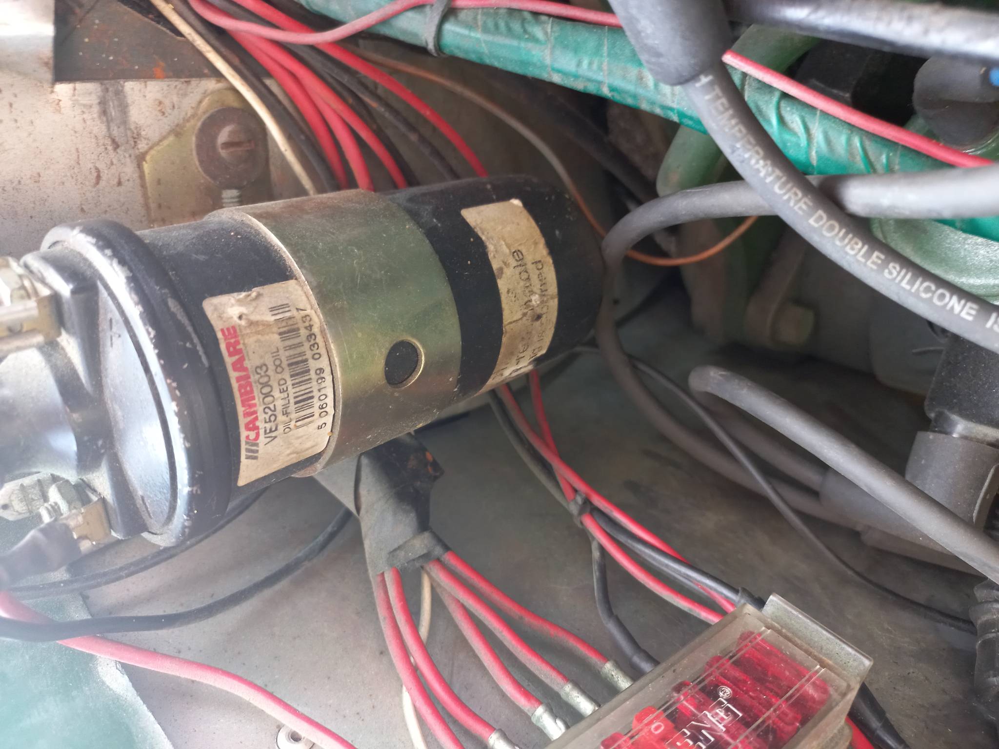

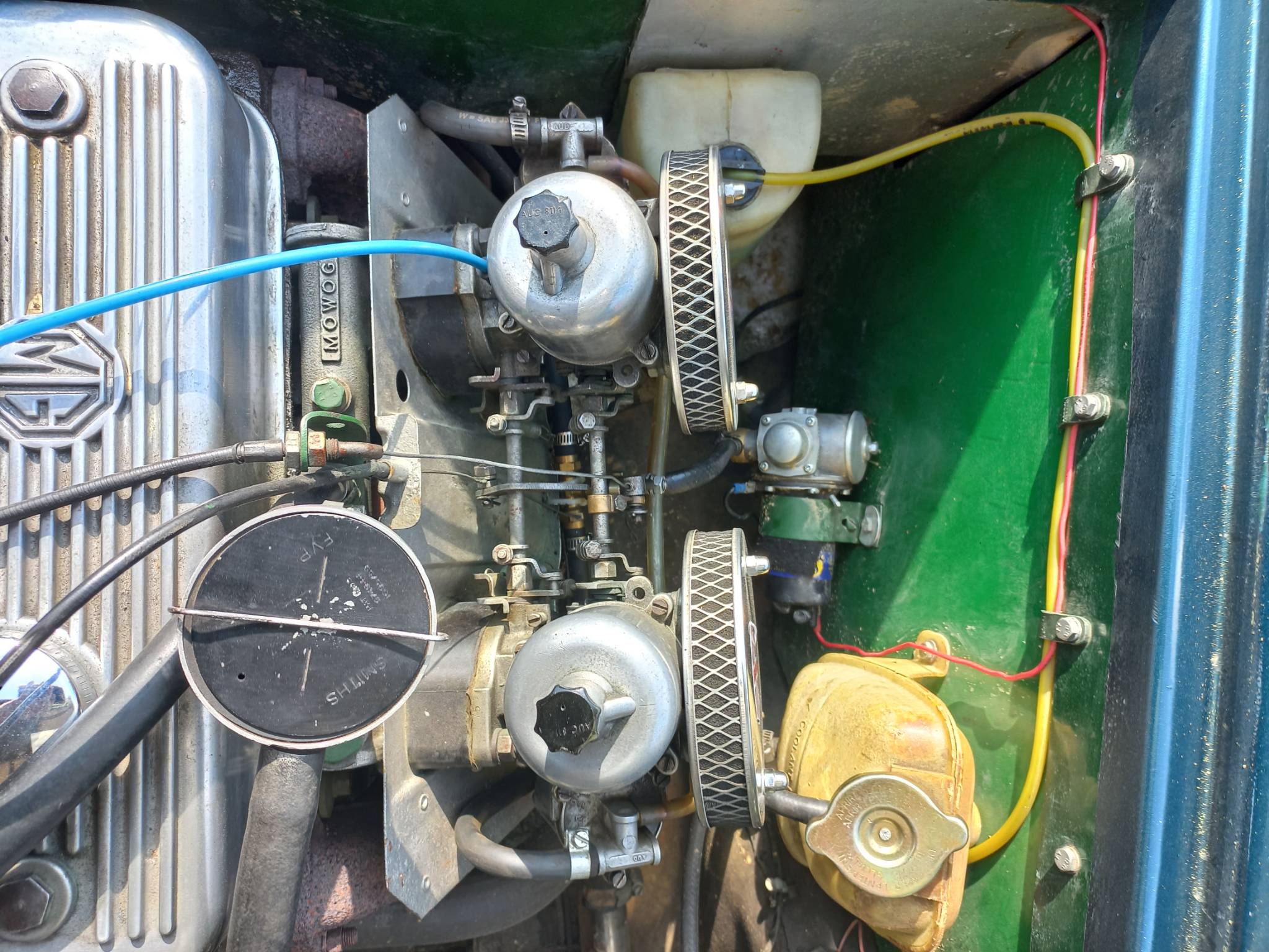

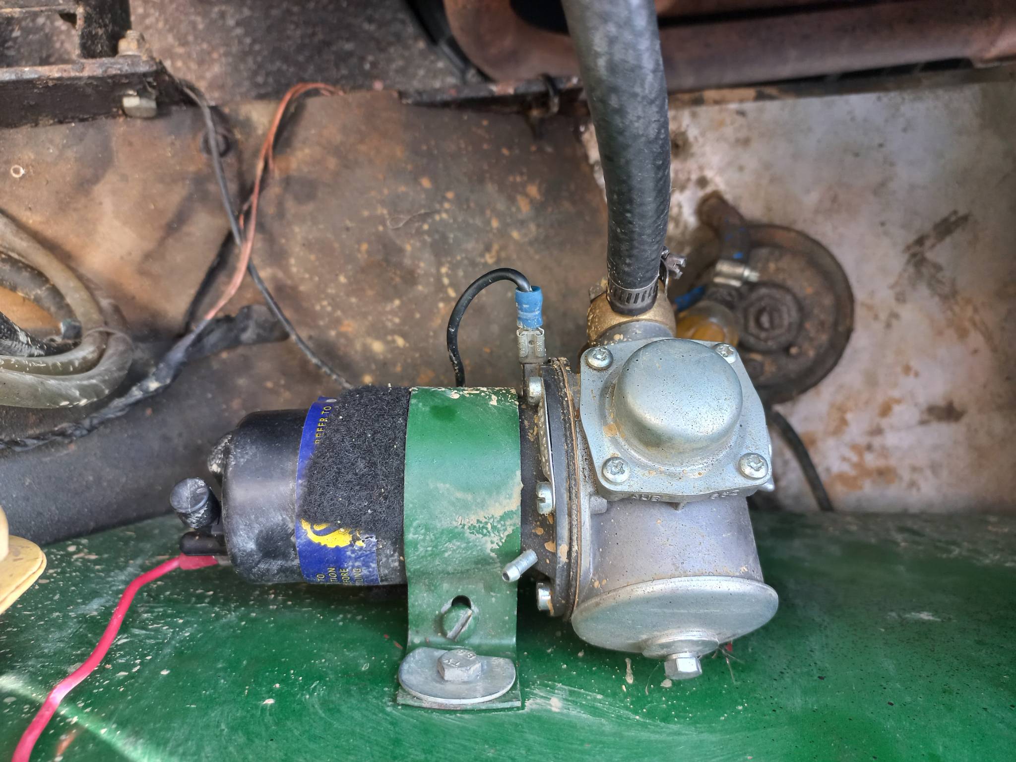

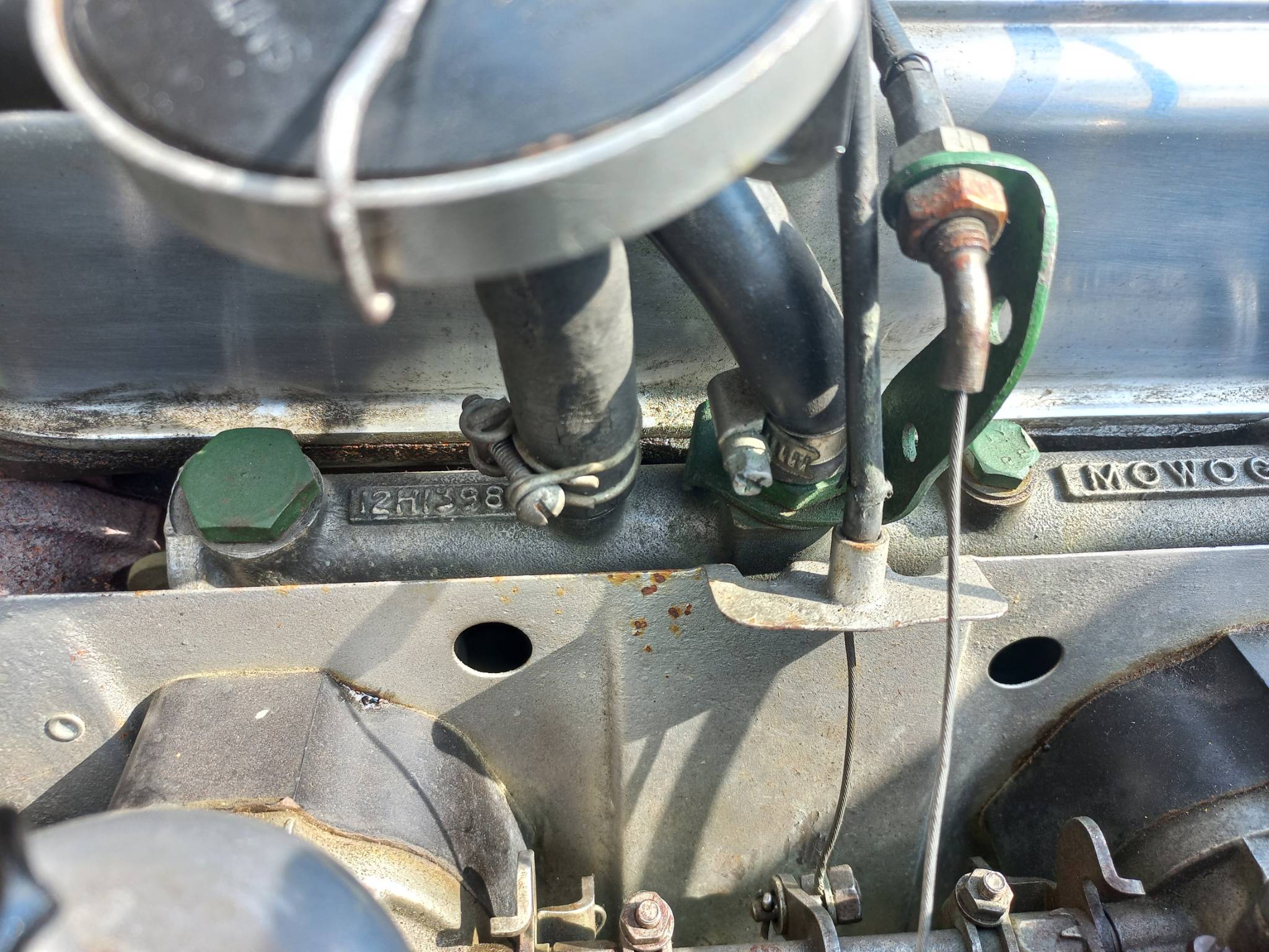

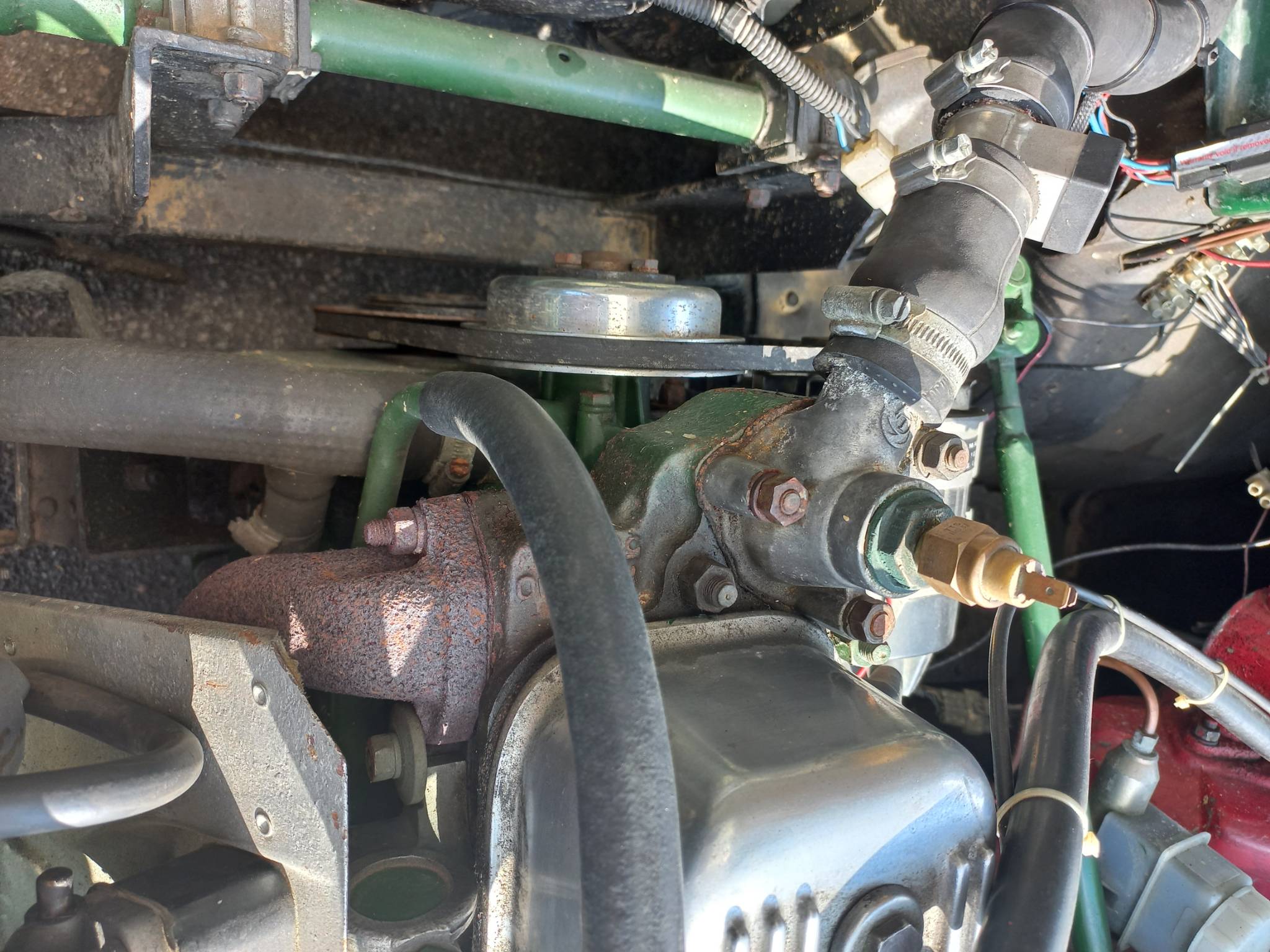

Bonsoir Messieurs, j'ai pris le plus de photos possible pour que vous puissiez me guider dans vos précieux conseils 🙏

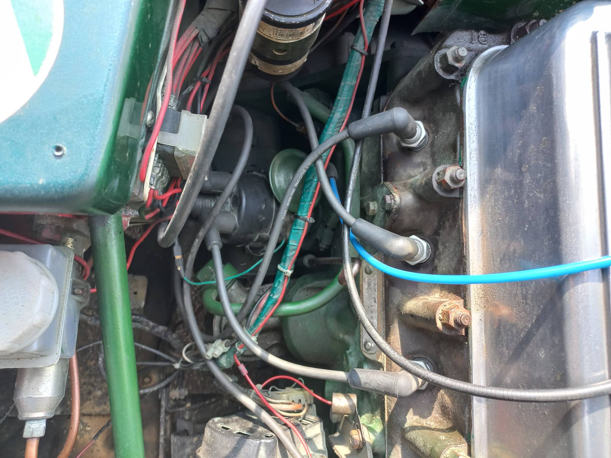

Et les deux dernières
Messages : 21177
Re: Début difficile :-(
comme il s’agit d’un kit car il ne peut être fait aucune comparaison avec une mgb originale, le principal est qu’elle fonctionne :-)
le moteur serait un 18V847 «haute compression».
personnellement j’apporterai une certaine attention à la soudure de l’axe la direction …

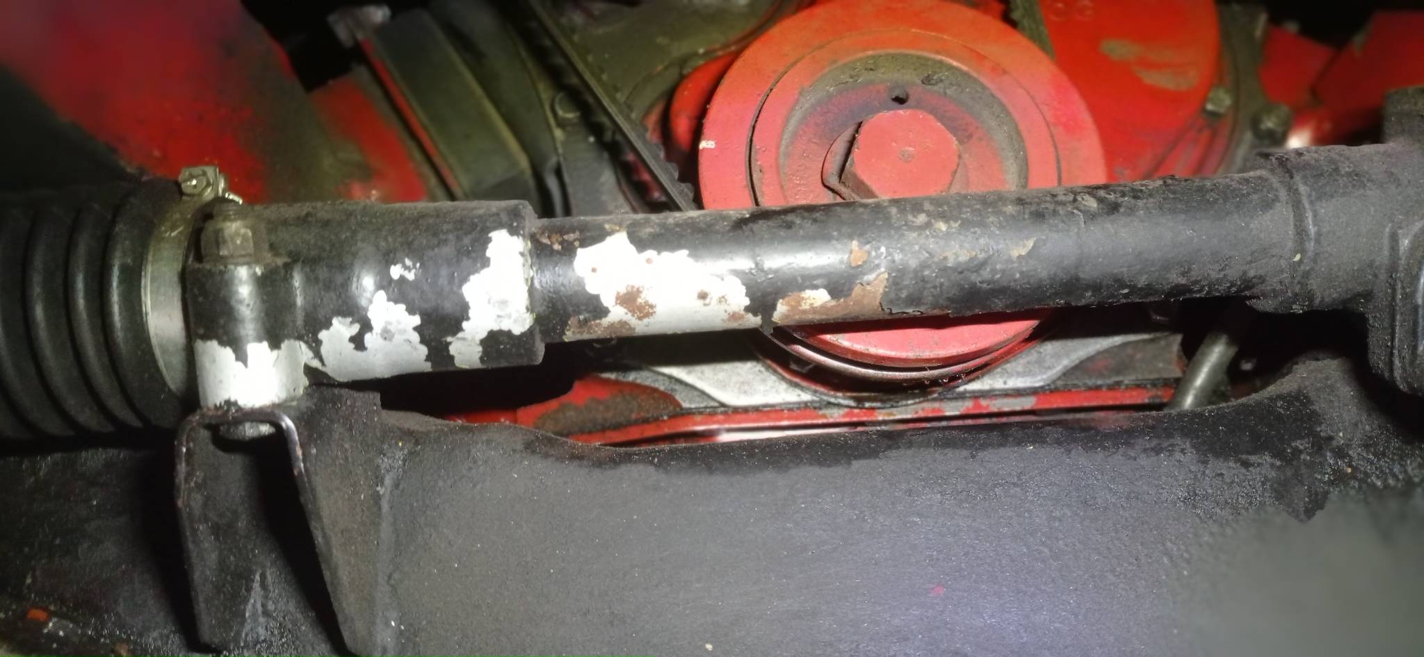

Ben zut sur la mienne il y a une marque à la poulie mais pas au carter. Avec un tournevis dans le trou de bougie on peut retrouver le pmh mais faut régler combien de degrés d'avance ? ha oui 10° je suis distrait

DanyBastin a écrit : 04 juil. 2023, 18:33
Sur la photo de la poulie, avec un repère blanc, on voit distinctement les repères du carter en dessous du carter de distribution: 0° pour la pointe de gauche, pointes suivantes à droite de 5° en 5°.

Je ne vois que les crans de la courroie ! Sur la photo en face du point blanc sur la poulie

micheljo a écrit : 06 juil. 2023, 13:48 ..??????
Quatre pointes en bas de la poulie, un peu à droite: sur les Mk1 le repère d'avance est fixé en dessous du carter de distribution, pas en haut. Particulièrement peu pratique pour régler l'avance avec une lampe stroboscopique.
