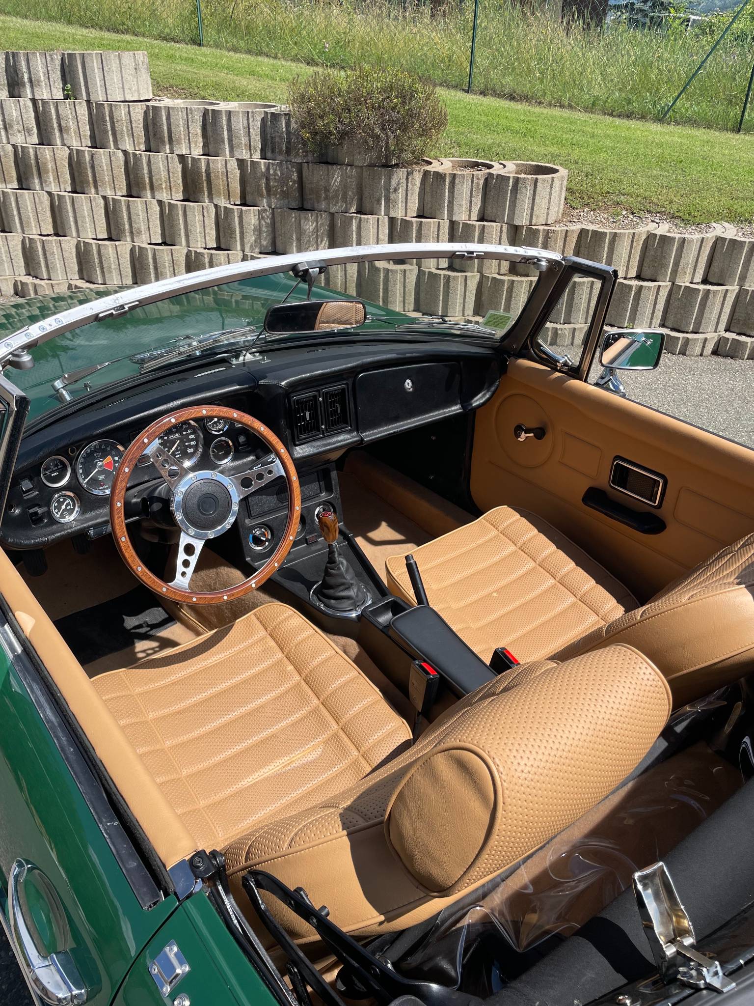

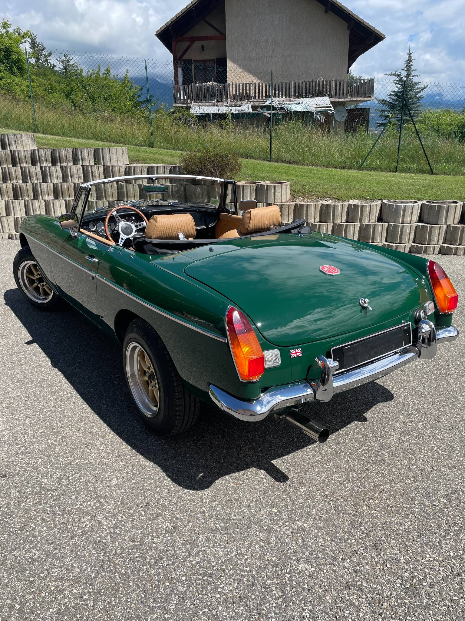

J'ai enfin fini ma mgb (voir dans présentez vous)(Maddox). Je vous mets quelques photos de la belle. Mais si je poste, c'est que j'ai un problème avec mon carburateur weber 45 dcoe. Alors avis aux connaisseurs de carburateur weber svp !
Je n'arrive pas a le régler convenablement, dans les tours il fonctionne parfaitement, mais à la reprise a basse vitesse, il ratatouille,et pète.
J'ai bien essayer de changer les gicleurs (monté d'orign-ine en 165), j'ai essayé avec des 130,135,140 et 145, et j'ai toujours le même problème.
Alors en dernier recours, j'en appelle à vos lumières, que peut il se passer, et comment faire pour résoudre ce souci.
D'avance merci.
