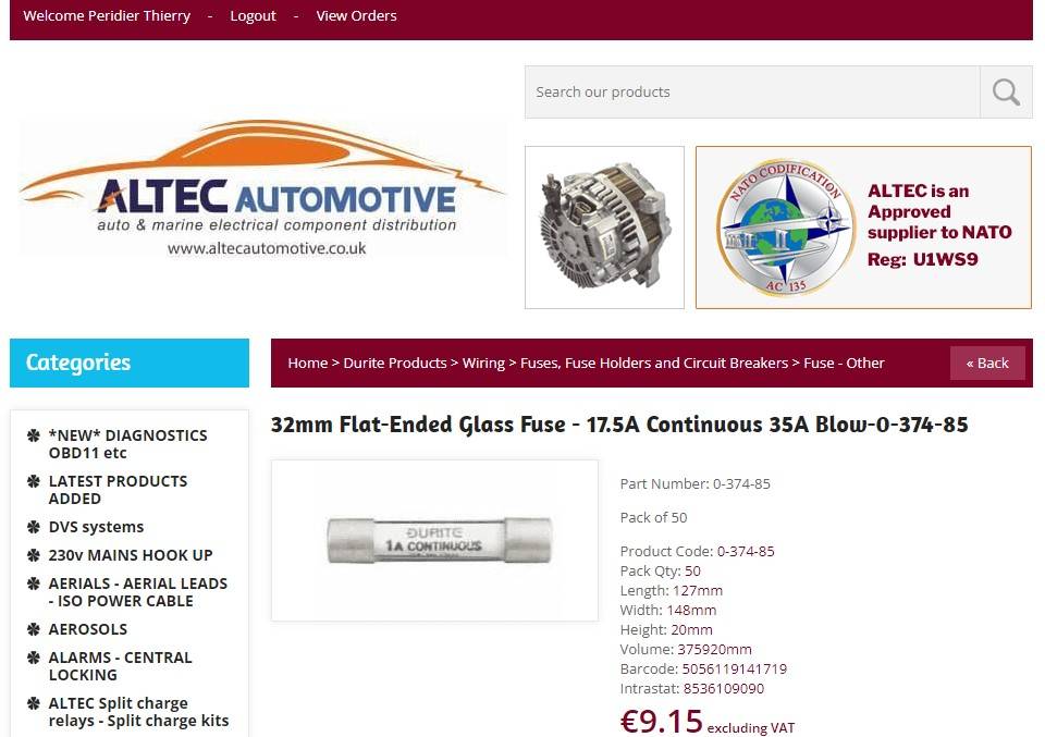

spitmarco a écrit : 15 janv. 2012, 12:20 Bonjour,
Une petite question concernant les 2 fusibles d'origine sur le circuit électrique de ma A.
Celui du haut est marqué 35 A simplement.
Celui du bas est marqué 35 A blow / 17 A continuous
A votre connaissance, ces fusibles sont-ils bien ceux qui conviennent? Et à la bonne place?
En rechange, était fourni avec l'auto 1 fusible de rechange de 50 A. N'est-ce-pas franchement excessif?
Je voudrais bien commander les fusibles qui vont bien, et savoir lequel mettre en haut et en bas
mais difficile de s'y retrouver, même le Workshop Manual ne donne pas l'info.
Chez MOSS, voilà ce qui est proposé: référence 40 GFS35X £0.40 FUSE, 35 amp a/r
GFS50X £0.30 FUSE, 50 amp a/r
Chez BASTUCK, voilà ce qui est proposé également:
référence E415SPT35 Fusible verre -35 Ampères Tous vehicules 0,35 €
référence E415SPT/50 Fusible verre -50 Ampères Tous vehicules 0,24 €
Au MGOC, c'est encore pire :
1.34 - Fuse - 35 Amp GFS3035S (STARTER and DYNAMO (MGA)) £0.36 inc VAT @ 20%
2.34 - Fuse - 50 Amp GFS3050S (STARTER and DYNAMO (MGA)) inc VAT @ 20%
6.36 - Fuse - 35 Amp GFS3035S (CHARGING) £0.36 inc VAT @ 20%
7.36 - Fuse - 50 Amp GFS3050S (CHARGING) inc VAT @ 20%
10.31 - Fuse - 35 Amp GFS3035S (STARTER) £0.36 inc VAT @ 20%
11.31 - Fuse - 50 Amp GFS3050S (STARTER) inc VAT @ 20%
Après avoir lu cette info: http://mgaguru.com/mgtech/electric/et102.htm
cela ne répond encore pas complètement à ma question.
Donc, si quelqu'un avait une réponse simple... je suis preneur. A savoir quel fusible, avec quel ampérage, doit normalement être positionné en haut? et en bas?
Bien cordialement,
Bon dimanche.
Bonjour à tous !

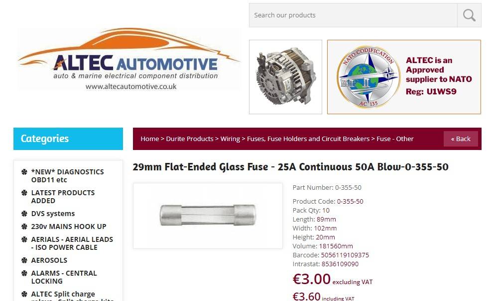

Je déterre ce post mais j'ai trouvé cela sur "ALTEC automotive" - https://www.altecautomotive.co.uk/ - l'envoi n'est pas donné (surtout que dans la précipitation j'ai commandé une boite de 50 "17.5 A / 35 A" ! :wrong:) ainsi on respecte les conseils de MGAGuru :"DO NOT USE A STANDARD 35 AMP FUSE"
