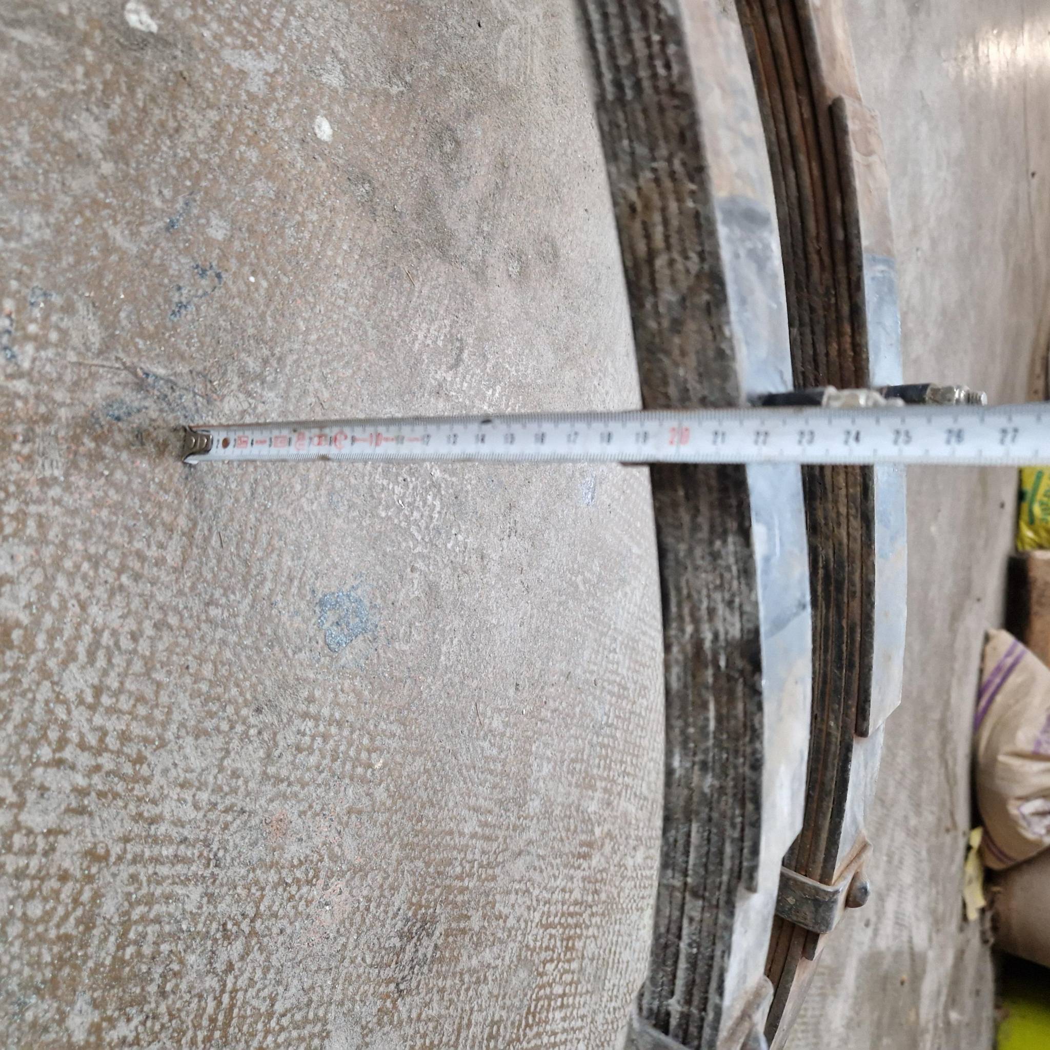

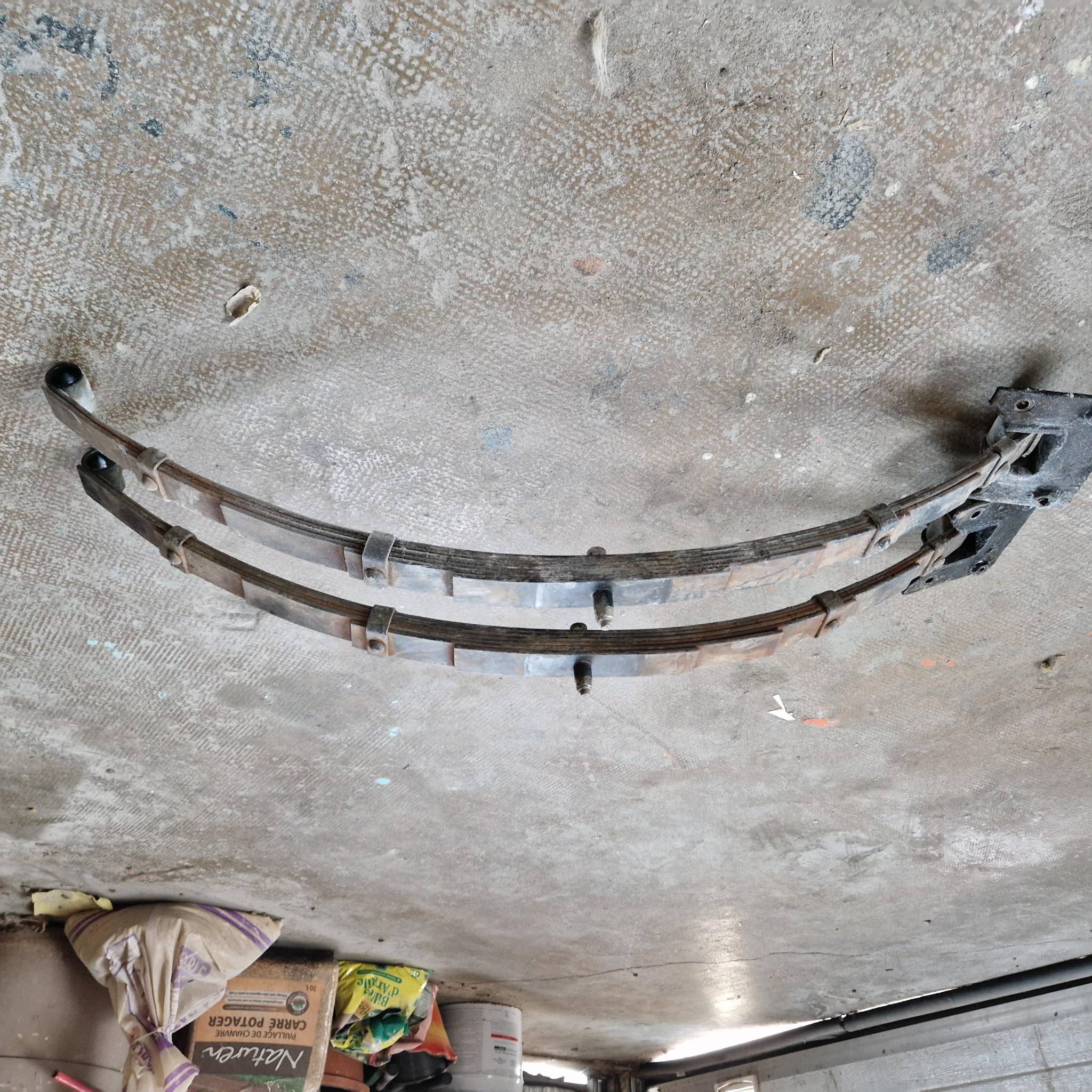

Bon, j'ai déposé mes 2 ressorts...
Ils ont 6 lames, donc définitivement pas les bons...Mais la hauteur libre en leur centre est de 19cm, soit 7,4 pouces !!!
c'est quoi ce truc ???
me reste plus qu'à en commander des nouveaux :(
