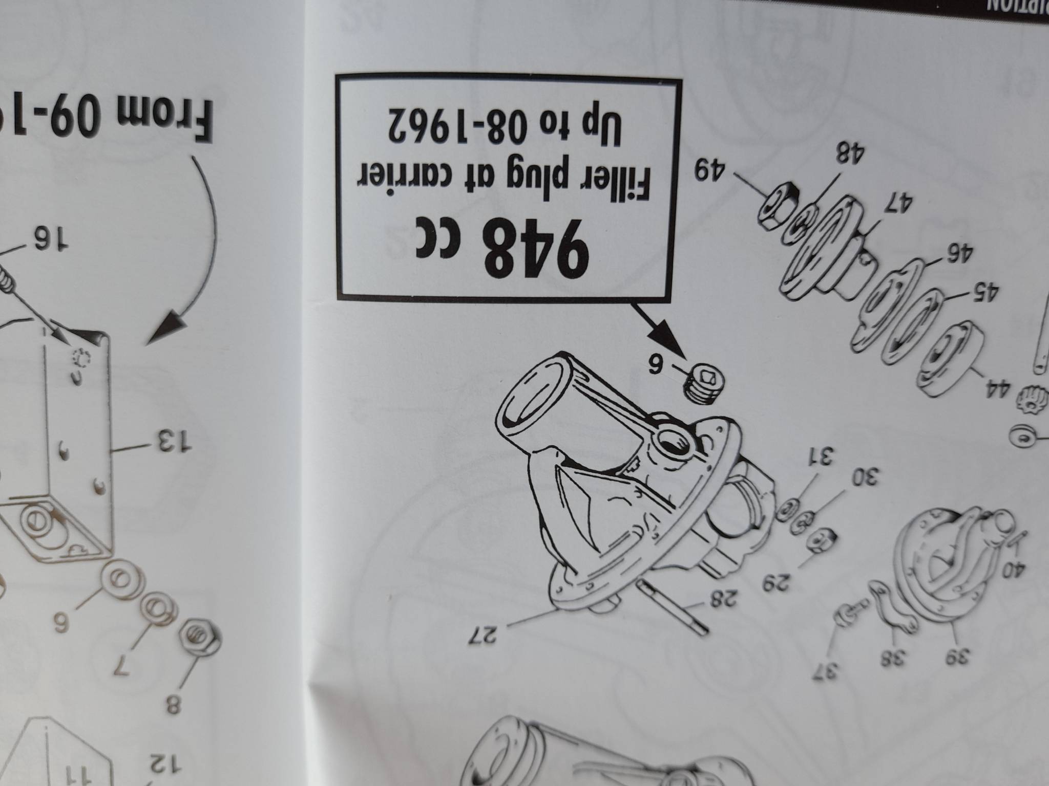

Re: vidange pont
Sur le catalogue Angloparts voici
- 17159420052145686824806524599913.jpg (155.92 Kio) Vu 1753 fois
- rene34
- Messages : 231
- Enregistré le : 08 sept. 2011, 06:32
- Type : Midget
- année : 1972
Re: vidange pont
Je suis désolé mais j ai des problèmes avec le cadrage

- année : 1972
Re: vidange pont
Alors est ce le bouchon de remplissage ou bien je reste sur celui de derrière comme d habitude ?

- année : 1972
Re: vidange pont
J'ai rempli par l'orifice de devant jusqu'à ce que l'huile déborde de l'orifice de derrière qui est légèrement plus bas
- rene34
- Messages : 231
- Type : Midget
- année : 1972
Re: vidange pont
Si quelqu'un pouvait me valider la procédure, ça me rassurerait ?

- Messages : 16436
- année : 1952
Re: vidange pont
Un peu en retard...
La réponse est dans le schéma : Un 3e bouchon (de remplissage) sur la "tulipe" des 950 cm3 jusqu'en aout 1962.
Album MGLa réponse est dans le schéma : Un 3e bouchon (de remplissage) sur la "tulipe" des 950 cm3 jusqu'en aout 1962.
