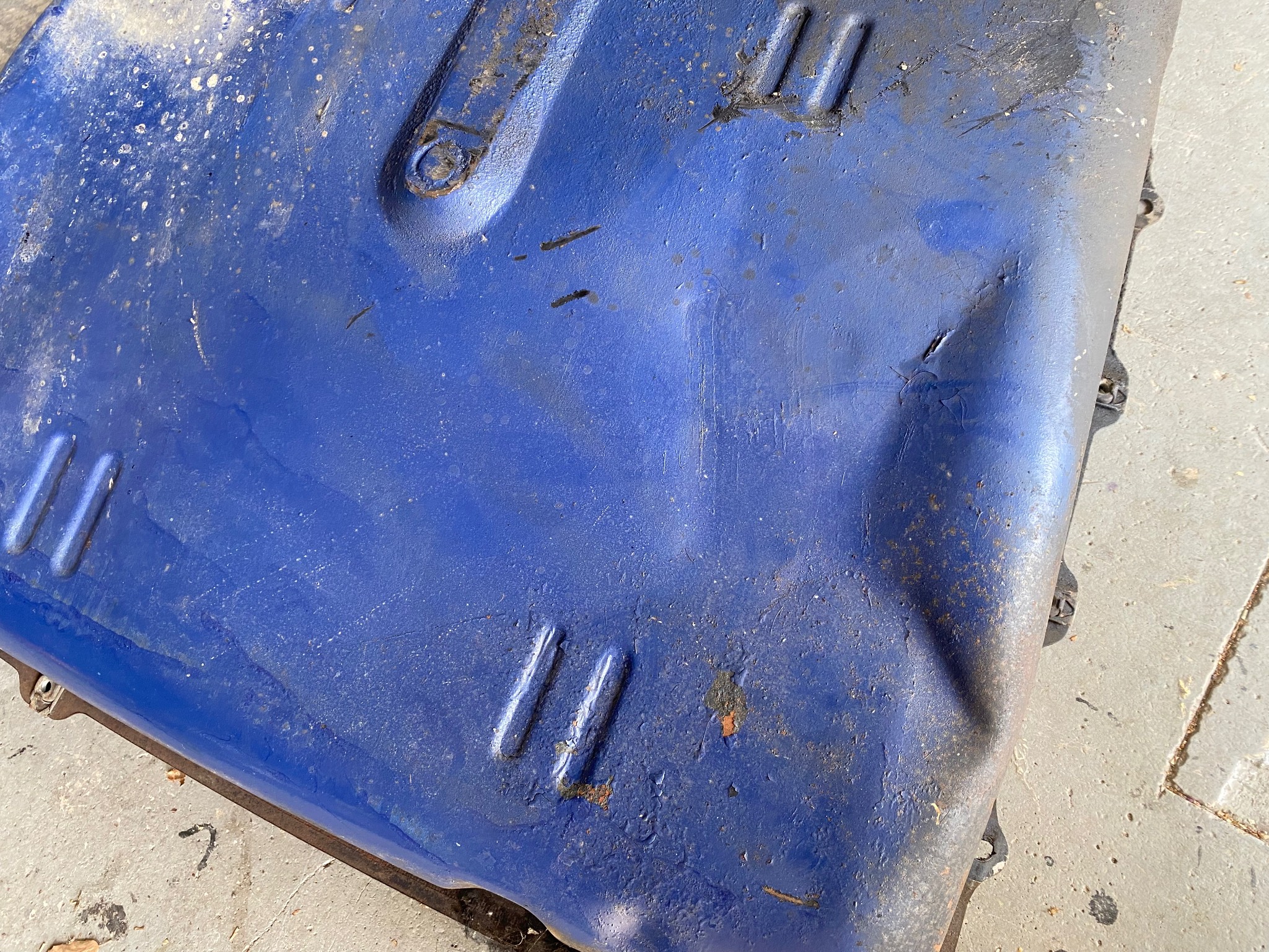

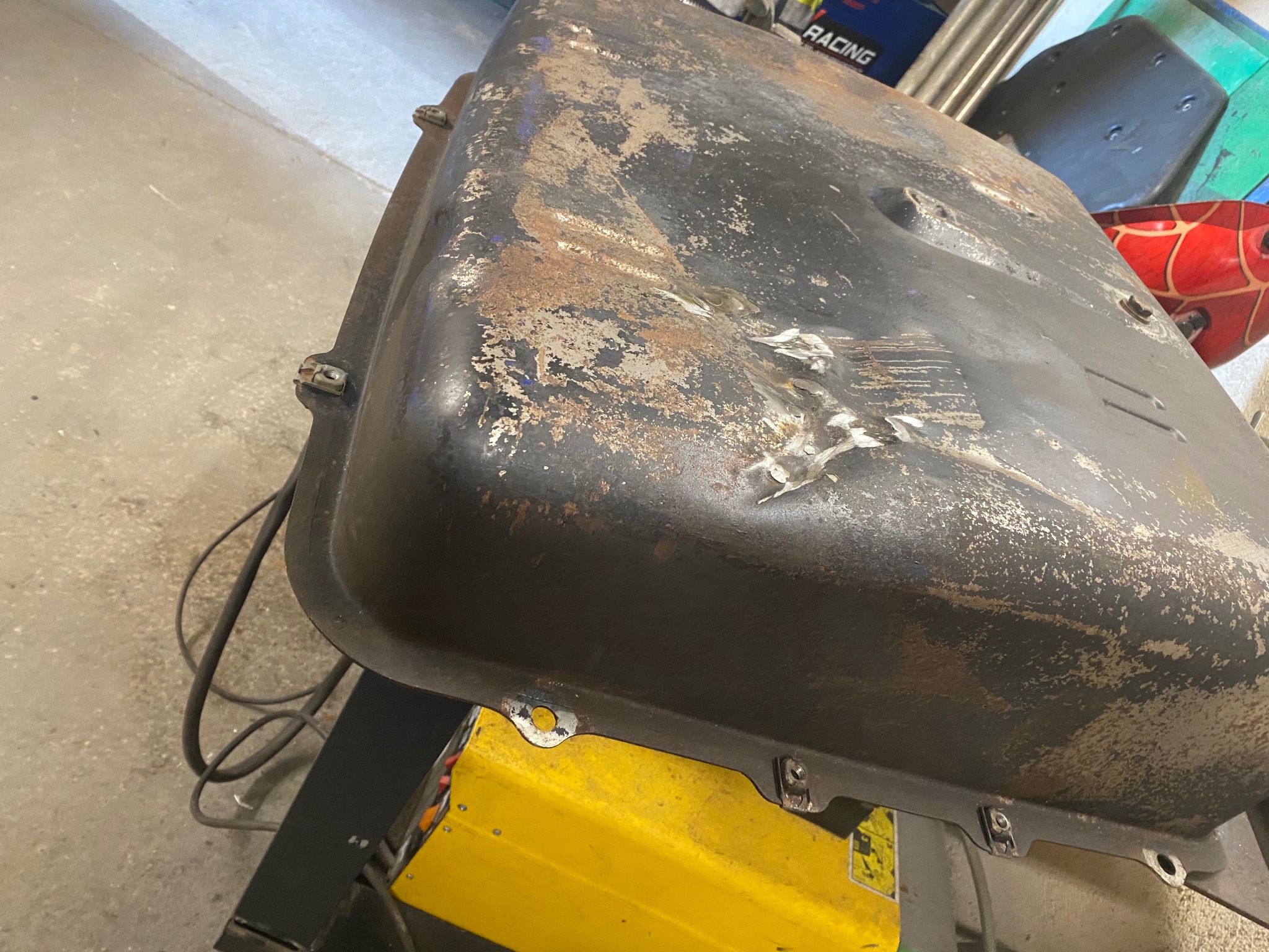

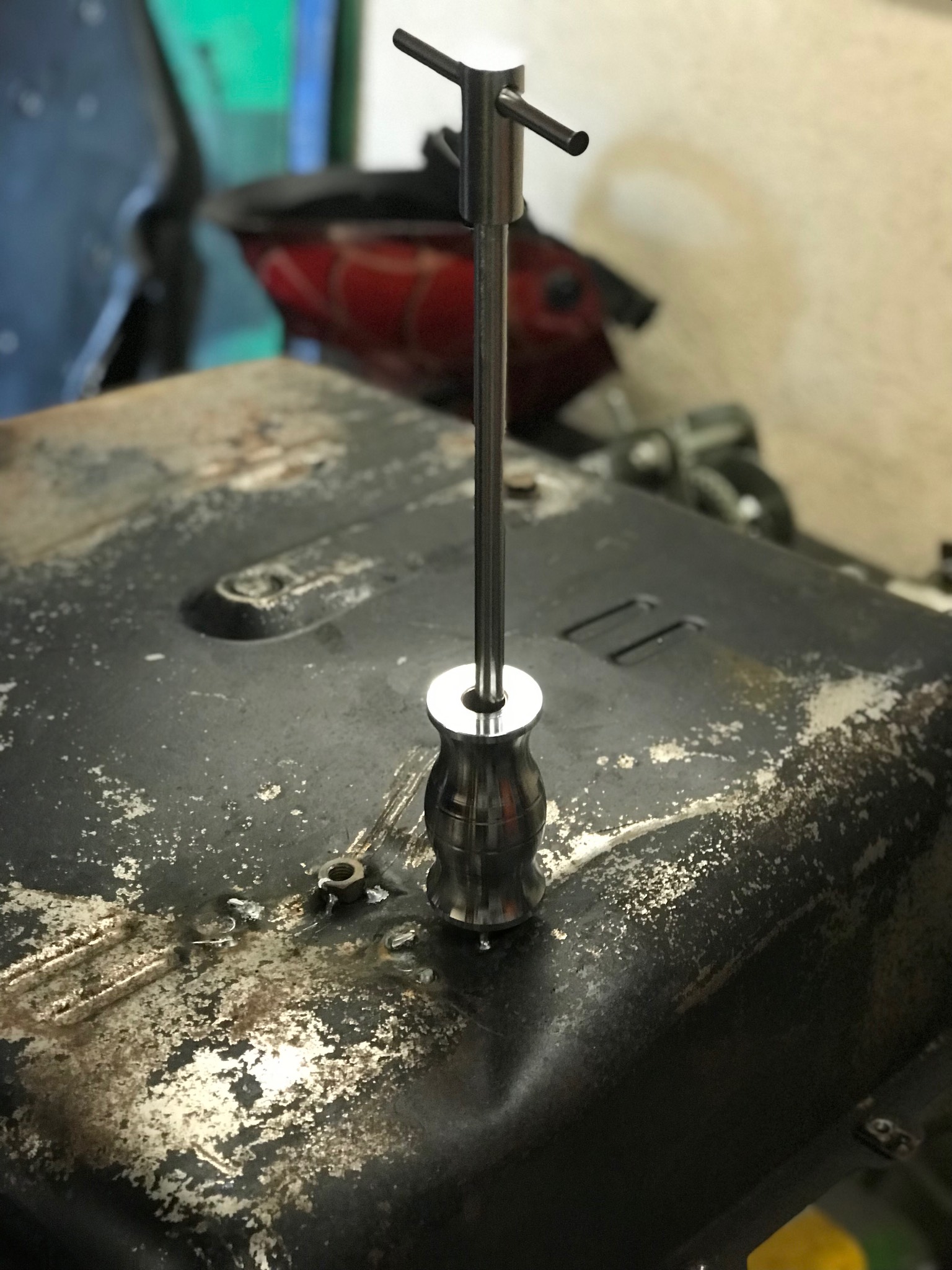

J’ai decabbossé le réservoir même si ça ne se voit pas trop en photo, on a du récupérer 1/2l de volume. J’ai soudé des boulons dessus et tiré au marteau à inertie.

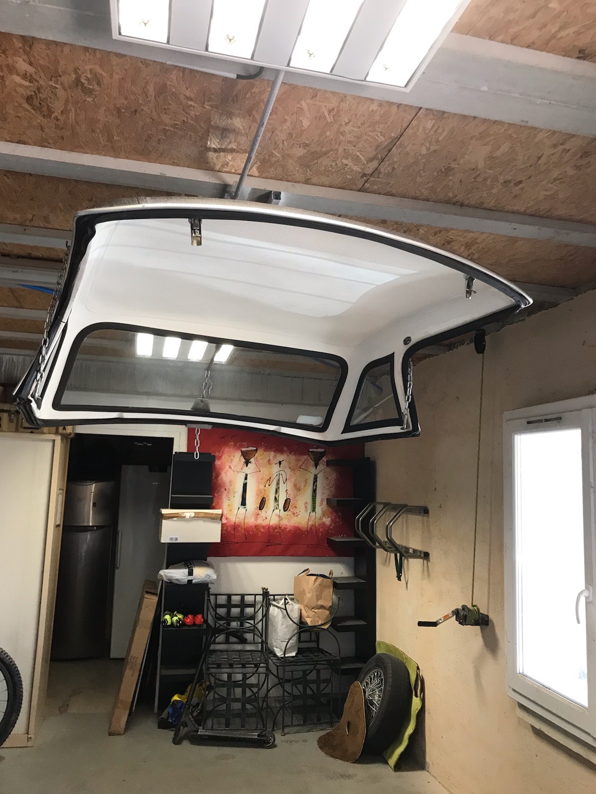

Aujourd’hui on a bricolé un peu ce matin et continué le traitement des réservoirs. Entre 2 nous avons fabriqué et fixé un treuil pour soulever et laisser le toit au plafond.
Et voici une photo de notre travail de bûcheron pour redresser le réservoir
Le raccord a été brasé, et non soudé.
