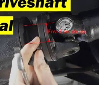

ayant eu l'occasion de mettre la voiture (MGB 1973) sur le pont cet après midi, je suis parti de nouveau à la recherche de l'origine du klong...
J'avais déjà fait une tentative de correction par le remplacement des rondelles des satellites du pont sans effet.
J'avais un doute sur l'arbre de transmission et ses cannelures : résultat, léger jeu, 3 mm de rotation sur le plus grand pourtour.
Arbre de transmission / pont : là on est sur 2 cm de jeu en rotation sans mise en mouvement des roues rostyle. Mais quelle est le jeu normal couramment constaté ? Quelle pourrait être la cause de ce jeu ? Est ce facilement corrigeable ?

Vu de mon garage, 2 cm de déplacement en périphérie avant que ça bloque (roues au sol), ben je tombe pas de ma chaise.
Faudra que je regarde sur la mienne, mais de mémoire on en avait déjà parlé et ma valeur ne doit pas être tellement différente.

Sur les forums anglais, j'avais lu que pour le jeu ça donnait ça:
- 5mm = Parfait
- 8mm = Ok
- >10mm = A corriger
- 5mm = Parfait
- 8mm = Ok

Jeu en entrée du pont (Où se raccorde l'arbre de transmission). Le jeu parait important par rapport au kms parcouru, mais si tout est d'origine, les vidanges d'époque n'avaient peut être pas été faite dans les temps ? (Ou mauvaise huile)Philoupop a écrit : 25 juil. 2024, 22:14 Jeu arbre/pont ? Si oui, alors je suis loin d'être bon..
La voiture doit avoir 120 000 km, c'est peu pour provoquer une telle usure des dents.
En roulant pas de bruit particulier ?

Bonjour Philoupop,Philoupop a écrit : 26 juil. 2024, 09:02 Roues en tôle (Rostyle), pas de ronflement particulier en roulant, juste le Klong à l'accélération et relâchement.
Tout paraissait correct (niveau d'huile, état général) lorsque j'avais changé les rondelles fibre et cuivre.
J'ai peur de devoir me lancer dans une très grosse opération de démontage complet du pont pour aller plus loin.
Quelqu'un a une expérience de ce genre ?
Comme dit par les copains , les lames provoquent un "klong" lorsqu'elle sont affaiblies ou simplement mal fixées.
Donc première chose à vérifier avant de penser refaire le pont...
En revanche du jeu au roulement de pignon d'attaque coté Bride (Bride que l'on voit sur la photo pourrait aussi être responsable d'un "klong"
Là c'est aussi facile à voir.
C'est sur , il y a un réglage fin à faire une fois le roulement et les rondelles dont celle de précharge (impérativement neuve ) remplacées soit à l'aide d'un peson où au petit bonheur la chance en comptant le nombre de tours de l'écrou au démontage et en appliquant le même nombre de tours au remontage.( c'est ce que l'on appelle la méthode "africaine") .
Donc oui un travail réservé à quelqu'un qui a une pratique des réglages de pont est plutôt conseillée

Finalement, je comprends que c'est en manoeuvrant l'arbre avec le pont ouvert que l'on peut faire le meilleur diag, avec les yeux, les mains et le cerveau pour bien sentir où se fait le jeu.

De mon coté j'ai toujours connu un "jeu normal" entre l'arbre et le pont, sur plusieurs voitures.
Je ne sais pas si ça peut provoquer un Klong, mais je trouverai ça logique (et peu inquiétant).
Aussi, un différentiel qui aurait trop de jeu ne ferai pas seulement Klong, il serait bruyant au roulage !

Pas obligatoirement audible, mais en revanche occasionne des vibrations...Florent a écrit : 26 juil. 2024, 23:39 De mon coté j'ai toujours connu un "jeu normal" entre l'arbre et le pont, sur plusieurs voitures.

En manoeuvrant l'arbre "assez virilement" roues pendantes, si il y a du jeu , ça fait des "clac- clac" dans un sens ou dans l'autre.Philoupop a écrit : 26 juil. 2024, 20:17 Finalement, je comprends que c'est en manoeuvrant l'arbre avec le pont ouvert que l'on peut faire le meilleur diag, avec les yeux, les mains et le cerveau pour bien sentir où se fait le jeu.
