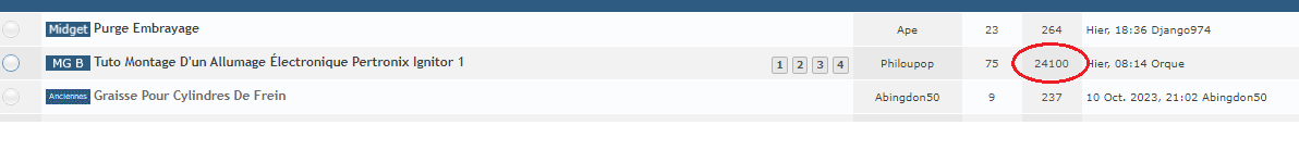

Heu ... Est-ce possible ?
Mais je vois que le sujet de Santalier atteint 157713 :suspect: Incroyable !
