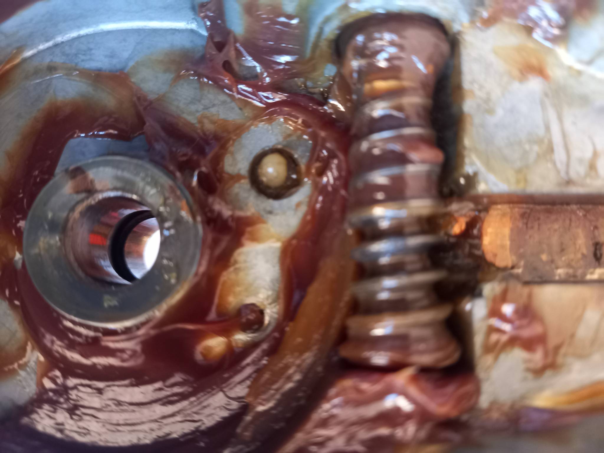

Rien avoir avec le commodore ou l'électricité le problème venait qu'il manque une pièce en plastique sur le pignon qui entraîne le câble

A la place des 2 trous il vient une pièce en plastique qui arrête le moteur grâce à un téton

une pièce
pour un cabriolet, £18, pour un gt, £57 …

En cas de commande, ne pas se tromper sur l'angle de balayage (gravé sur le disque).
Sinon, bricoler une rampe en téflon (ou autre...), ce n'est pas sorcier...
la forme :
En ce qui concerne le changement de côté pour la position de repos des essuie-glace, dans certains cas, il est possible de changer le côté de la rampe (amovible) :
http://www.mgb-stuff.org.uk/ws.htm#4
au lieu replacer, après rotation de 180°, la partie engrenage :
viewtopic.php?p=426843&hilit=essuie#p426843
