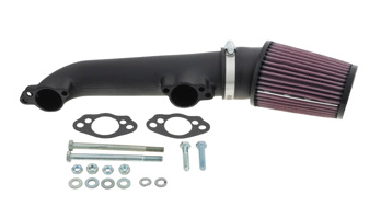

J'aurais besoin de votre expérienceet connaissance sur l'interet d'une entrée d'air forcée.
Dont voici le Kit :
https://www.moss-europe.eu/fr-fr/cold-a ... medium=cpc
Bien sur l'arrivée d'air peut-être prise un peu plus loin.
Mes questions :
- cela est il vraiment efficace sur le 18V ?
- faut'il prévoir d'autre évolution sur le bloc ?

efficace
vous ne verrez pas de différence, mais c’est rigolo.
qu’entendez-vous par évolution ?, il existe une myriade de pièces spéciales pour le moteur de la mgb, tout dépend de ce que vous voulez.
pour avoir un moteur un peu plus puissant il faut préparer la culasse, cette dernière est très mal conçue mais des spécialistes arrivent à la faire fonctionner, mieux. il faut également changer le système d’échappement et les filtres à air.

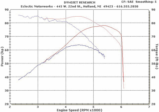

" ben la réactivité c’est le corollaire de la puissance "
On peut le voir comme ça sauf que la puissance dépend du régime développé, régimes péniblement atteint selon Yoko qui dit : "Je cherche pas forcement à gagner en puissance, mais plutôt en réactivité, le moteur s’essouffle sur les relance."
Un article chiffres à la clé cité récemment montre comment faire et tord le cou à certaines vérités :
https://classicmotorsports.com/articles ... six-steps/
Sur les régimes intermédiaires le couple permet l'accélération, il suffit donc d'étendre la plage de couple maxi pour améliorer les relances sans perte aux bas régimes, en rapprochant au mieux les régimes couple et puissance maxi, voir les courbes jointes, avant-bleue après-rouge.
