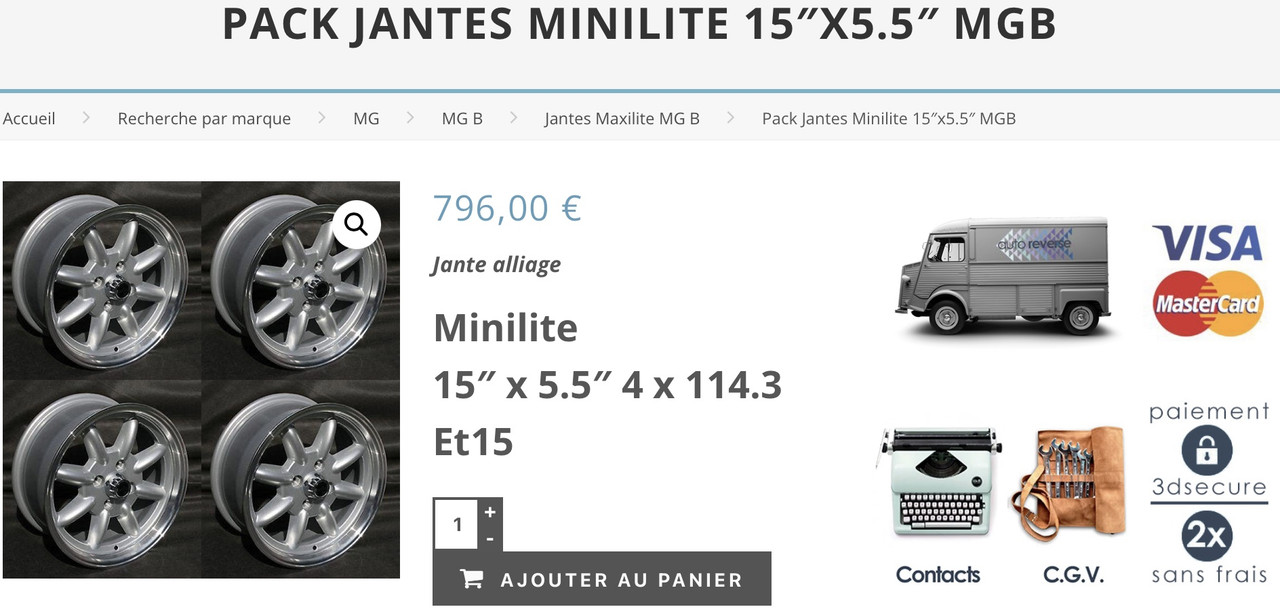

Je profite de ce sujet pour demander. Lors d'un remplacement de jante, est ce qu'il vaut mieux rester sur les 14x4.5 ou passer sur des 15x5.5 ?
Sur des 15", la taille 175/65 à l'air de correspondre parfaitement à la taille 5.60x14 d'origine d'après le tableau de la page précédente.

remplacement
déjà il faudrait trouver des jantes en 15 pouces, les jantes en 15 des mgc possèdent cinq trous de fixation.
Messages : 819
Re: Pneus MGB 74
Les jantes à rayon existe en plusieurs tailles. Par exemple en 15": Image

Snakeed14 a écrit : 23 nov. 2024, 11:53 Je profite de ce sujet pour demander. Lors d'un remplacement de jante, est ce qu'il vaut mieux rester sur les 14x4.5 ou passer sur des 15x5.5 ?
Mais quel est l'objectif de 15" sur une B ?
C'est plus performant ? Plus joli ?
Messages : 819
Re: Pneus MGB 74
La taille de pneu en 15" serait plus facile à trouver que les 14". Les pneus sont même moins cher.
Performant non parce que la largeur resterait la même et une jante de 15" sera plus lourde qu'une de 14", mais le pneu serait plus fin et la jante un peu plus grande donc esthétiquement oui ça ferait un peu plus "sport".
