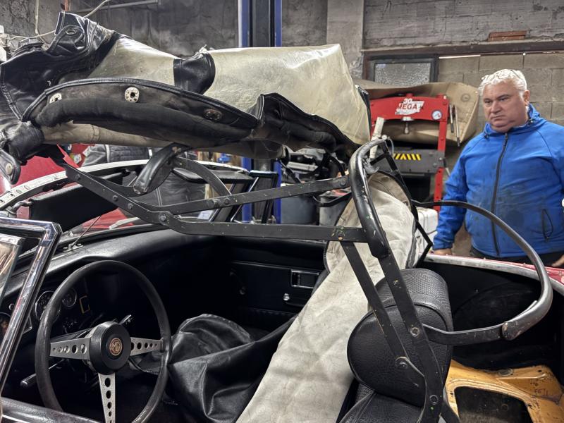

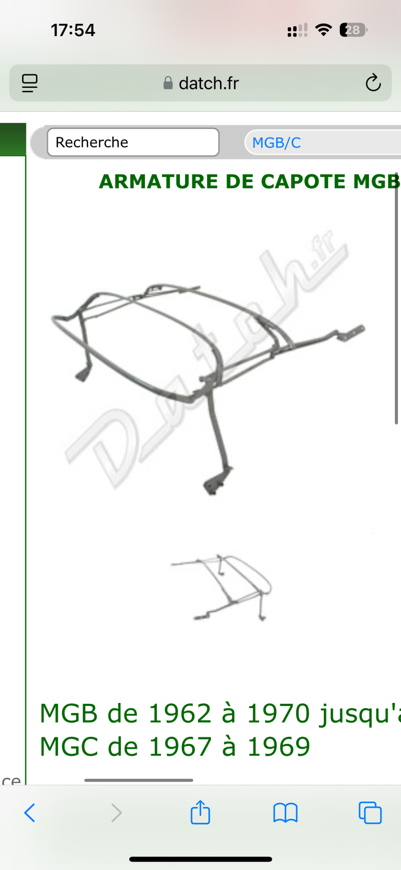

bonjour j'ai une mgb de 1970 (01/01/1970) USA mon numéro de châssis est le plaque constructeur GHN5UA208449G numéro commission G23N007039Z
je souhaiterais changer la capote mais quand je regarde mon arceau il correspond a une voiture de 1971 Image
et sur les sites comme datch ou limora il est écrit jusqu'au numéro ghn5 219000 or ma voiture est d'avant ce numéro
1 question est ce que je peut installer une capote d'avant 1970 avec l'arceau présent ou il faut obligatoirement une capote d'après 71 ?
2 Quand je pli l'arceau faut il qu'il aille complètement au fond ou il dépasse légèrement de 2 cm
3 est ce que je peut changer l'arceau pour celui d'époque année 1970 qui est légèrement diffèrent si j'en trouve 1 a bon prix ou sur les modèle usa c'est le même type d'arceau que j'ai déjà Image
et avez vous des sites pour commander ou quelqu'un sur le forum en vend une ? merci

obligatoirement
ce n’est pas l’année de la bagnole qui compte, c’est le modèle de l’arceau, il en existe trois modèles, quoique on en dise il est préférable d’utiliser la capote correspondant à l’arceau. et ce n’est déjà pas si simple :-). toutes les boutiques qui vendent de la pièces anglaise vendent des capotes.
Messages : 794
Re: capote mgb
Le 3eme modèle d'arceau (Le plus récent) que tu as sur ta MGB est le meilleur en terme de praticité.
Après si tu veux vraiment le modèle de ta MGB (Le modèle N°2), je peux te proposer un échange avec le miens :D
