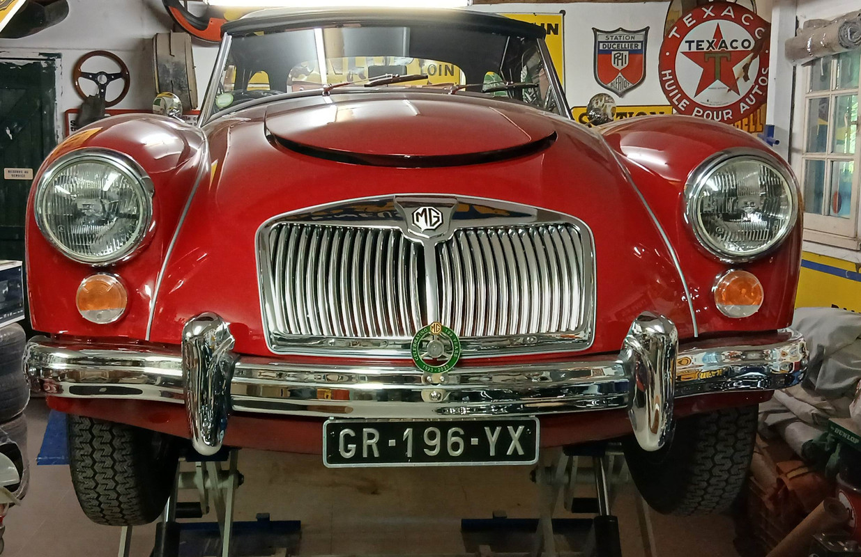

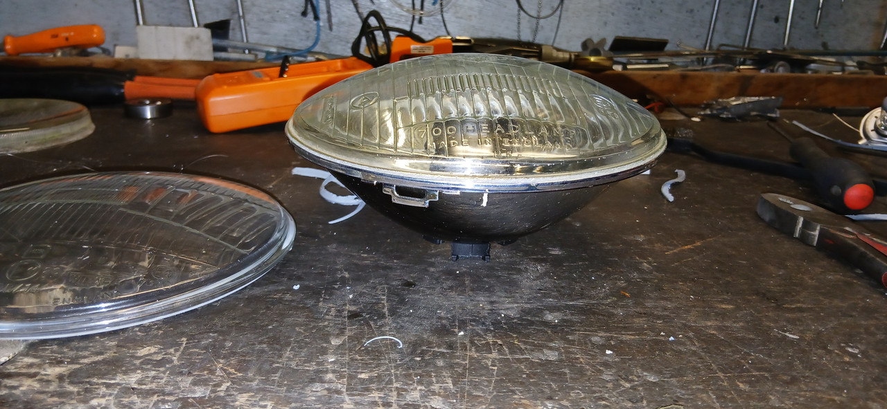

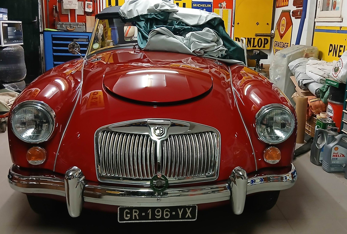

En attendant les LP, j'ai remplacé mes verres WIPAC par des Lucas d'époque.

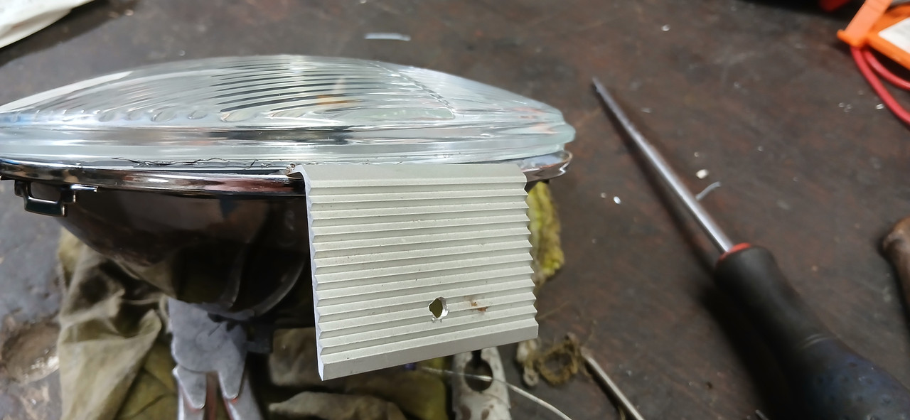

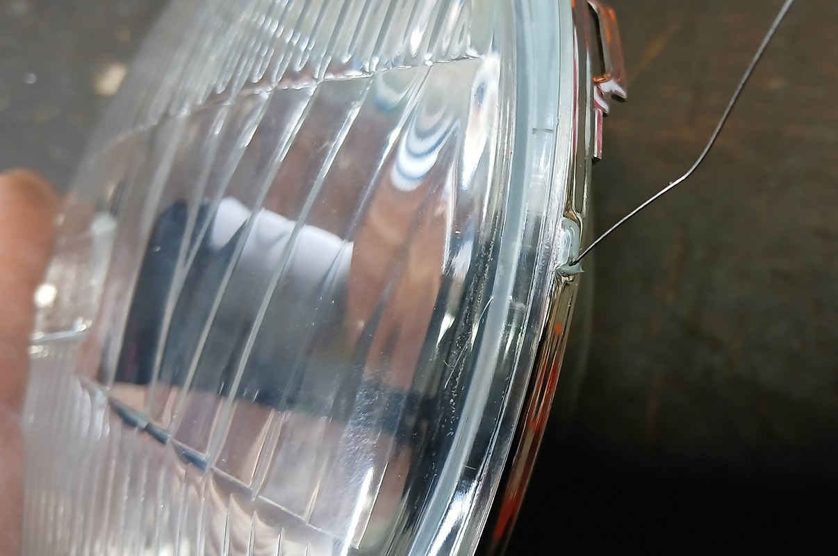

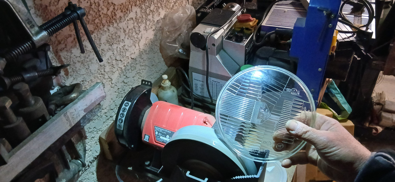

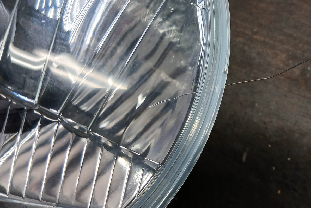

Le hic c'est que les WIPAC sont scellés au mastic, alors que les Lucas étaient bridés. J'ai donc procédé comme pour un pare-brise collé. J'ai engagé une corde à piano de 0.5 mm sur le côté qui présente un petit décroché, puis je l'ai remplacé par une corde de guitare ( SI ) que j'ai poussée jusqu'au centre en prenant soin de ne pas toucher le cuvelage. Puis à l'aide d'une pince long bec j'ai attrapé ma corde et l'ai fixée au support d'ampoule. Ensuite, il faut tirer sur la corde ( y en a qui savent faire ...) de manière tangentielle et avec précaution, de manière à couper le mastic. Une fois la moitié de la circonférence parcourue, engager une cale de façon à tenir écarté le verre du cuvelage, et continuer jusqu'au bout.
Le reste se fait au 11fc sans problème. Sauf que mes verres Lucas étaient un poil trop grands, 1.5mm, donc rectif à la meule à eau, et collage.
AVANT
APRES

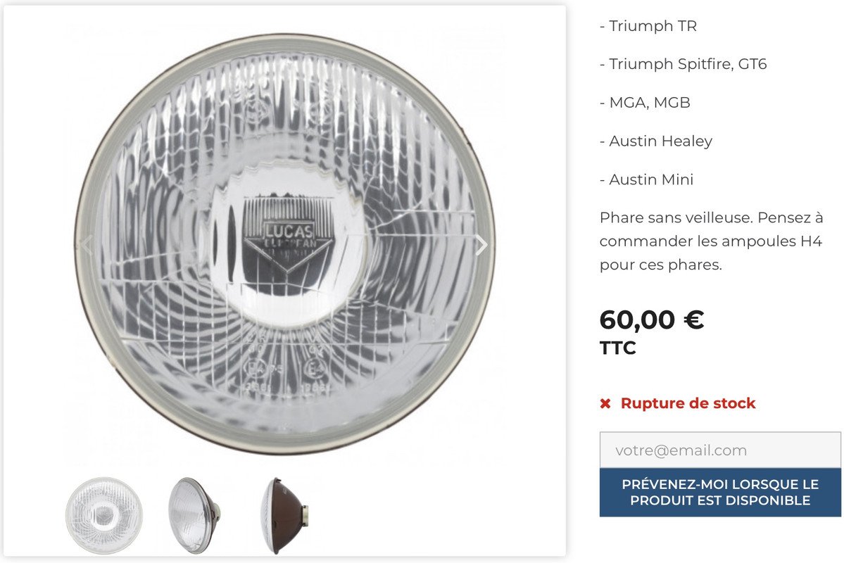

Les verres Lucas... j'en recherche justement, sans veilleuse, embossés "European" et "LUCAS".
Le seul réel stock encore disponible semble chez AngloParts.
Je les ai appelé ce jour : 20 exemplaires en tout et pour tout, et ils semblent bien avoir conscience de leur position sur le marché.
Le prix est passé de 80 à plus de 100 euros TTC en une semaine. Près du double du prix "normal", du temps où ce n'était pas manquant partout.

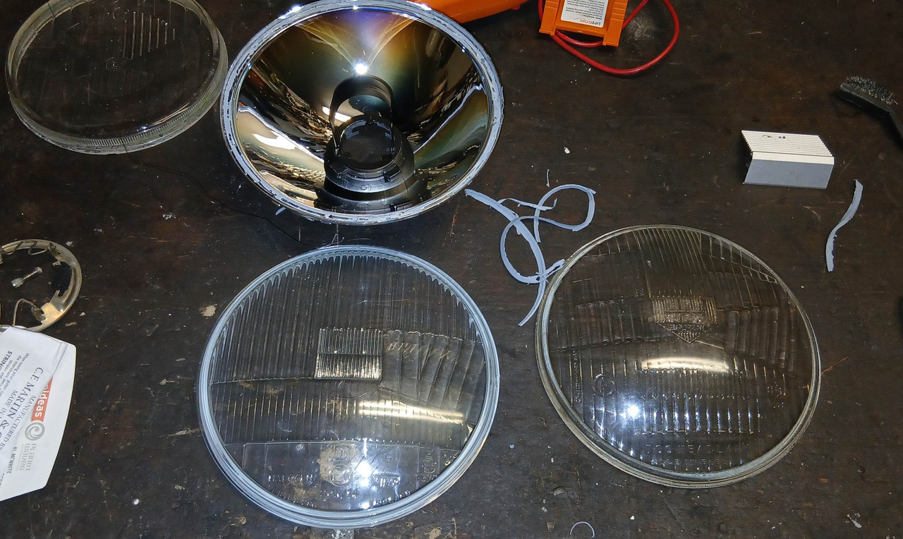

J'ai décollé et nettoyé les anciens verres mais ils ne doivent pas dater de la même année:
Je pense que celui là est l'original, un poil plus terne que l'autre :
Celui là m'a l'air plus récent :
Ca serait pour les installer sur mes nouveaux optiques Neolite, mais il faudrait que je trouve au moins un verre identique à l'un des 2 Lucas que j'ai. Mais est ce qu'il y'a une différence sur la réfraction des verres entre les ampoules R2 et H4 ?
