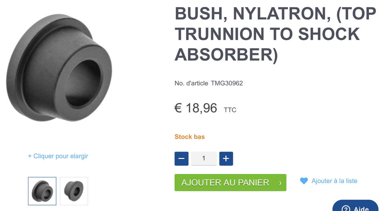

Re: L'avant sautille dans les virages quand mauvaise route
le train avant
il n’est pas nécessaire de démonter la traverse avant pour démonter les triangles inférieur, il n’est pas nécessaire de démonter les amortisseurs pour changer les petits silentblocs des top trunnion.
