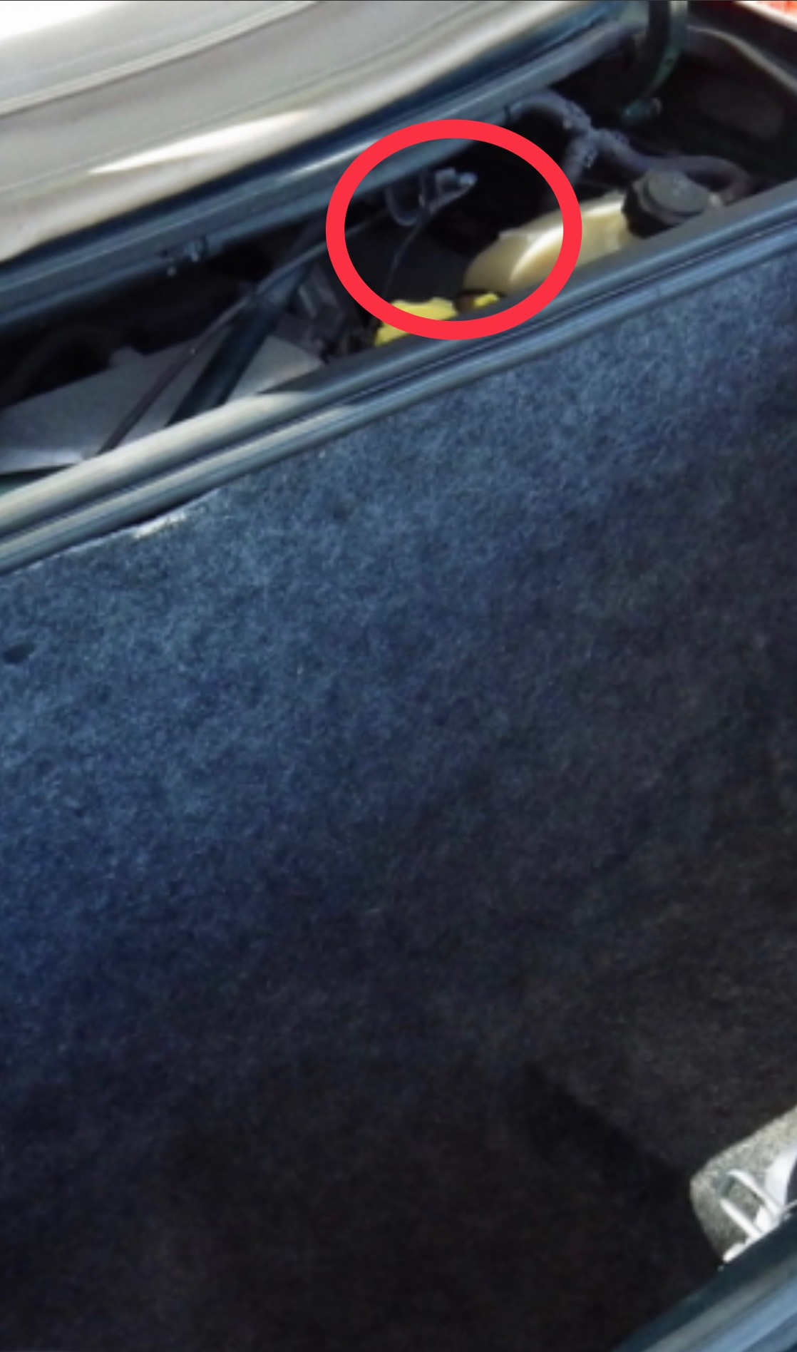

Re: où se trouve capteur température ventilateur
Je confirme!Tout passe par le calculateur.Certains modèles par contre,ont deux sondes.Celle citée par Franck et une située au dessus du vase d'expansion et juste au dessous de la traverse.Tu peux contrôler les fusibles dans un deuxième temps et après le test proposé par Franck.Il y a aussi des relais.Donc commence par ça et tiens nous informés.
				- IMG_9849.jpeg (209.53 Kio) Vu 2339 fois
Merci pour ces infos, je vais vérifier çae et vous tiens informé.
