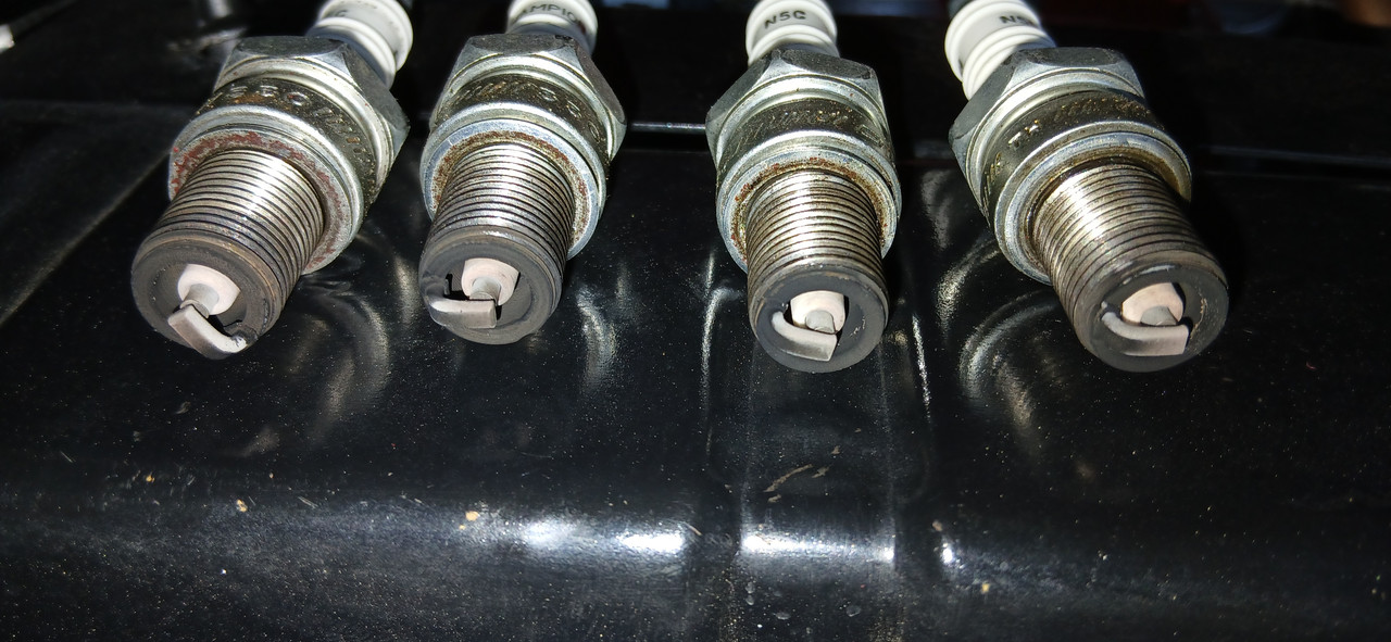

La voiture démarre impeccable et tourne bien. Mais le contrôle technique me dit que je roule beaucoup trop riche et que les valeurs admises sont largement dépassées.
En effet , les bougies sont très noires.

Bougies très noires ....

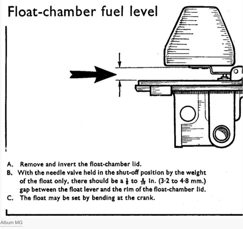

As tu les bonnes aiguilles?
Les hauteurs de cuves sont elles correctes?
si la voiture est réglée trop riche elle ne peut pas "bien tourner"...
Il faut être certain du bon réglage de l'allumage et en particulier de l'avance, du bon réglage des culbuteurs (le basique avant de s'attaquer au carbus).

Et la hauteur des cuves ?
