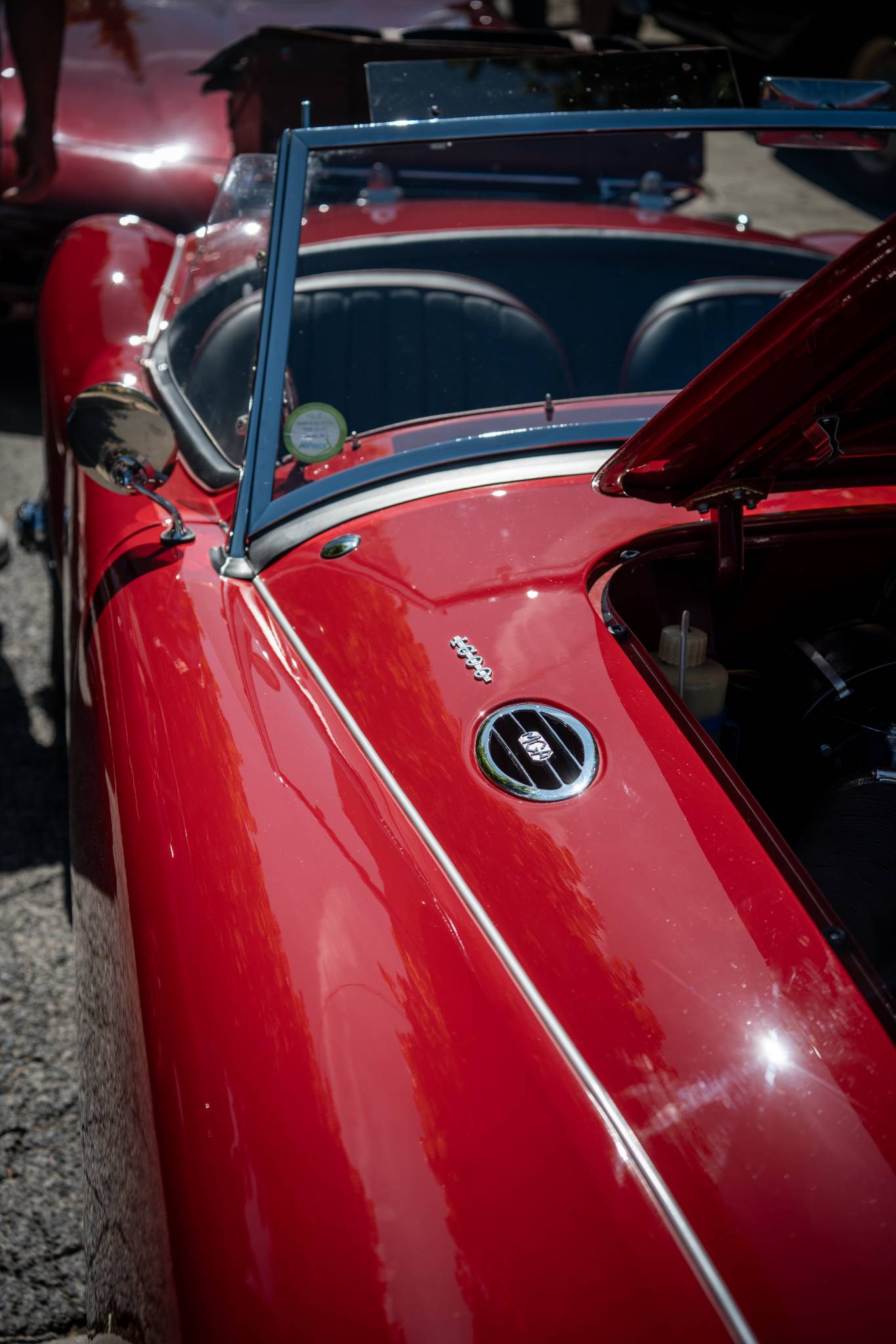

Elles sont magnifiques ces photos, autant que cette MGA. J’aimerais bien avoir la même 🤔👍👍
Merci Jidé.
Gilles, ta roue arrière droite manque de pression ?
Ne serai-ce pas plutôt le poids du fauve assis sur la banquette! :jesors:
