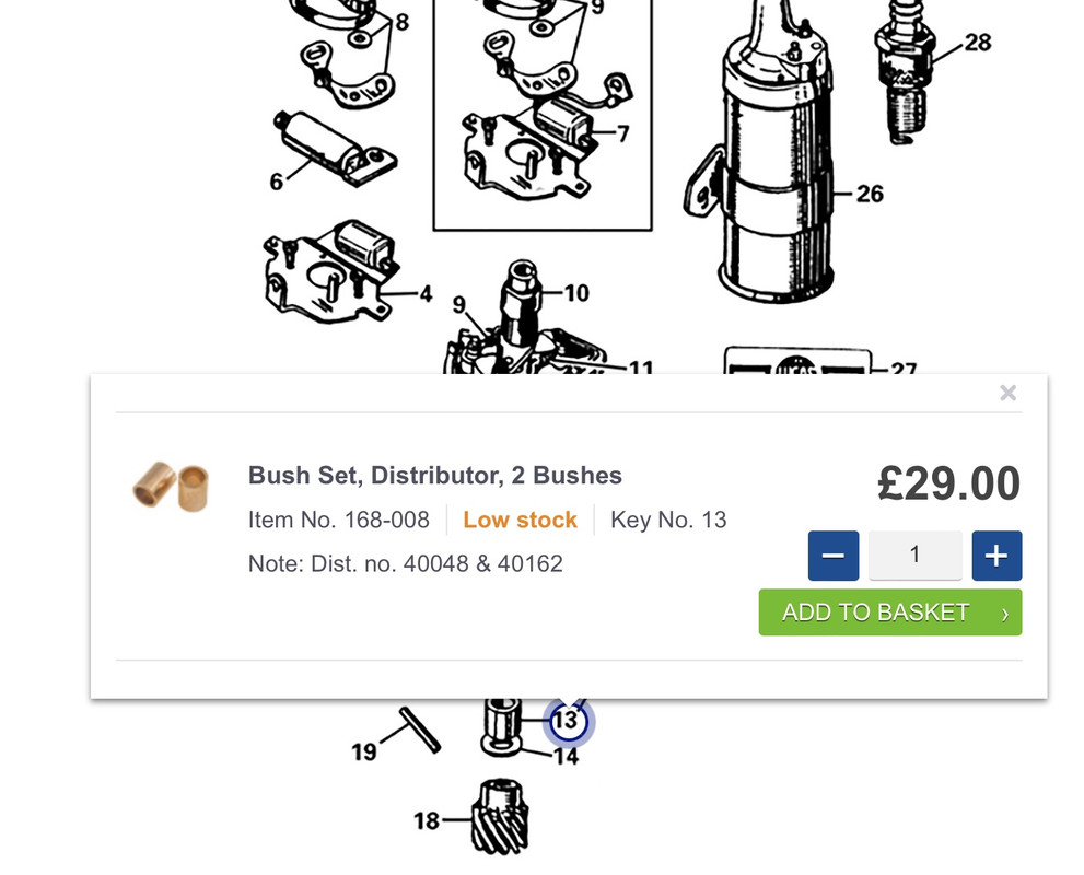

La photo du tuyau je l’ai prise sur internet..mais c’est évidemment le même sur ma voiture ( en haut.)
Messages : 21507
Re: probleme distributeur d’origine MG TC
c’est sûr que le tube de ventilation est costaud …
une des raisons, plausible, pour que de l’huile remonte dans l’axe de l’allumeur serait la pression des gaz dans le bloc. ce qui favoriserait ces remontées serait une usure des bagues de l’allumeur.
