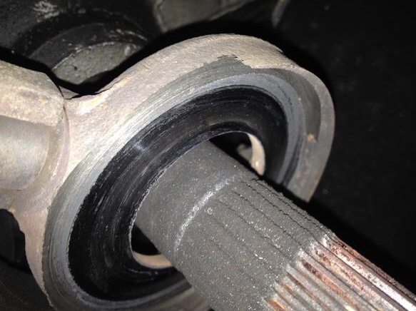

Aujourd'hui, en changeant de vitesse, mon embrayage s'est subitement mis à craquer.
J'ai eu la sensation d'avoir du gravier dans la pédale d'embrayage.
Cette sensation est accompagnée d'un bruit de sifflement, comme celle d'une courroie pas assez tendue.
Le problème est "critique" en première. Un peu moins marqué sur les autres vitesses.
Je dois faire patiner l'embrayage pour lancer la voiture.
L'overdrive fonctionne nickel. Le niveau de la réserve d'huile de boîte me paraît correct (vide sur 1cm).
Des idées sur la nature de cet incident qui, selon toute vraisemblance devrait rapidement se transformer en panne ?

il est possible que le graphite de la butée soit usé et maintenant c’est sont support en métal qui frotte sur la glace du mécanisme d’embrayage.

Pas mieux que Saby, et il n'est même pas nécessaire d'aller jusqu'à ce point d'usure pour avoir du mal à enclencher la première.
Il est normal qu'une fois lancé les autres rapports passent plus facilement.
Il va falloir faire un peu de mécanique ;)

Il n'y a désormais plus de marche arrière.
Mais la voiture est à la maison. :)
Comme dit Jidé, il va falloir travailler. Cela signifie-t-il que je dois envisager de sortir l'ensemble moteur + boîte pour réparer ? :L

vous avez deux options, soit sortir uniquement le moteur, soit sortir le moteur/boîte. c’est au choix …
