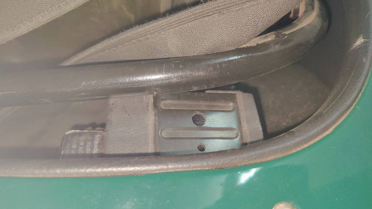

Je reviens avec mes questions de débutant : je n'arrive pas à plier la capote pour mettre un couvre tonneau. Un partie de l'arceau bute sur les ceintures de sécurité.

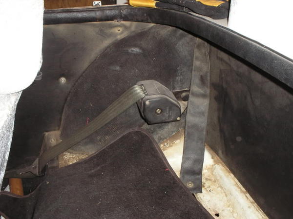

ce n’est pas le bon emplacement, la fixation de la ceinture se trouve sue le côté du passage de roue.
les fixations d’origine étaient prévues pour des ceintures ventrales, pas de ceinture à enrouleur.

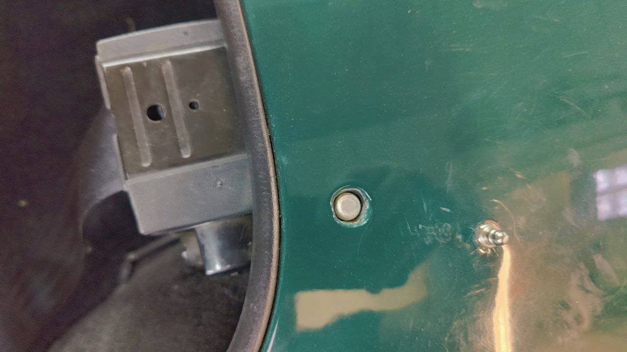

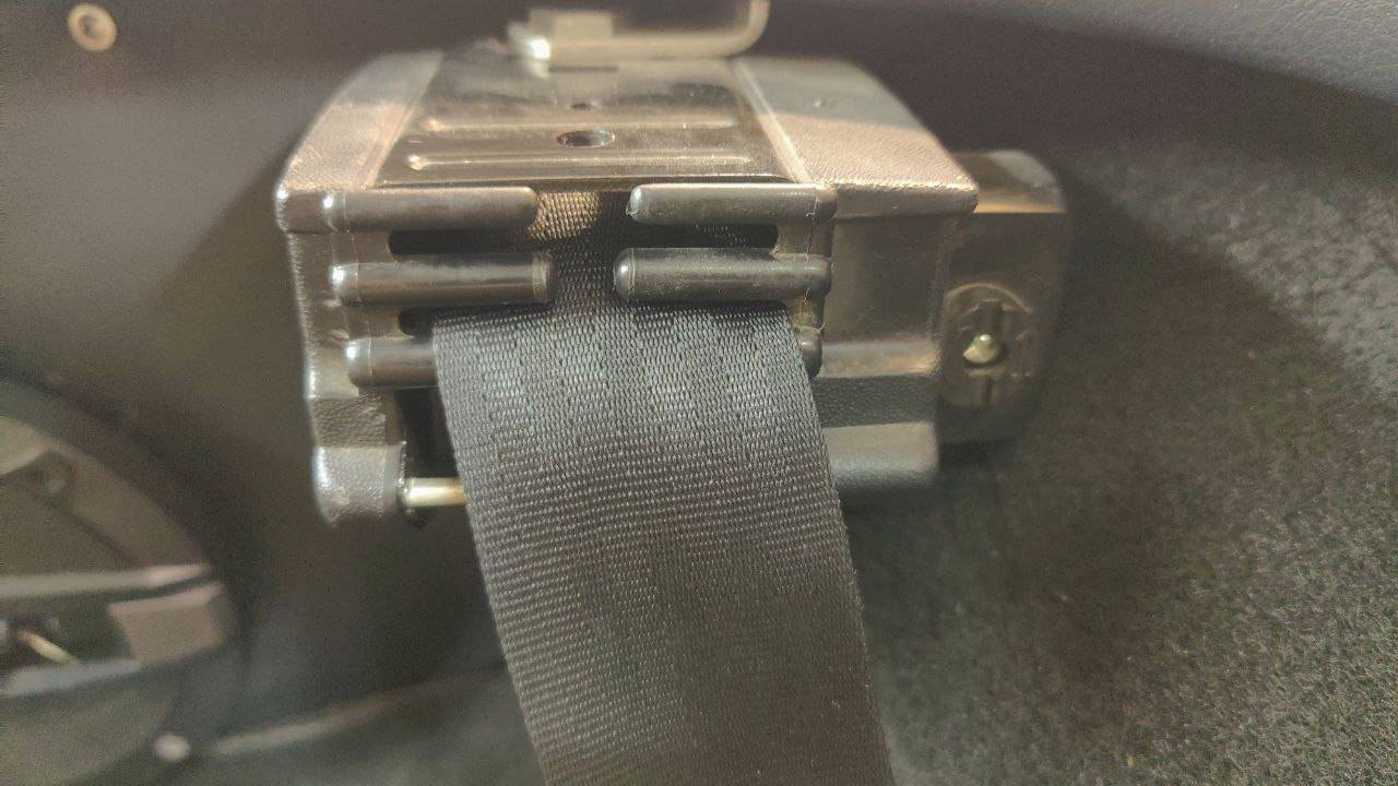

Du coup, un zoom sur l'existant :
Je cherche une solution rapide, il existe des modèles qui se posent sur cette fixation mais plus fins ?
Messages : 21440
Re: Plier la capote ?
il existe
pas à ma connaissance. les enrouleurs sont toujours assez volumineux. il est fort possible que les points d’ancrage d’origine soient en place, vous pouvez toujours essayer d’installer vos enrouleurs au bon endroit.
la fixation actuelle de l’enrouleur n’est pas très orthodoxe.

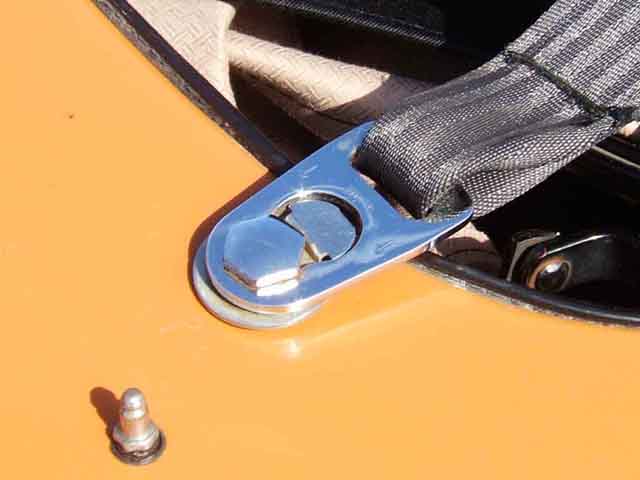

https://www.mgb-stuff.org.uk/belts.htm
Je lis ici :
Quick-release clip for the static belts when mounted to the tonneau panel on Mk2 to 71 roadsters for North America and from 71 to May 77 roadsters elsewhere, replacing the arch boss. (Leyland Drivers Handbook)
Est-ce que je dois comprendre que les MKII US de 1971 ont par défaut un montage sur le tonneau ? (La mienne pourrait être dans ce cas donc)
Si oui, alors je passe en ceintures fixes avec ça

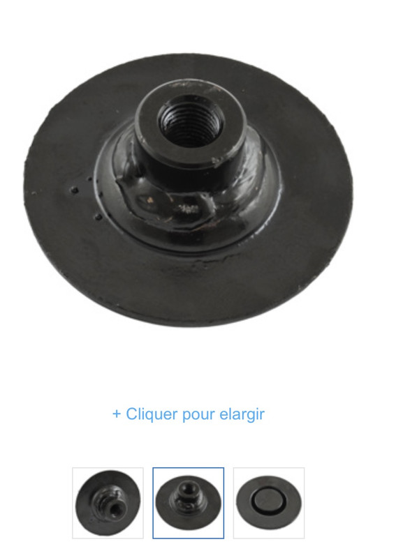

Si non, il faudrait que je soude ça au niveau du passage de roues ?
https://www.moss-europe.co.uk/fr-fr/nut ... ng-hza3931
Rien d’autre qu'une soudure ? A l’intérieur ?

1. Celui que tu proposes. Est-ce que jenoeux mettre un couvre tonneau avec cette option ?
2. Mettre des ceintures à enrouleur normales. Mais comme je n’ai pas l’écrou de fixation je me demande s’il suffit de souder la pièce suivante. Est-ce que ça sera assez solide ?

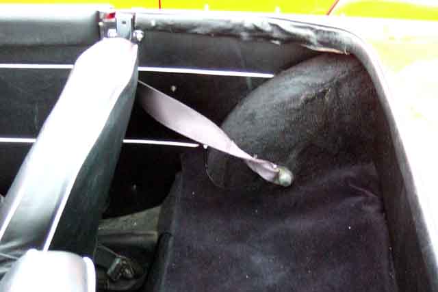

Sur ma MGC nord américaine, j'ai deux points de fixations prévus derrière les sièges pour une ceinture ventrale. Cela ne vient en rien gêner la capote ou le couvre capote. Cela s'installe en 30s.
Et au CT, pas de soucis puisque ce sont les points de fixation d'origine (attention si vous créez votre propres points de fixation, cela ne pourra pas être accepté au CT).

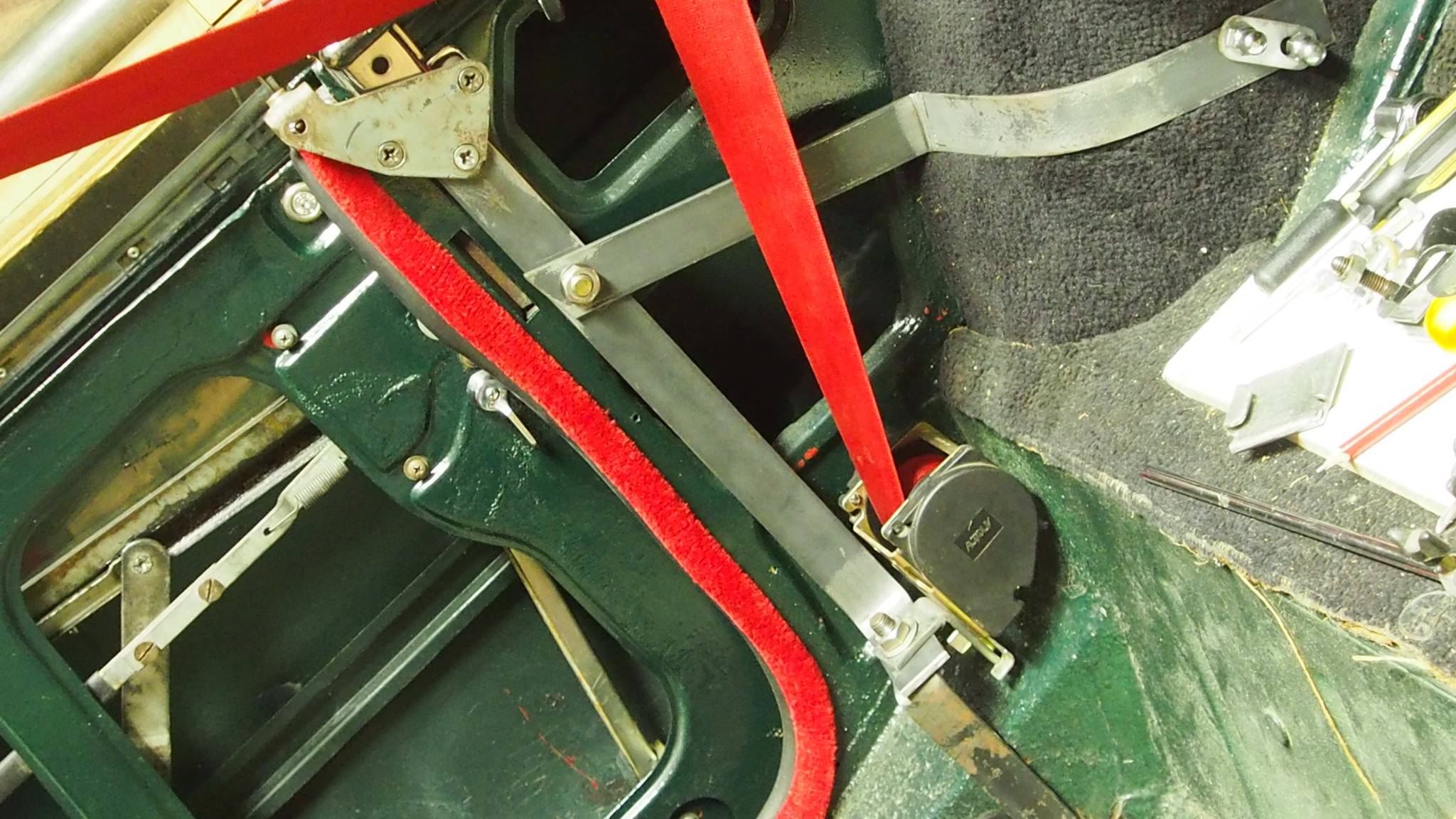

Peut-être que ceci peux vous aider :
MGB MK1_enrouleur.JPG (292.77 Kio) Vu 2986 fois
Dans votre cas, à cet endroit l'enrouleur empêche le pliage complet de la capote.
Ci-jointe, une solution d'installation en cours d'installation aperçue sur une MK1.
Elle reprend les 3 points d'attache d'usine + la platine capote.
Placé là l'enrouleur ne gène plus et occupe une place perdue.
Il y a juste un peu de ferronnerie....

Je ne suis probablement pas clair, mais aussi parce que je ne sais pas bien quoi faire...
1. Je prends l'info sur les ceintures ventrales, c'est peut-être ça la solution. La photo de Saby c'est celle de mgb-stuff... Donc c'est ça le plus simple et le couvre tonneau passe ? J'ai l'impression que la jupe va gêner.
2. Je n'ai pas les points de fxation bas comme ici et donc je me demande si je peux les ajouter et comment Image
A date j'ai des enrouleurs sur le point haut qui gène la fermeture de la capote...

souder
la pièce correspond aux pièces monté d’origine, si c’est soudé très proprement, c’est ce qu’il faut. en cas de «bricolage» , comme il a été dit, si le contrôle technique s’en aperçoit cela risque de ne pas passer.
