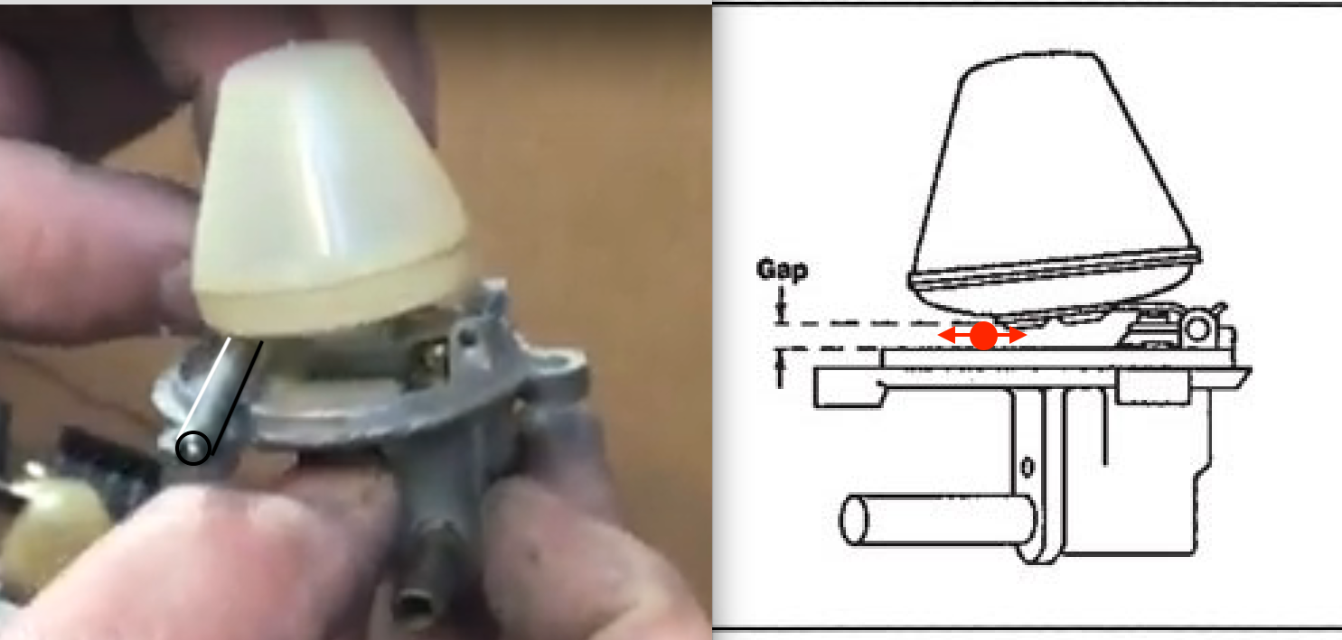

Les rondelles sont utilisées quand le réglage de la hauteur du flotteur est impossible (dernier flotteur en nylon).
Le bon réglage est entre 3,2 et 4,8...
Si avec 4,5, ça fuit toujours, règle la hauteur à 4,8 ? voire plus...
Pour la technique de mesure, la jauge doit pouvoir passer en tout point sous le flotteur, pas seulement au milieu.

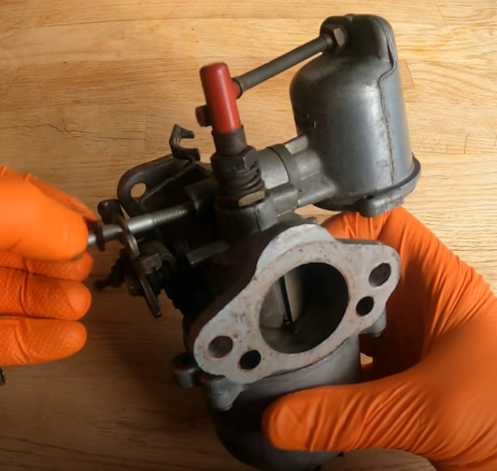

pour dévisser la vis qui fixe la cuve au corps du carburateur, ce qui permet de changer le adaptor, c’est un peu la croix et la bannière.

Le carbu sur l'établi, c'est plus facile...

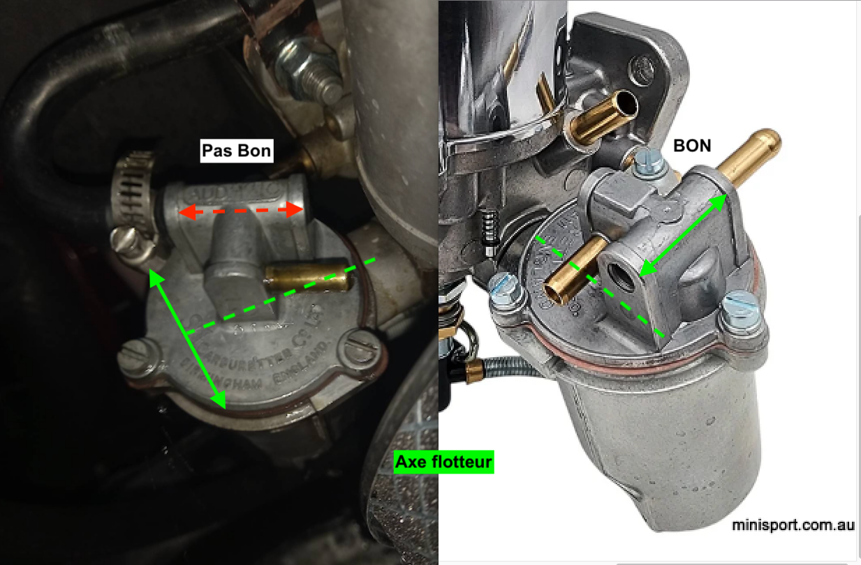

D'apres les photos,il semblerait que le couvercle est mal monté,il devrait etre tourné de 120 degré dans le sens horaire de facon à laissé le floteur
libre dans sa course couvercle fermé.

Exact encore pour l'orientation du couvercle. Il vaut mieux que l'axe du flotteur soit être perpendiculaire à la liaison avec le corps du carbu. Cela corrige les erreurs d'inclinaison.
