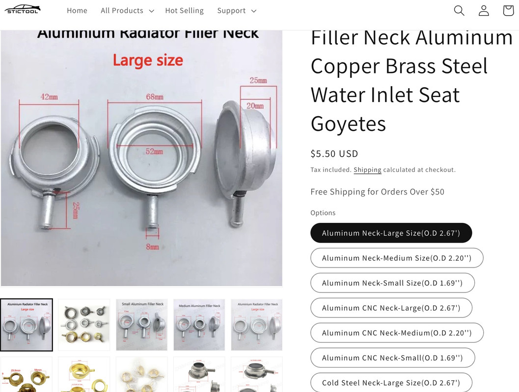

J'ai eu ce problème sur la A :
J'ai utilisé une tête de rivet pour maintenir le tuyau de déverse.
Capture d’écran 2025-10-11 à 11.59.50.png (89.32 Kio) Vu 89 fois

Merci pour le soutien !
Je retiens notamment l'astuce de la tête de rivet, un renfort bien venu, car la surverse mène au vase d'expansion. Génial !
