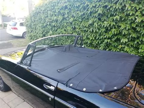

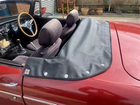

Trouvez ci-joint les différents tonneaux cover.
Le full tonneau cover permet de fermer rapidement tout l'habitacle, le demi présente mieux le véhicule découvert.
