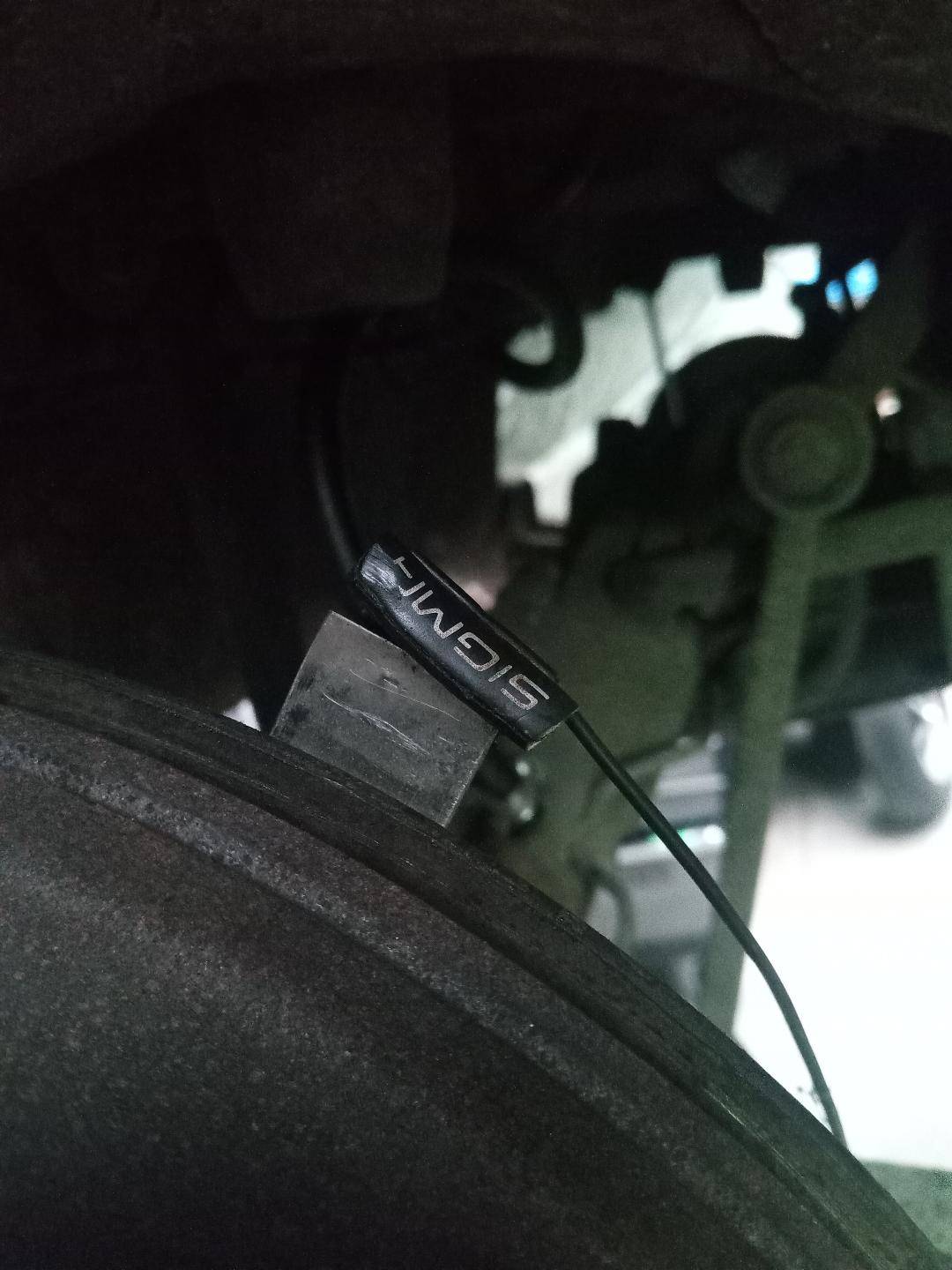

pouvez vous svp me dire a quoi sert ce capteur mis sur la flasque du tambour arrière.
je n'arrive plus a me souvenir comment il était emboité.
merci
Messages : 21507
Re: TAMBOUR DE FREIN

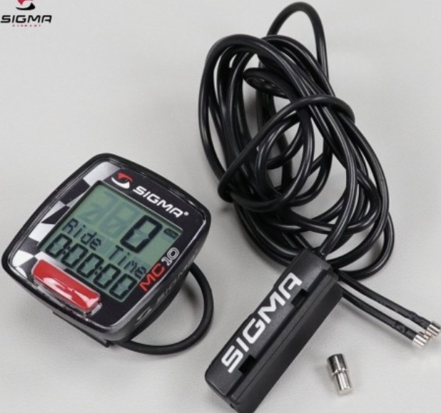

ce capteur
c’est, sans doutes, un capteur pour un compteur de vitesse. ce n’est pas d’origine …
Messages : 15993
ça ne s'emboite pas, c'est un capteur à effet Hall, donc sans contact
il suffit que le capteur soit à quelques millimètres de l'aimant fixé sur le tambour
