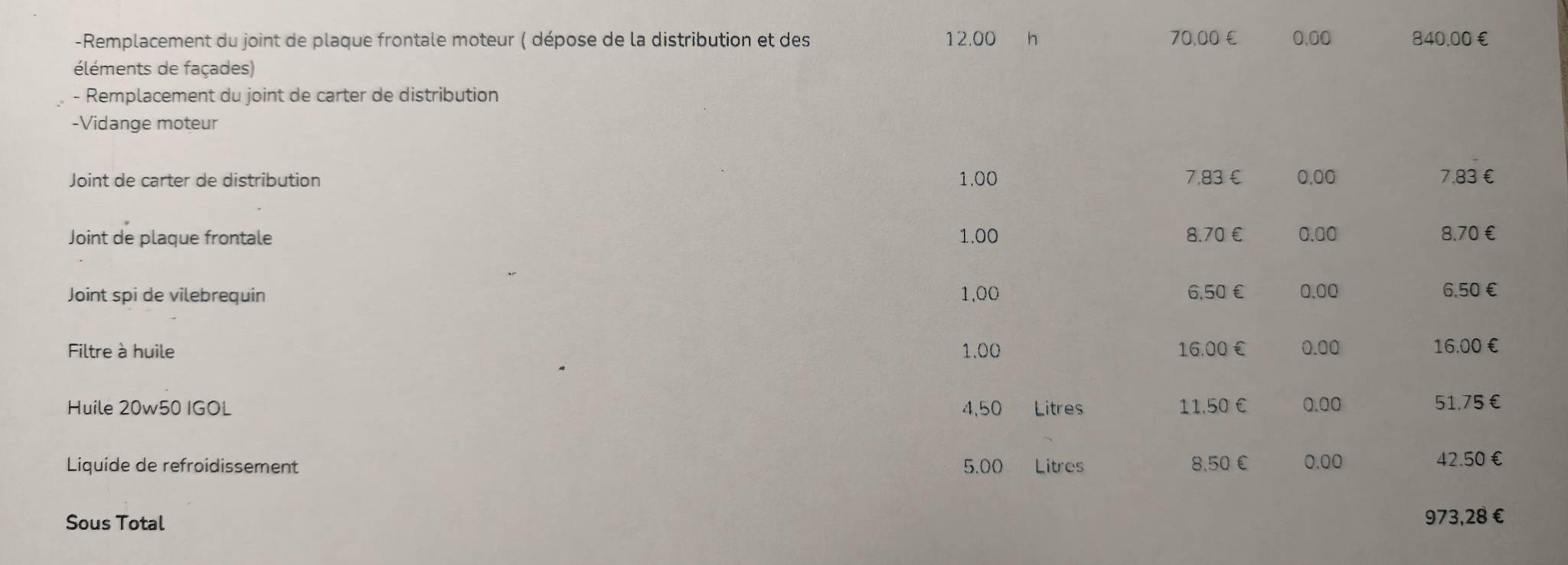

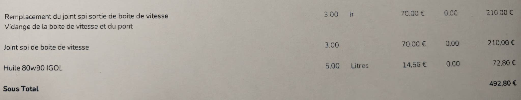

    Novice sur la MgB et n'ayant pas les équipements pour , j'ai demandé un devis pour résoudre la fuite au niveau de la distribution ainsi qu'a la sortie boite de vitesse, qu'en pensez vous

trois heures, pourquoi pas, mais il faut un peu moins de temps que ça, le joint spi coûte environ cinq euros. 492€ c’est au moins trois fois trop cher …
c’est sûr que démonter la plaque avant, in situ, il y a un peu de travail. un filtre à huile ça coûte cinq euros environ. 973€ c’est au moins deux fois trop cher.
je suis habitué à faire ma mécanique moi même, ça ne me coûte rien. un artisan il faut que il gagne sa vie …

Bonsoir Saby
Merci pour le retour,
Oui je conçois qu'un garage doit couvrir ses frais et gagner de l'argent , mais là je suis surpris par le devis !
après trois joint spi en sortie boite à 70 € ht pièces , surprenant !
alors que chez beta...t c'est 4.40 pour un seul bien sur
(Comme l'huile de bv /pont un litre de trop )
pas rassurant
cordialement
pas rassurant
cordialement
- Messages : 803
Re: Avis sur devis réparation
Le joint Spi de boite c'est 1H de taf grand max chez un pro.
S'il y'a un overdrive, ce n'est pas cette huile qu'il faut (Il faut la même que le moteur)
Pour la fuite avant, si c'est que le carter supérieur qui fuit, pareil 1H de taf maxi pour changer le joint. S'il faut sortir la distri, c'est 3H.
- Messages : 12530
En reprenant l'exemple :
1H + 3 H = 4 H x 100 €/Heure de main d'oeuvre = 400 €
La solution de saby est la moins onéreuse et très rationnelle , et ses précieux avis sont tous gratuits.
( certains devis sont payants et déductibles de la facture si les travaux sont exécutés par le garagiste )
Au delà c'est devenu un luxe de nos jours de vouloir se promener en MG.
Bonsoir
Merci pour vos retours
c'est sympa
alors là le devis est facturé 80 ht d'office en plus des réparations !
je suis d'accord , rouler en anglaise devient du luxe
bonne soirée
c'est sympa
bonne soirée
