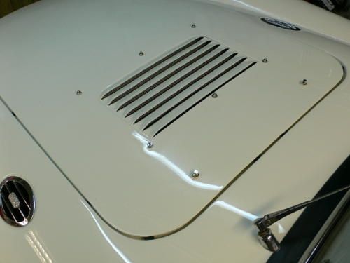

Avec tous ces trous, je me demande ce qu'elle va donner au crash test ! :cpv:

même sans les trous ... y parait que ça résiste mal au contact avec les camping cars :lol:
à ce propos, avouez que ça en jette plus que la grille mode aération chauffage
de l'ami rale
:mdr:
dis mon koping Jidé, pour quelqu'un qui n'arrête pas de faire des trous dans son jardin ... t'as pas un garage à agrandir ? :hehe:

VarPat a écrit :Il y a ceux de la Healey qui sont sympa.
oui, mais ils ont un gros défaut :P ils sont monté sur les Healeys ... :lol:
je recherchais plutot un look à la Cobra
et j'ai trouvé moins commun :mdr:

Certains définissent une supercar au nombre de prise d'air :lol:
j'suis à 7, c'est bon ... c'est une supercar :P

Jidé de Grasse a écrit :moi j'en ai entre le plancher et l'habitacle, entre le plancher et le coffre... ça compte ? :lol:
faut voir :lol: si elles ont une utilité quelconque, tels que la ventilation des mollets, la réponse est NON :mdr:
