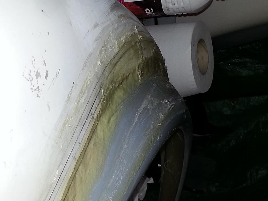

temp100
Re: Le charnier de LouLou
Message par temp100 »
et malheureusement, il faudrait que je vienne chez toi car il faut être sur les pièces pour t ' expliquer ...
oh joli, salto arrière et double vrille pour se sortir de là ... j'ai pas trouvé grand chose sur le net ... font tous des moules ... et j'avais vraiment pas envie de faire un tel bazar
tu suggères du bord à bord ? C'est vrai qu'en chevauchement c'est agricole, mais c'est solide :lol: en plus, dessous j'ai mis du tissu, trois couches ... j'en suis qu'à 250 gr par ailes

Messages : 11288
LouLou a écrit : dessous j'ai mis du tissu, trois couches ... j'en suis qu'à 250 gr par ailes
... Et ben voila !!! si tu ne dis pas tout :suspect: ( pas visible sur tes photos ... ?! ) là déja je te décerne un " bon point " :oui: une fois ta choucroute ponçée fous-y un coup de gelcoat pour une finition nickel au ponçage avant " patache " :bisou:
temp100
effectivement, je ne mets que qql fotos ici, et comme je suis un novice en fibre, je ne vais pas faire un how to do sur le sujet :lol:
mais pour expliquer,
j'ai découpé mes ailes pour pouvoir intégrer mes extensions depuis l'intérieur
je les ai pré-fixé avec 3 - 4 rivets pop
j'ai toilé l'intérieur, avec trois couches de natte pour assurer la fixation
avec un mastic polyester, je me suis occupé de l'extérieur en faisant la jonction entre l'aile et l'extension ... sur la foto, on ne voit que l'ébauche, avant de faire l'arrondi entre les deux courbes, celle de l'aile et celle de l'extension
Messages : 11288
LouLou a écrit :effectivement, je ne mets que qql fotos ici, et comme je suis un novice en fibre, je ne vais pas faire un how to do sur le sujet :lol:
... Merci mon Loulou pour tes explications :sage: mais c' est bien ce que j' avais " supputé " :voyons:
