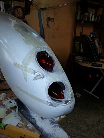

le frenching des feux arrière sont en cours

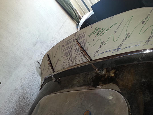

les essuies-glace ? ok, raccourci les bras de 4cm

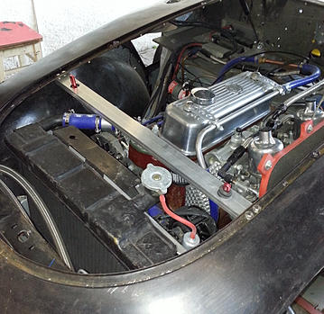

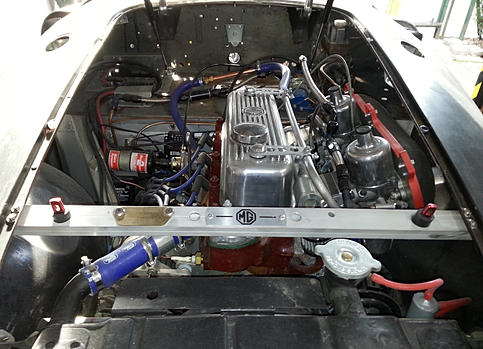

quand tu vois la gueule des charnières ... en tout cas, j'ai enfin trouvé l'endroit adéquate pour la plaquette MG du cache culbuteur et la plaque d'ordre d'allumage.
je ne sais pas si je vais fermer avec une plaque d'alu au dessus du radiateur comme me l'a suggéré oldgrey
Oui !!
Oui !!
tu penses que c'est mieux ? peux-tu développer ?
De série il y avait un truc en poil de peau de toutou entre le haut du radiateur et le capot pour empêcher l'air qui entre par la calandre de se barrer sans traverser le radiateur et donc sans participer au refroidissement.
Ta tôle aura le même effet en plus efficace et aussi plus élégant !

250GT SWB a écrit : ... Ta tôle aura le même effet en plus efficace et aussi plus élégant !
ha oui, effectivement, bonne idée 250GT SWB ... je vais étudier ça :lol:

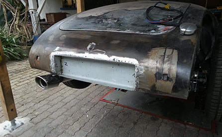

encore un truc de fait, le support de plaque
on sent la copie :lol:
