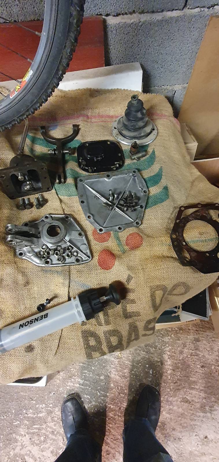

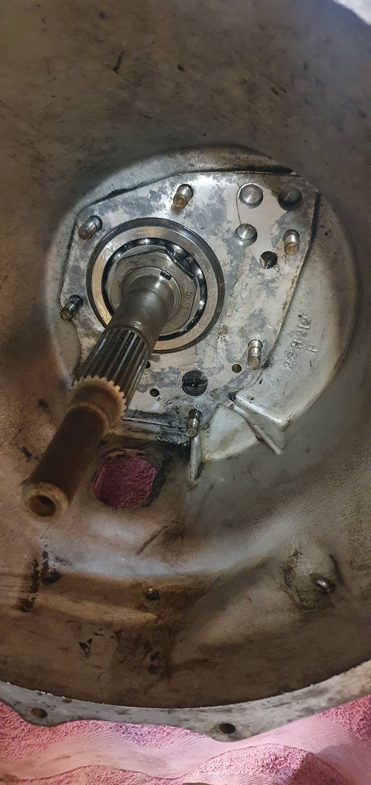

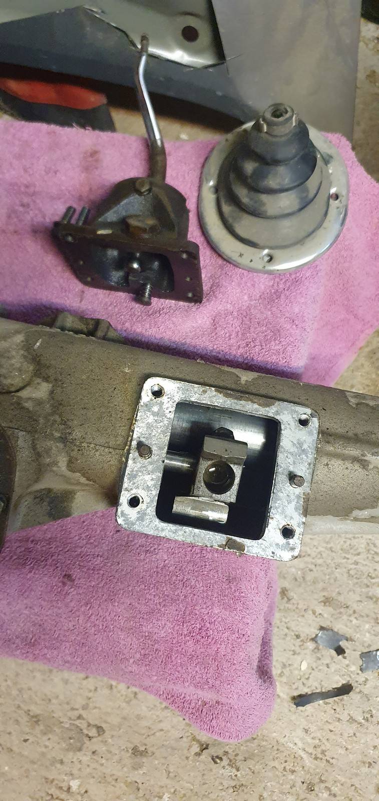

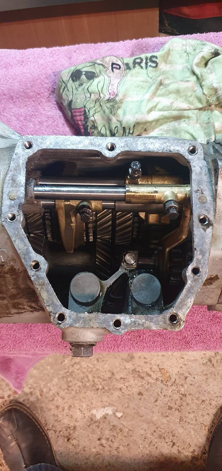

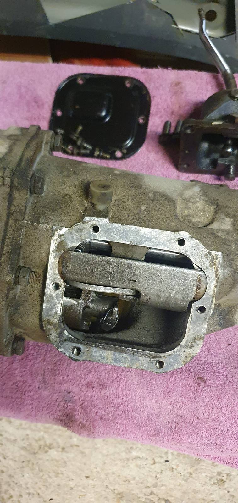

Pour le moment, j'ai déposé le levier, les 2 trappes latérales et le carter de la queue de boite, aspiré l'huile.
C'est peu mais ça lance l'affaire :)
Premières questions :
1/ dois-je désaccoupler la boite et la prolonge ?
2/ dois-je déposer la queue de boite par l'avant ?
3/ j'imagine qu'il faut dévisser la vis noire qu'on voit sur le bronze des fourchettes pour les libérer de leur axe, faut-il repérer avant de desserrer ? et une fois la fourchette libérée, comment sort l'axe ? (oui je pars de loin :lol:)
3/ je vais en profiter pour changer le joint de sortie de boite (même s'il ne fuit pas), est-il intéressant de déposer l'accouplement d'arbre de transmission maintenant ou je pourrai le faire après ?

il faut désaccoupler le carter arrière, le train primaire et son gros roulement sortent par l’arrière, le petit carter avec les trois ressorts et les trois billes de verrouillage des axes des fourchettes se trouve là. les vis de verrouillage des fourchettes sont des vis pointeaux, il y a un logement pour ces vis dans les axes des fourchettes.les axes des fourchettes doivent pouvoir sortir par l’avant, parfois c’est difficile parce que les vis pointeaux ont évasé les logement et crée un bourrelet. il est préférable d’enlever le bourrelet pour ne rien abîmer. pour sortir facilement les axes des fourchettes ii faut démonter le carter des billes de verrouillage. le pignon à queue et son roulement sortent par l’avant. l’arrière du pignon à queue tourne dans l’axe primaire avec des aiguilles, libre, qui peuvent tomber dans le carter.
