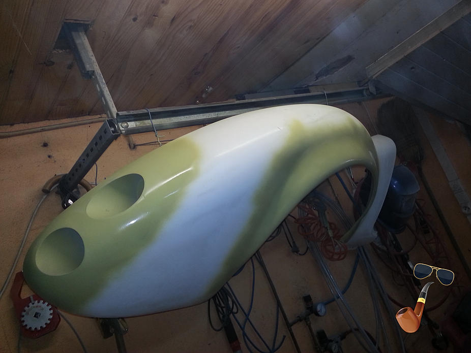

mais c' est bien ce que j' avais " supputé "
si je comprends tes doutes, tu me conseille de mettre aussi de la toile sur l'avant et de finir avec du gelcoat

sinon, tu peux faire la finition avec un mastic armé de fibre (pas du allbran hein???)
Mais là ou tu vas avoir du boulot, c'est pour donner la forme parfaite et symétrique au mastic.
Pas évident du tout. Demande une grande maitrise de la cale et surtout faire un gabarit pour suivre le galbe.

Si tu as poppé tes extensions + les trois couches de mat ça ne devrait pas bouger et comme le dit Fabrice tu fais le raccord externe au mastic armé de fibres et une fois que t' es content tu fais une passe de gelcoat ou un mastic de carrosserie pour la finition avant peinture ...
PS : Le + chiant dans l' histoire c' est qu' il faut multiplier l' opération 4 fois :) et sans nuls doutes la quatrième aile sera " parfaite " :lol: :oui:

on va déjà en faire une ... d'aile, puis je copierais le profil avec un gabarit de profil ...
pour ceux aiselles qui ne connaissent pas

mais il y a les rivets :lol: sous le mastic à base de fibre de verre

LouLou a écrit :mais il y a les rivets :lol: sous le mastic à base de fibre de verre
Tu peux en ajouter des faux par dessus le mastic! :)
beau galbe sur ton aile! :b:

Beau job, félicitation.
Reste plus qu'à reproduire sur la gauche.
Ca va donner un truc vraiment sympa, et les feux frenchés, j'adore.
