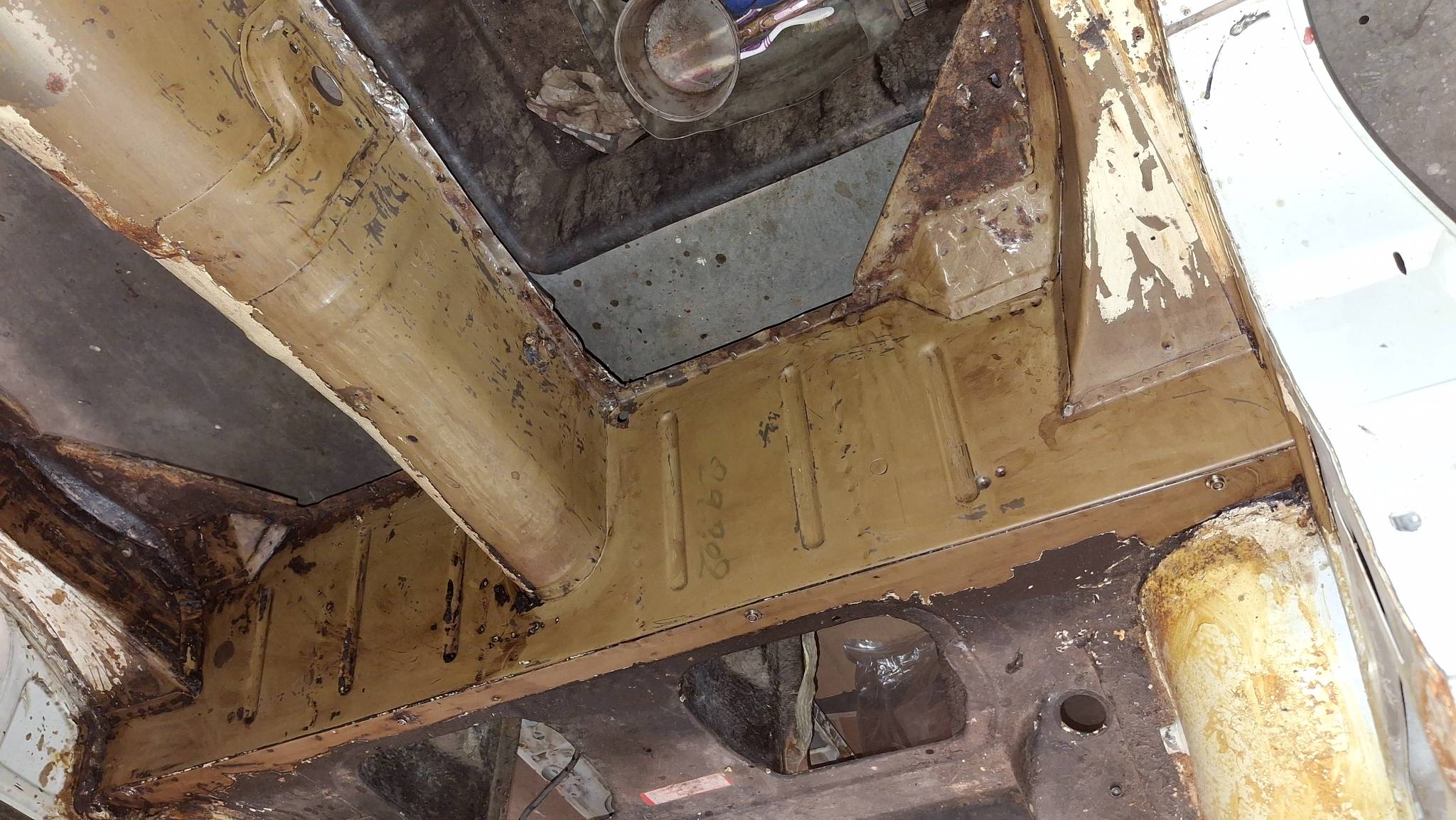

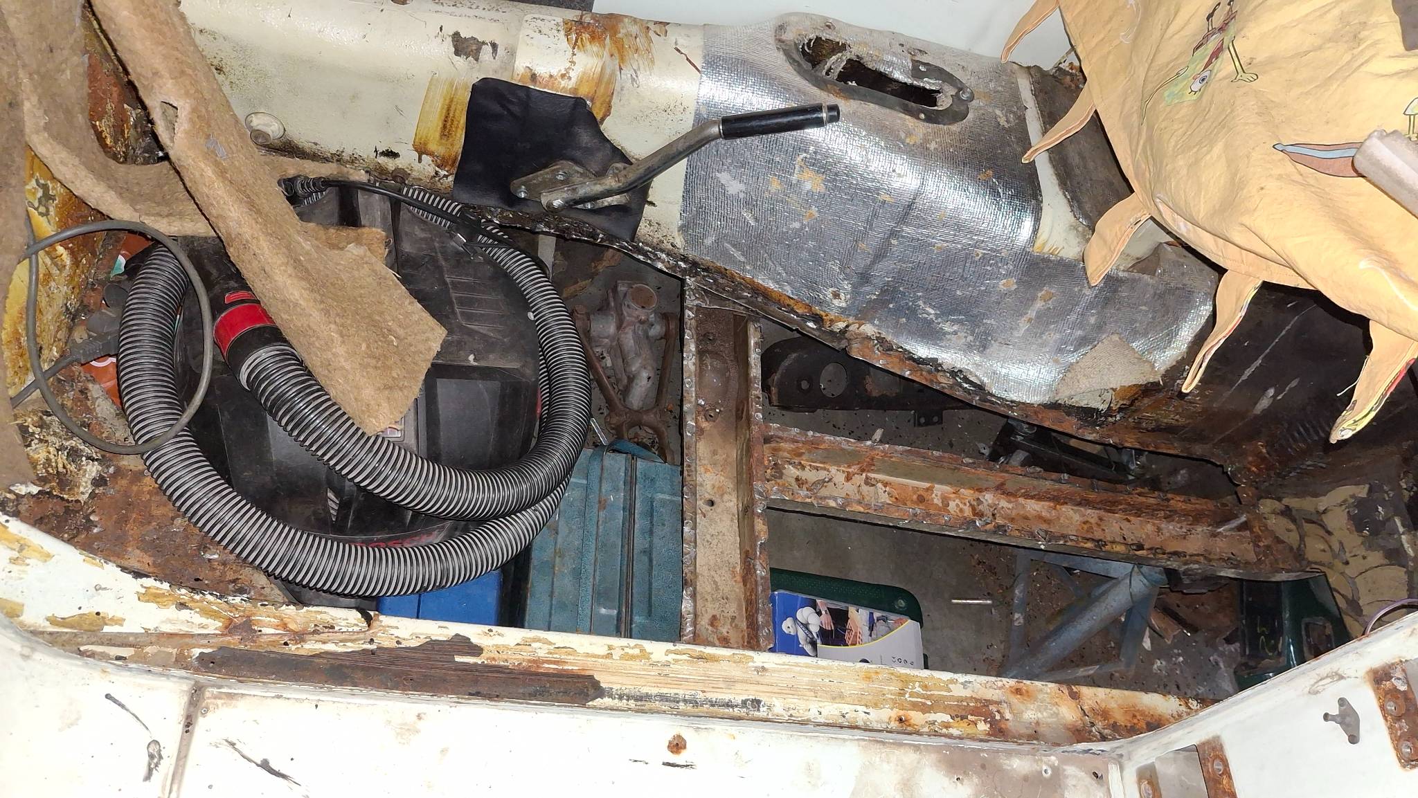

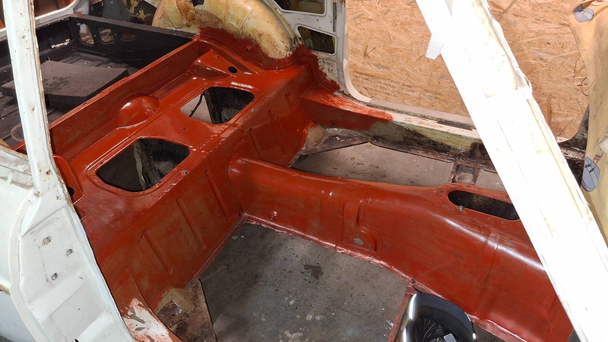

Petites avancées sur la carrosserie pendàt la préparation et le séchage de la culasse sur laquelle on a rajouté les joints toriques aux soupapes.
- Un peu de barbouille
- 20250322_175013.jpg (323.02 Kio) Vu 12063 fois
- Retrait plancher droit
- 20250328_190807.jpg (419.3 Kio) Vu 12063 fois

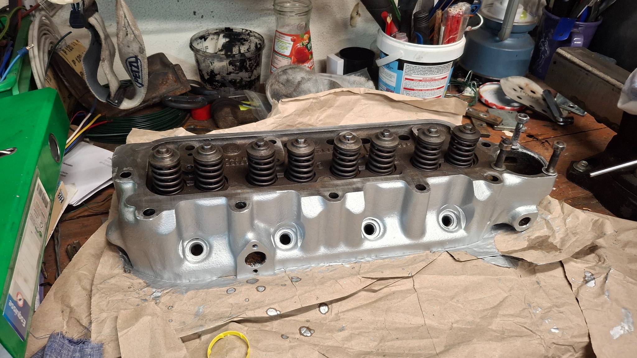

Je reviens sur cette note, afin d'être sûr de mon coup, je suis aller acheter de la pâte à modeler. J'ai pris l'empreinte d'une chambre. J'ai mis l'empreinte dans un pot sur une balance que j'ai tarée avec cette charge pot et empreinte. J'ai complété le pot à 200 ml et relevé le poids.Baptoicle a écrit : 28 mars 2025, 20:55 Rapport volumétrique
Si j'en crois nos précédents échanges, le moteur 18v haute compression avec culasse 12H2709 à un rapport volumétrique de 8,8:1. Je viens de lire la revue Haynes, et mon 18V582F a un rapport 9:1 pour la haute compression.
Quand je calcule le rapport original, avec une culasse non rabotée je ne trouve pas cette valeur 9.
Volume point mort haut = volume creux du piston + volume restant en haut du piston + volume du joint culasse + volume chambre culasse
= 6,5 cc + 2,5 cc + 7,5 cc + 38,5 cc = 55
Volume point mort bas =volume creux du piston + cylindrée + volume joint de culasse + volume chambre culasse
= 6,5 + 449,5 + 7,5 + 38,5 = 504,5
Le rapport donne 9,16 ce qui est déjà supérieur à 9.
Mesures:
Cylindre : 8,9 x 4 x 4 × 3,14 = 449,5 cc
Épaisseur JDC = 1,5 mm × 4 x 4 x 3,14 = 7,5 cc
Chambre : 38,5 cc
Creux piston 6,5 cc (trouvé sur le net)
Pour trouver 9 :1 pile poil, il faut 56 cc en volume PMB.
Je vais considérer que la chambre fait 39,5 d'origine au lieu de 38,5 comme indiqué par Orque. De toute façons ce cc je le retrouverai partout.
Ensuite Orque m'indique que 0,025 mm de moins sur la culasse c'est 1 cc environ de moins sur la chambre. Comme il a ete retiré au total 0,8 mm, si je crois les mesures d'orque, 0,8 mm en moins me retire 32 cc. Il doit y avoir erreur, je vais considérer que cela retirera 3,2 cc ce qui coïnciderait avec 0,25 mm de rabotage retire 1 cc.
En partant de ces hypothèses , je trouve pour mon moteur :
Volume PMB = 449,5 + 6,5 + 7,5 + 36,3 = 499,8
Volume PMH = 6,5 + 7,5 + 36,3 = 50,3
Ce qui fait un rapport volumétrique de 9,93.
Et cela me laisse plus de 9,3 mm de course aux soupapes. Ce rapport volumétrique est-il rédhibitoire ?
Si je veux passer à 9,12, il faut que je rajoute 1 mm à mon joint de culasse et passer à 2,5 mm d'épaisseur donc.
Si j'en crois ces calculs, il me faut ceci https://cambridgemotorsport.com/classic ... kness.html
Quel est votre avis ?
Il me manque donc 39 ml d'eau car j'ai ajouté 161 g d'eau. La chambre mesure donc 39 cc.
De plus, l'épaisseur du joint payen est finalement de 1,1 mm et non 1,5 mm.
Je vais refaire mon calcul avec ce volume.
Volume PMH : 6,5 cc + 2,5 cc + 5,5 cc + 39 cc = 53,5
Volume PMB : 449,5 + 6,5 + 5,5 + 39 = 500,5
Rapport volumétrique = 9,35
Je pense que cette valeur est convenable. Je reste là dessus.

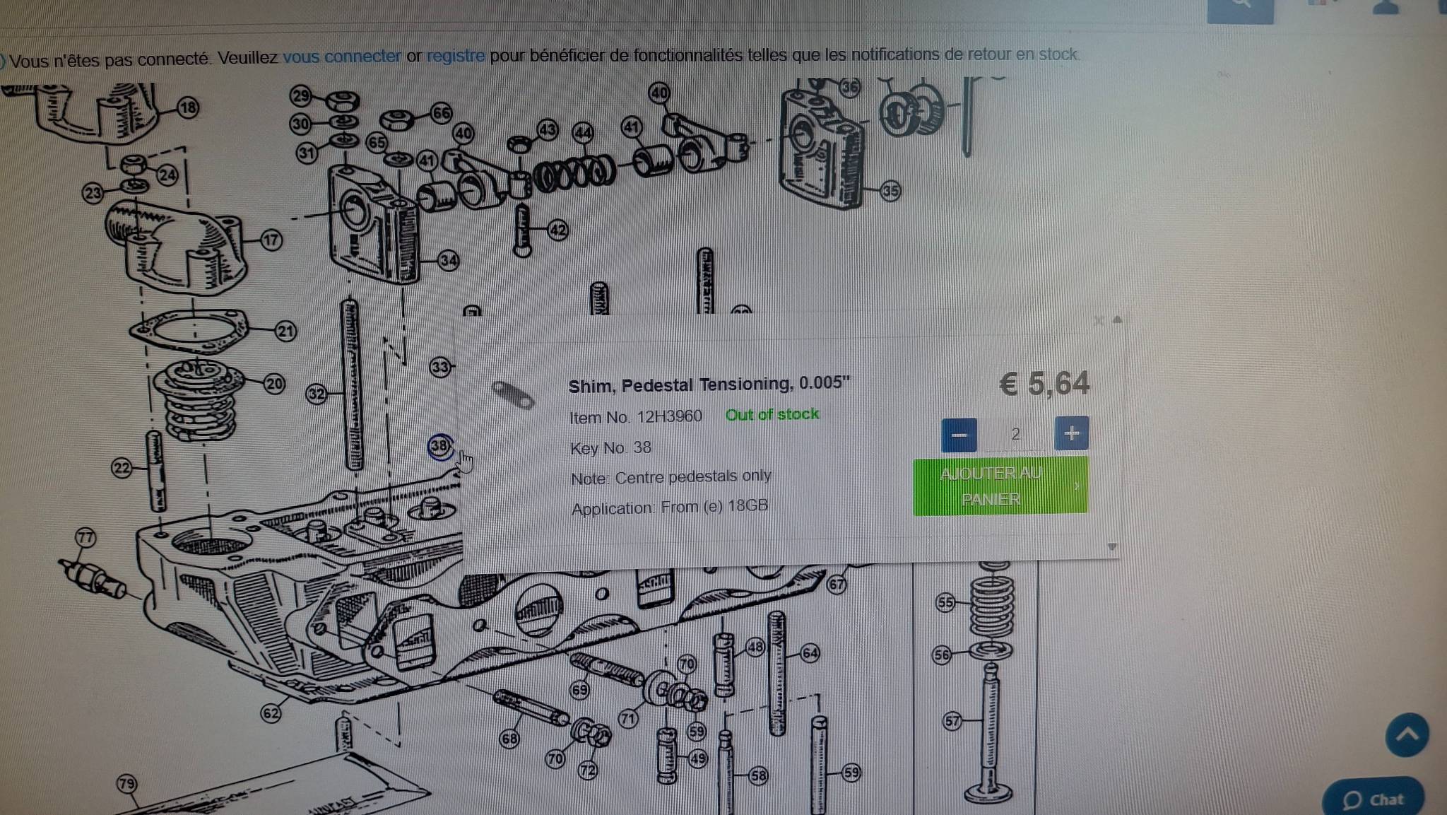

Les 2 rondelles de pieds de culbuteurs pièce 12H3960
Elles sont absentes de ma culasse. En plein routage en ce moment. Il n'y en avait pas avant . Moteur 18v culasse 12H2709. Faut-il en mettre ou pas? Le manuel précise qu'il faut en lettre lorsque le moteur est reassemblé sur les modèles "earlier".
Je crois avoir vu un sujet sur cette question, mais je ne retrouve pas.
- 20250331_130424.jpg (365.76 Kio) Vu 11945 fois
- Messages : 820
Re: Resto mgb gt 72
Hello,
Pour le rapport volumétrique, j'aurais sensiblement le même (40cc sur les culasses refabriquée) et piston HC.
Les cales sous les pieds de culbuteurs servent à mettre en légère contrainte l'axe pour éviter qu'il ne vibre, ça éviterait l'usure précoce de l'arbre. Personnellement je pense que je les mettrais, je ne sais pas si elles ont été ajoutées sur mon moteur reconstruit.

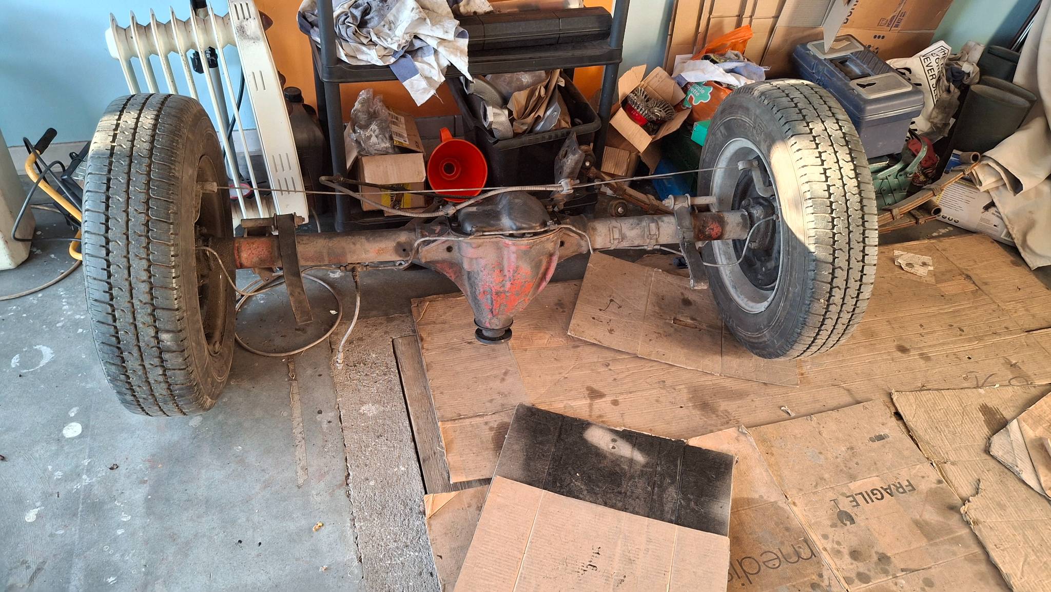

La blanche, celle que je conserve, étant maintenant toute seule, on la mise sur chandelles et ellépasse aujourd'hui sur des supports plus définitifs.
Le train est en bon état extérieur. Pas d'usure au niveau des fixations. Les lames sont propres aussi, elles ont encore tous les caoutchoucs. Connaissez vous la flèche qu'elles doivent faire (hauteur entre le point bas et la droite qui relie les 2 points de fixation).

- Messages : 820
Re: Resto mgb gt 72
Justement si quelqu'un à l'info pour les lames ça m'intéresse aussi.
Je pense qu'il doit y'avoir des différences entre les différents modèles (Roadster, GT, chrome, Rubber)

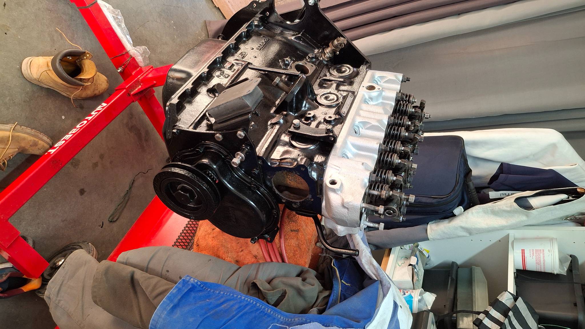

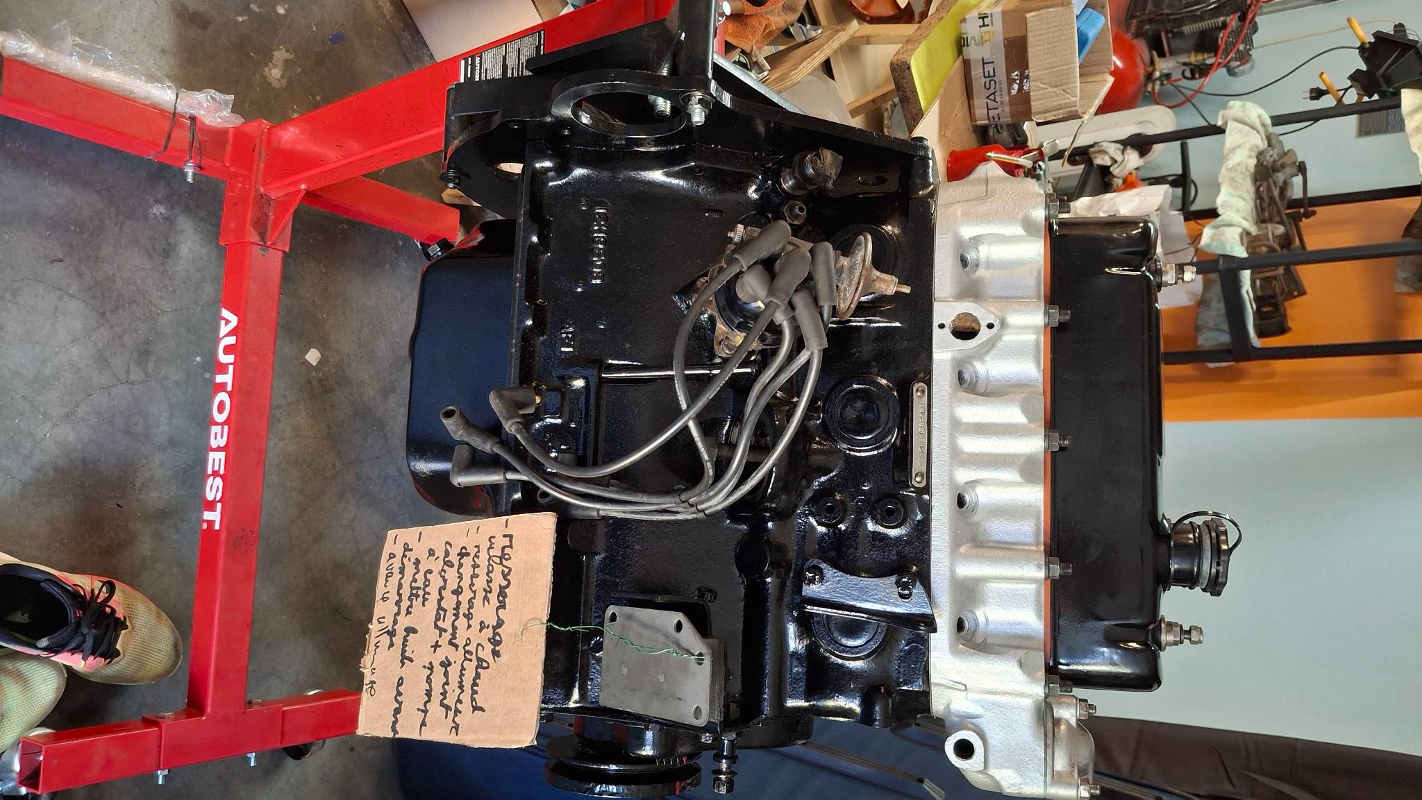

Moteur remonté, ca tourne convenablement. L'allumage reste à caler. Je vais le stocker au sec.
Petite question sur le joint de culasse, c'est un PAYEN du kit joints haut moteur betaset. Faut il resserrer à chaud aux premiers tours de moteur?
Mon allumeur fonctionnait mais il est totalement rouillé et très difficile à régler. La capsule a dépression est impossible à retirer.

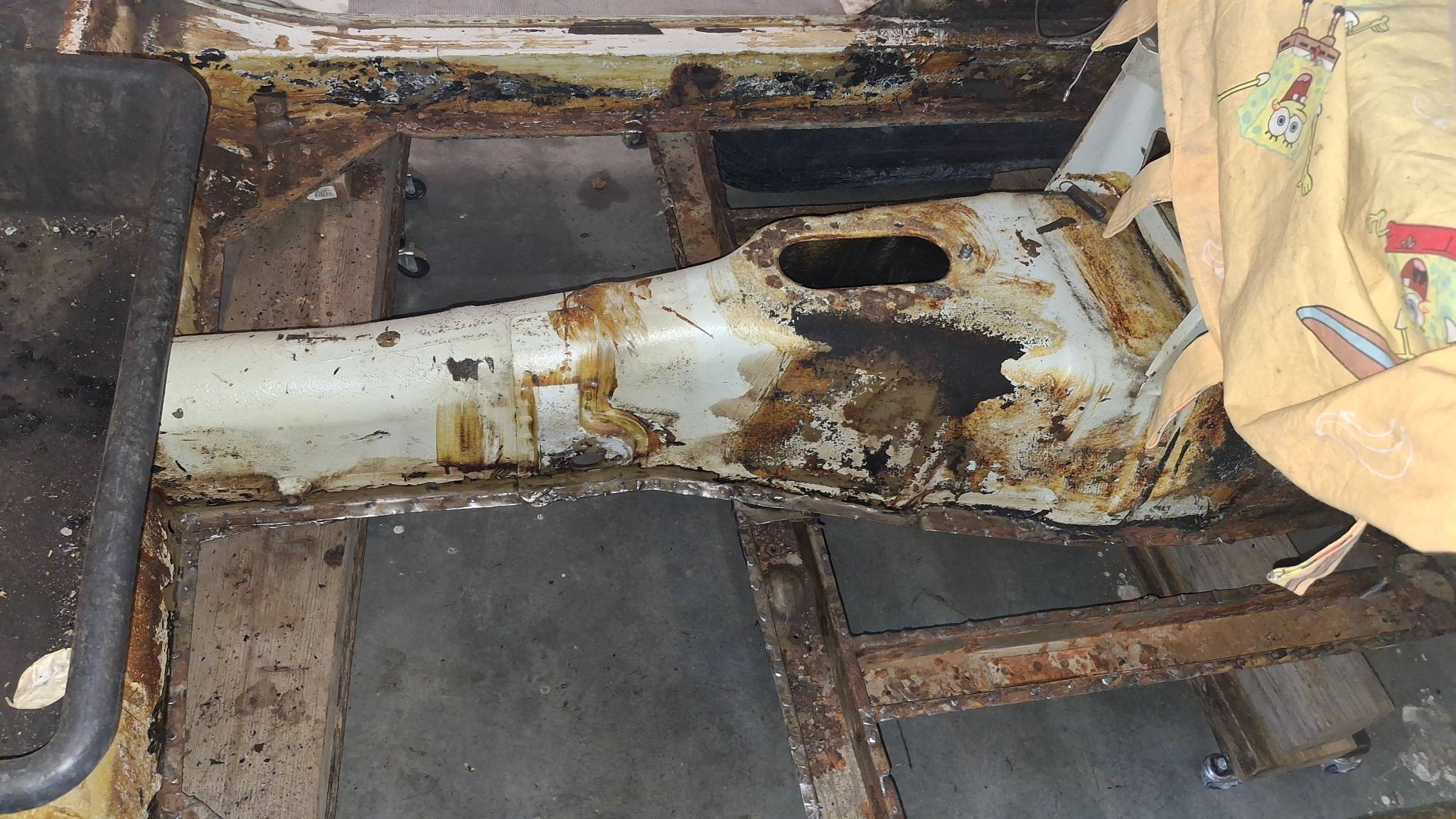

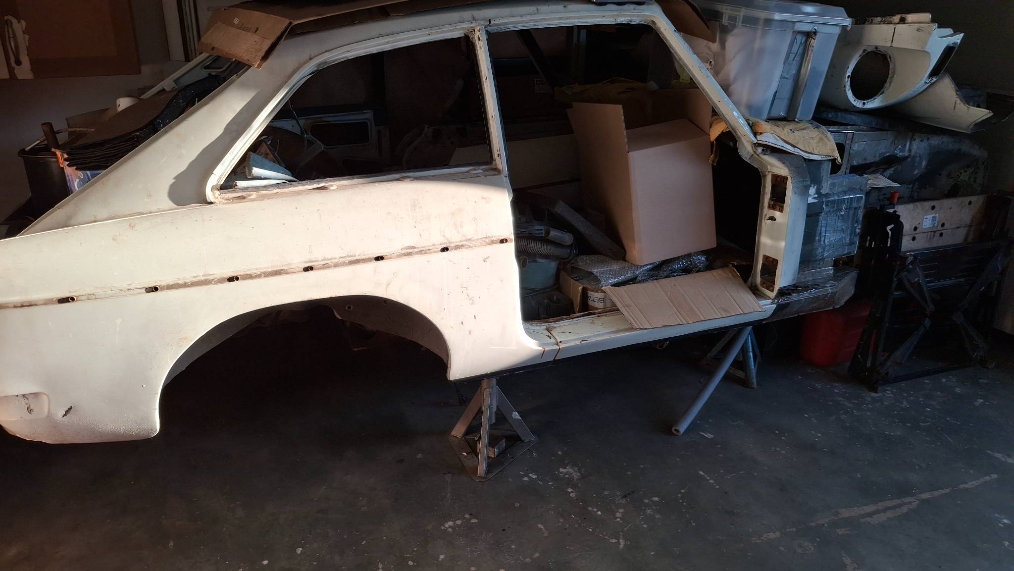

Grattage avant droit carrosserie et retrait du 2eme plancher .il y a des traces de rouille sur toutes les soudures.et tous les recouvrements de tôles. Ve sera joint PU partout.
- 20250411_165942.jpg (309.86 Kio) Vu 11043 fois
- 20250411_170034.jpg (281.34 Kio) Vu 11043 fois
- 20250411_170045.jpg (348.71 Kio) Vu 11043 fois

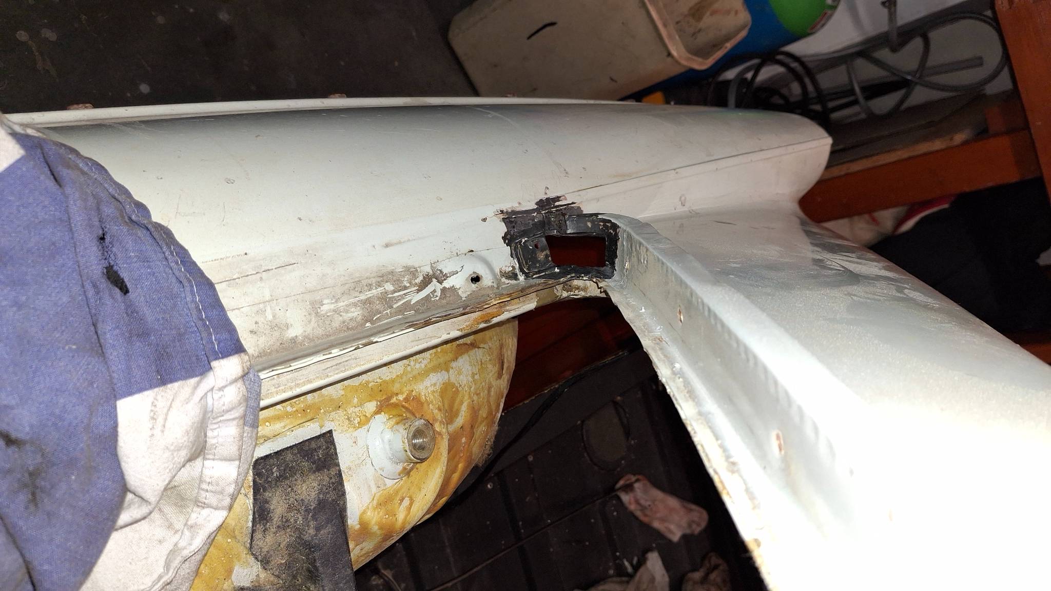

Quelle m...e à nettoyer ce blaxon ! Il y en a partout certains endroits ça rouille en surface dessous, à d'autres non. Alors on retire ! Vous avez utilisé quoi? Le moins pire pour l'instant c'est la spatule et le decapant.
L'arrière droit est propre, mais quand même un petit trou apparu lors du grattage. Une réparation à faire. La jonction aile interieure / extérieure avec le T est rouillée sans plus. Grattage et protection. En dessous. Mais faites vous quelque chose par le haut? Est-ce que vous retirez le T de finition qui favorise l'apparition de la rouille? J'avais dans l'idée de mettre un joint PU et de peindre par dessus ou de mastiquer pour faire quelque chose de propre.
- Arrière droit est propre
- 20250413_204337.jpg (315.46 Kio) Vu 10659 fois
- Reparation en perspective
- 20250413_204521.jpg (230.2 Kio) Vu 10659 fois
- Du blaxon en veux tu en voilà
- 20250413_204457.jpg (326.14 Kio) Vu 10659 fois
- Messages : 21507
Re: Resto mgb gt 72
retirez le T
la moulure de finition est soudé par point entre les retours des deux éléments de carrosserie. hormis la partie apparente de la moulure le reste est in restaurable. en effet une solution est de supprimer cette moulure …
une autre solution consiste, après avoir supprimé la moulure , de précautionneusement «ouvrir» l’espace et de coller une moulure, beading, neuve modifié.

Très instructif cette expérience Saby. Je pensais aussi au collage d'un nouveau T avec une résine de collage de carrosserie. La difficulté étant le retrait du T car cela desolidarise l'aile intérieure et extérieure. Comment retirer le T? La partie supérieure horizontale ok, elle va partir. Mais là barre verticale qui est soudée ? En grignotant avec un disque à métal très fin? J'ai pas envie de voir apparaître les rop classiques cloques de rouille à cet endroit.

En grignotant
tout à fait, avec le disque fin creuser, adroitement, un sillon. il est pratiquement impossible de supprimer l’aile de la moulure qui mesure au moins 20 mm.
il faudra modifier, raccourcir, l’aile de la moulure

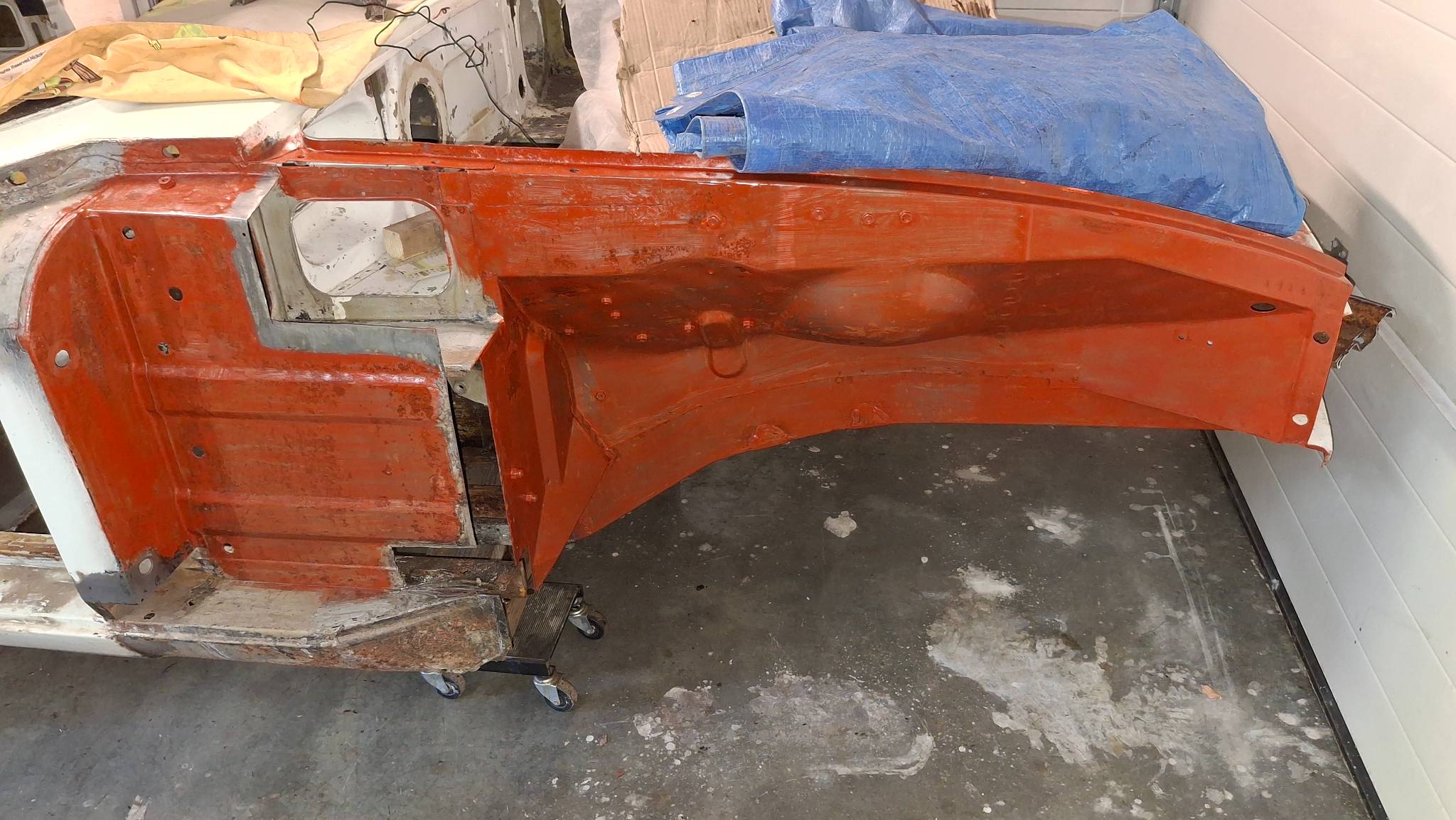

La couche marron sous le blaxon est le phosphatant. C'était mis pour protéger de la corrosion. C'est vrai que ça marche pas mal, mais que à certains endroits la rouille apparaît dessous en silence. Le blaxon finit pas sécher et laisse passer l'air et l'humidité. Je prends le parti de retirer le blaxon et de mettre une couche de protection CIP puis de l'epoxy à froid.
Le blaxon part pas à la brosse métallique. Le decapant et le décapeur thermique et la spatule sont mes amis. Puis nettoyage avec de l'essence et dégraissant avant de peindre. Des fois j'ai le phosphatant, du blaxon, de la peinture et ré blaxon peinture. Comme si plus il y avait de couches, mieux c'était.

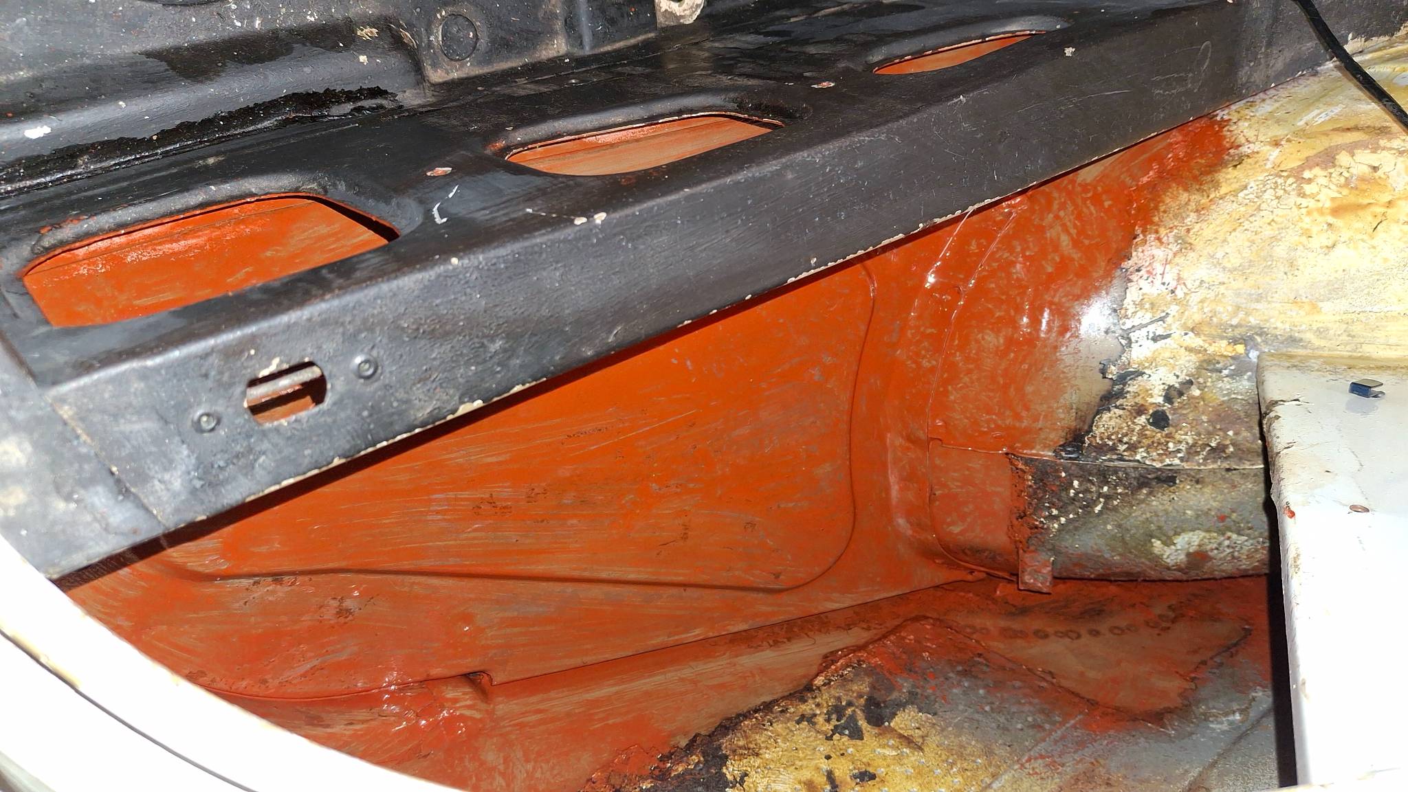

Lepoxy est a appliquer directement sur une tole sans rouille, apres un sablage par exemple, ou un bon derouillage.Comme la tôle est rouillée à certains endroits, à la place du phosphatant je mets le cip rustol rouge et par-dessus apprêt epoxy pour l'intérieur. J'ajoute une couche d antigravillons à l'extérieur je fais le joint au mastic d'étanchéité entre 2 couches pour l'intérieur et avant l antigravillon pour l'extérieur.
Dans les corps creux du rustol owatrol (il convertit la rouille ? Et ensuite une cire corps creux pour protéger.
La je finalise l'intérieur pour protéger tout le nettoyage fait. Je vais être obligé d'arrêter le chantier pendant près de 2 mois car j'ai des travaux à faire chez moi.
J'attends le séchage et epoxy joint puis epoxy. Comme c'est caché, ce sera au pinceau, désolé pour les puristes mais l epoxy au pistolet dans un garage c'est un nuage garanti dans toute la pièce!
- 20250423_204933.jpg (268.61 Kio) Vu 8986 fois
- Alain 91
- Messages : 1294
- année : 1969
Re: Resto mgb gt 72
Pour les joints de jonctions des tôles je te conseil de faire avec du joint en pot (acrylique ou polyuréthane) a passer au pinceau qui pénètre bien plutôt qu'un joint a la pompe pas adapté pour la carrosserie.
- Messages : 4978
- année : 1955
Re: Resto mgb gt 72
Merci Alain
