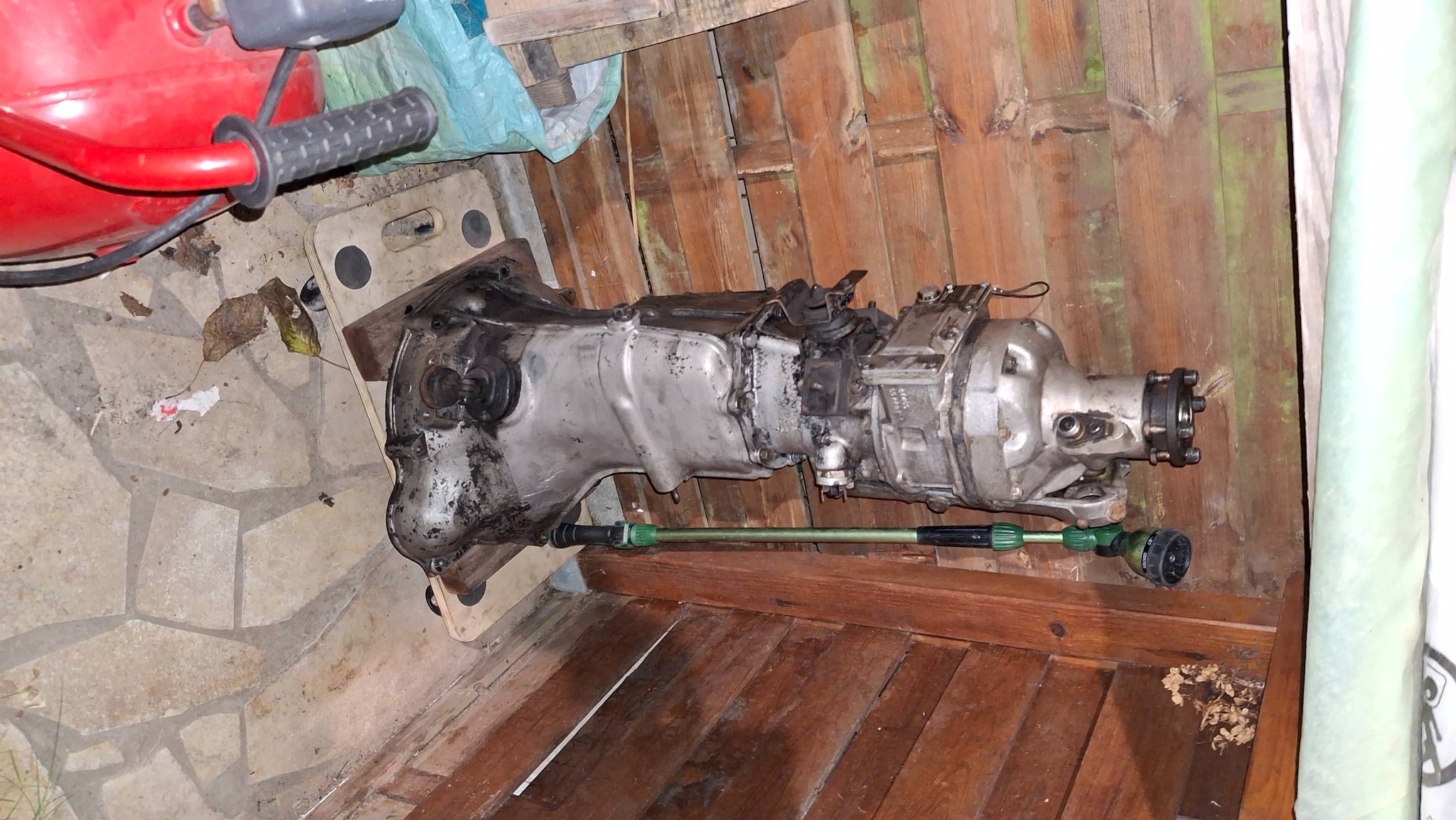

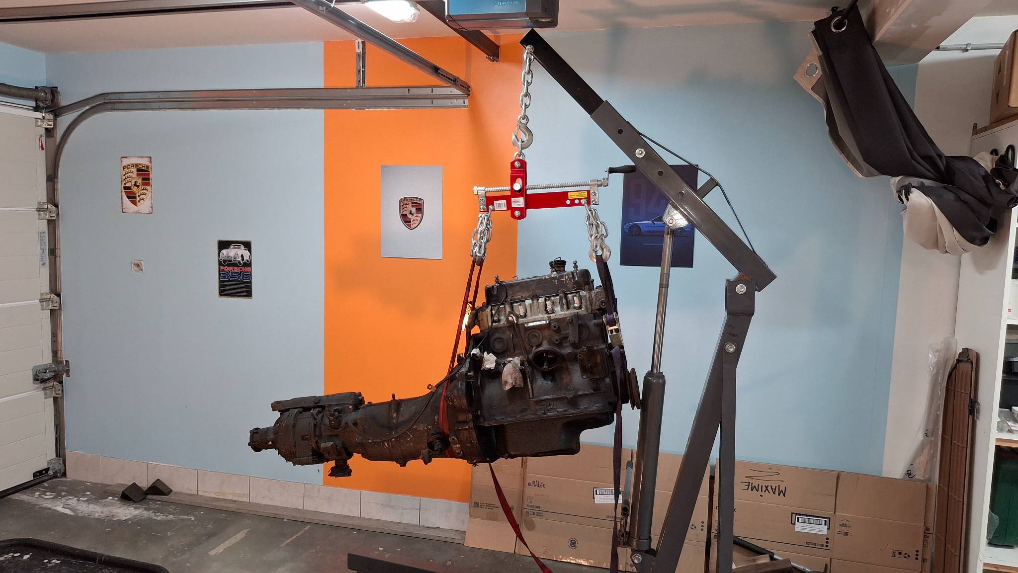

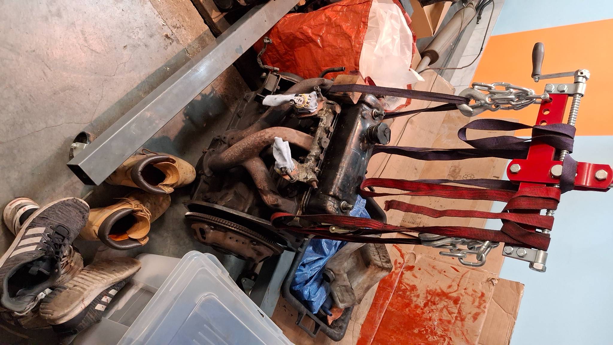

Et aujourd'hui, étape importante. Sortie moteur boîte.
Chèvre, équilibreur, sangle autour de la cloche d'embrayage et de la poulie vilebrequin. Une planche de déménagement sous la bv et ça sort. Pas de truc particulier si ce n'est qu'il ne faudra pas oublier de placer la conduite essence avant de mettre le moteur dans 18 mois. Je l'ai noté mais bon le temps va passer.
Nettoyage et grattage de 3 kg de croûtes d'huiles...
Boite vidangée et stockée.
Dans la semaine prochaine le moteur sera posé sur un support d'atelier. Un de mes fil se met dessus, celui qui a la 4l veut bien mettre le nez dedans pendant qu'avec l'autre on s'occupe de la partie carrosserie et trains.
Voilà, le chantier est bien parti. Déjà 300 heures de travail .
Les prochaine étapes vont concerner la blanche et la carrosserie.

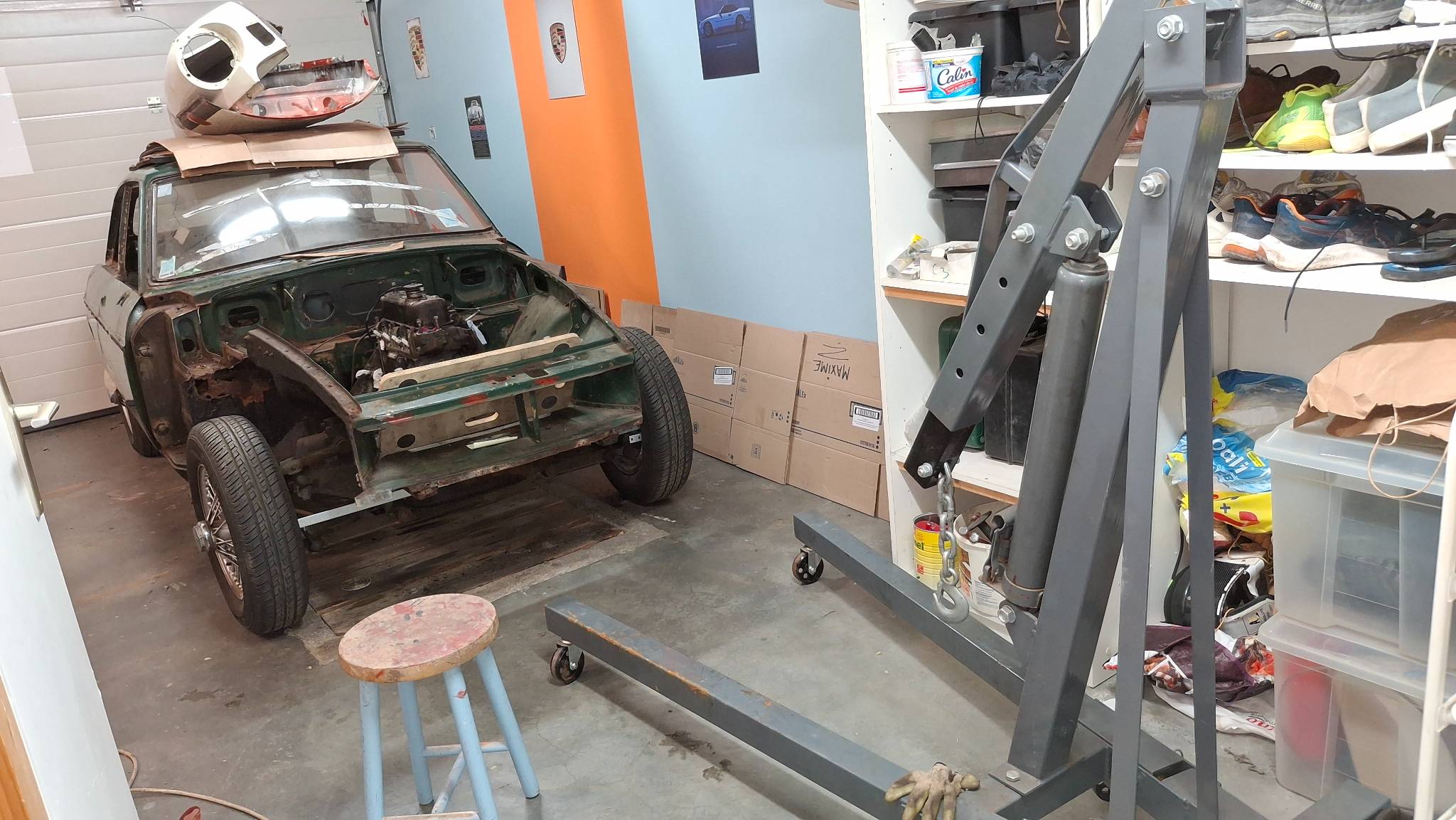

Merci Piano. Oui, j'aime ça c'est mon passe temps. Pendant que le moteur sera deculassé par mon fils, nous allons chercher à nous débarrasser de la carcasse de la verte. Quelques morceaux sont récupérables: Angles du pare brise, façade avant hors longerons, arches de roues arriere interieur et supports ceinture, la partie haute aile arrière droite.
A stocker de la verte :1 aile, 2 portières à refaire, 1 hayon avec un trou et un capot alu qui ressemble à un champs de patate, les trains avant et arrière.
L'idée est de passer la blanche en roues fils et conduite à gauche. J'ai récupéré tableau de bords et crémaillère. Le webasto on va oublier comme ça elle sera étanche pour plus longtemps.
Ça va être long c'est sur. 2 000 heures de travail environ je pense.
Quelque blocages déjà rencontrés, dont j'espère trouver les solutions sur ce forum très actif.

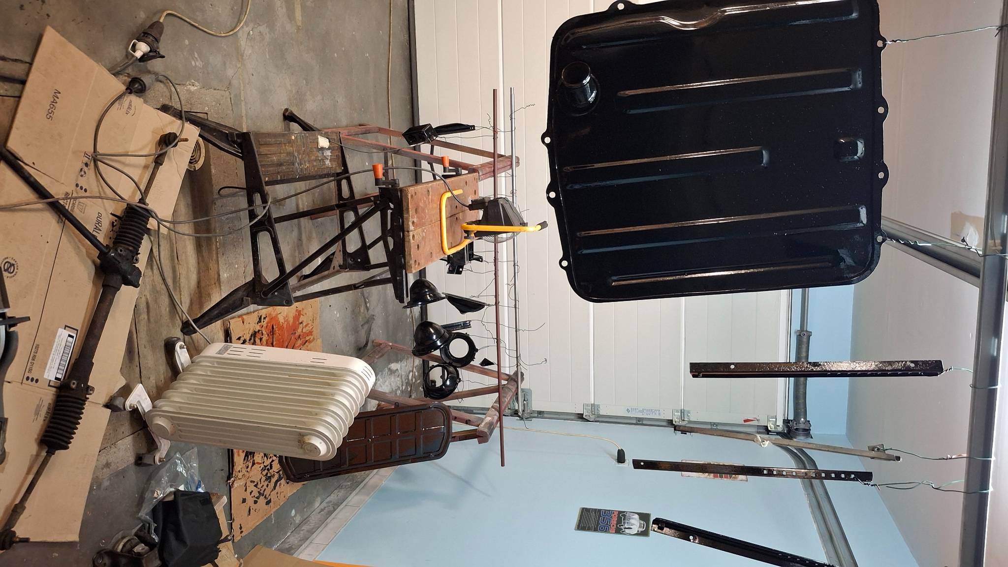

Peinture sur des périphériques non visibles . Epoxy au pinceau. Simple, efficace. Ce sera fait au pistolet pour ce qui est visible.

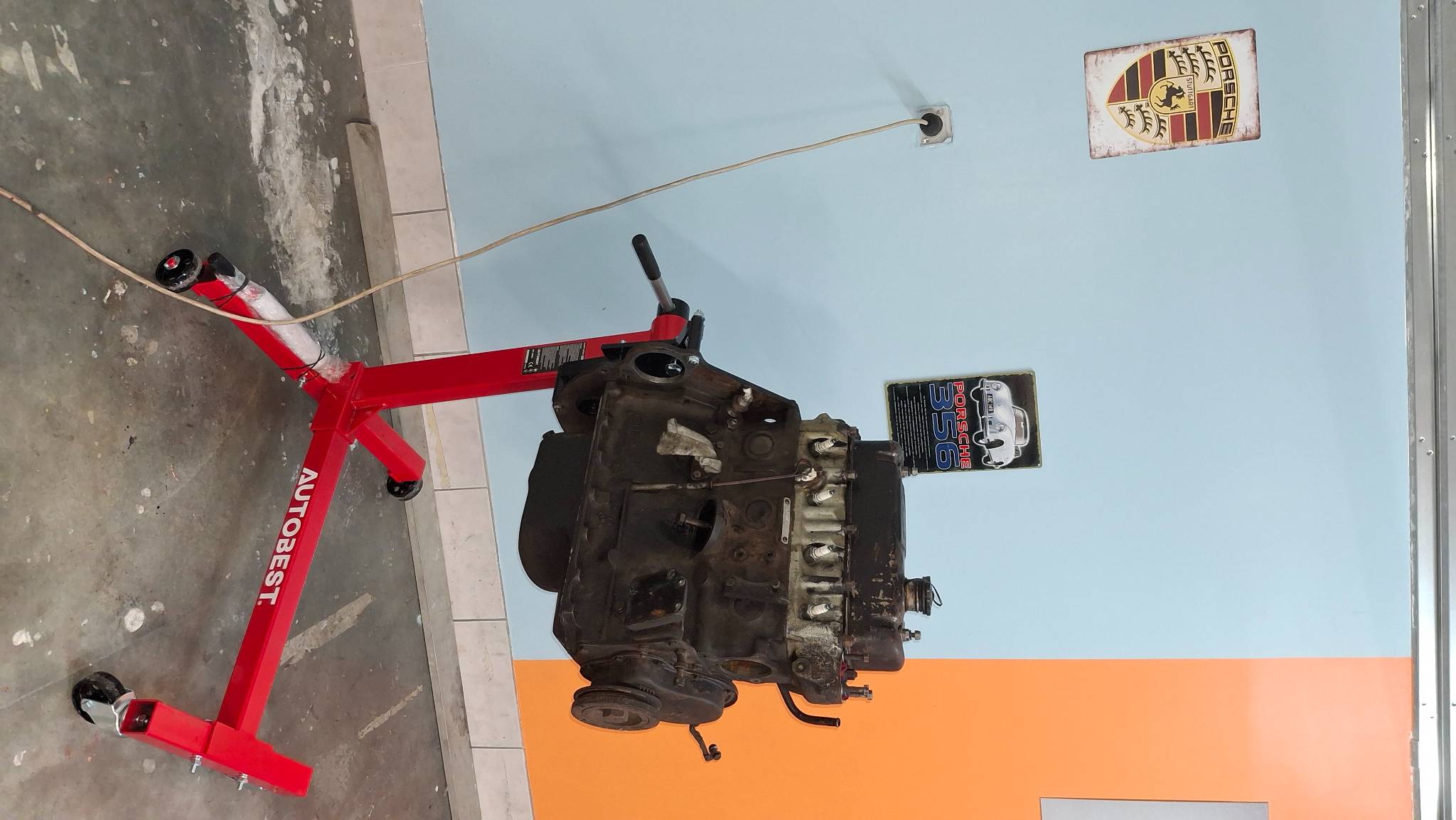

Pose du moteur sur son bureau.
Et du nettoyage encore...

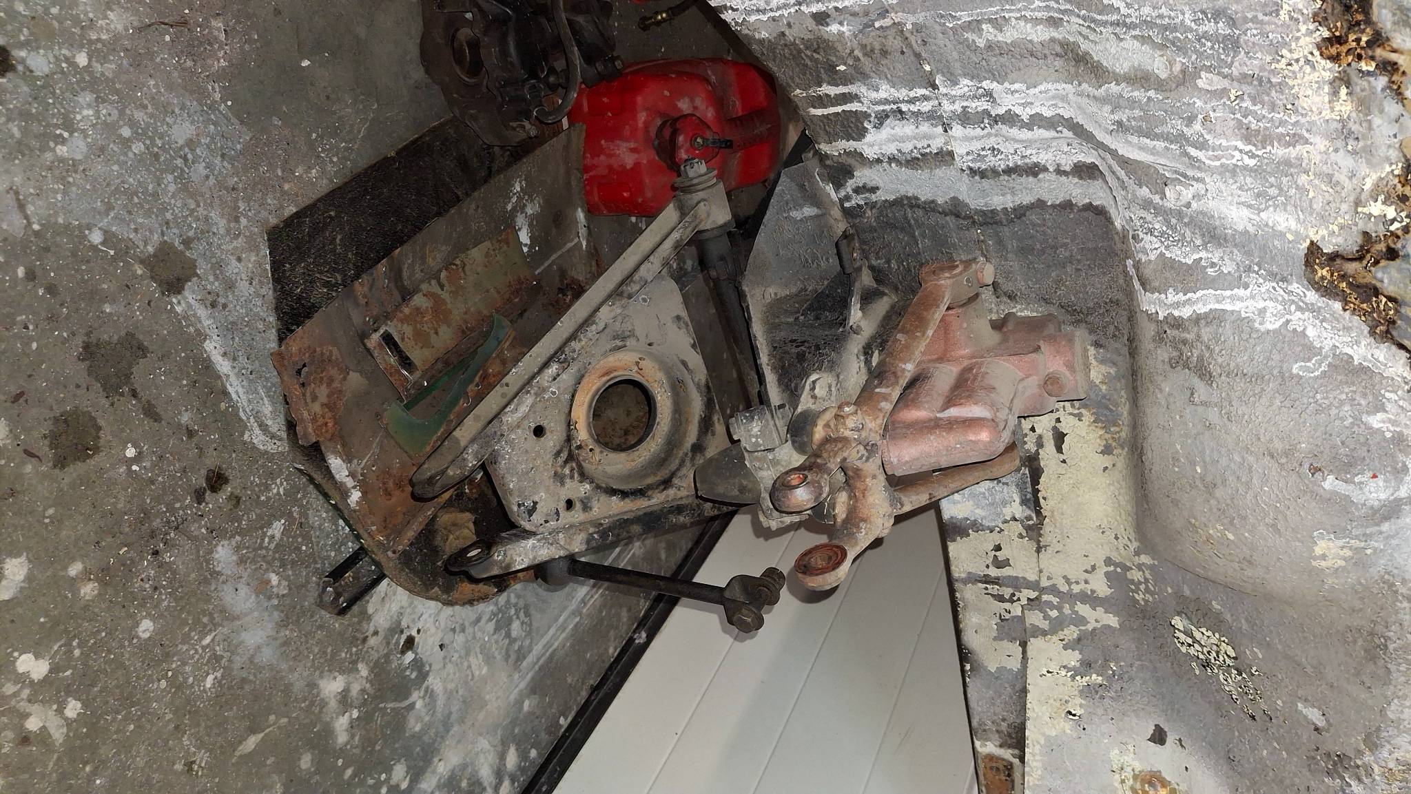

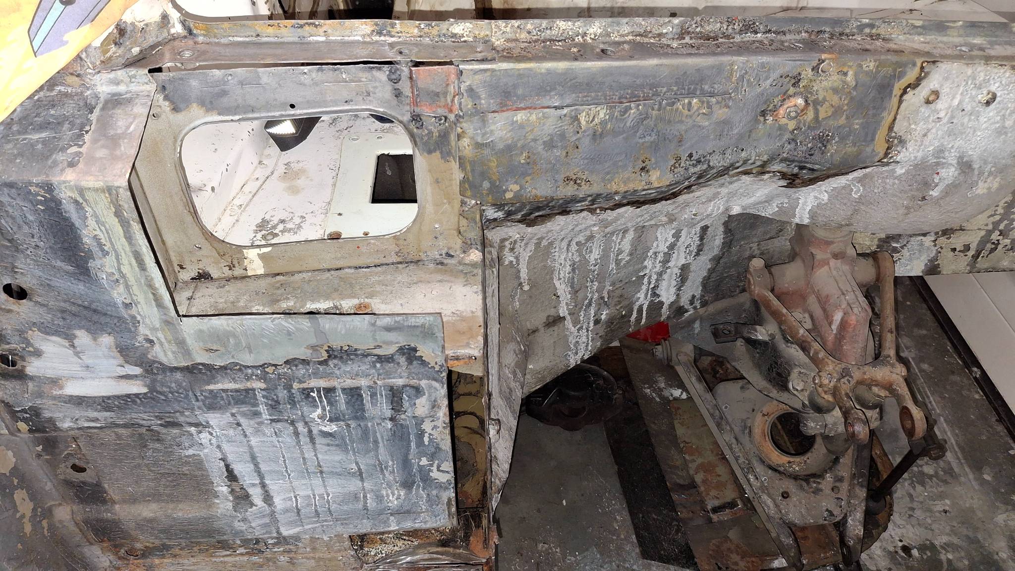

Le train avant est retiré. Il est en plutôt bel état, trace de restauration antérieure. Peu de rouille. Ce sera rafraîchissement, grattage, derouillage surface et peinture epoxy.
Les amortisseurs sont fermes à la compression et extension, pas de fuite. Ressorts avec un peu de rouille de surface très discrète. Les silent blocs seront changés pour du polyurethane.
Les pivots sont équipés de graisseur, ça à l'air d'aller aussi de ce côté.
Les caoutchoucs de liaison entre le cross member et les longerons sont nickels. Je me demande s'ils ont vraiment 50 ans.
Disque de frein sans trace d'usure, flexibles freins impeccable.

Pour les pistons des étriers c'est assez galère. J'avais mis des calles en bois et avec mon petit compresseur, j'envoyais doucement de la pression dans l'étrier pour pousser petit à petit les pistons.
Bien sûr il faut faire ça avant de séparer les deux parties des étriers
Les amortisseurs faut voir déjà s'ils sont encore plein d'huile et s'ils ne fuit pas. Si c'est ok, alors les vidanger serait une bonne idée. Dans les miens j'ai mis de l'huile de fourche de moto 20W.
Au niveau des pivots, il faut regarder si la bague inferieur est en bon état (Bague en bronze et bague métallique). Il ne doit y'avoir aucun jeu
Pour les deux autres qui sont dans l'axe vertical, l'axe (Kingpin) ne soit pas avoir de jeu dans les bagues de fusée. Perso je les avaient démontés entièrement et c'est là que j'avais remarqué qu'ils étaient usés.

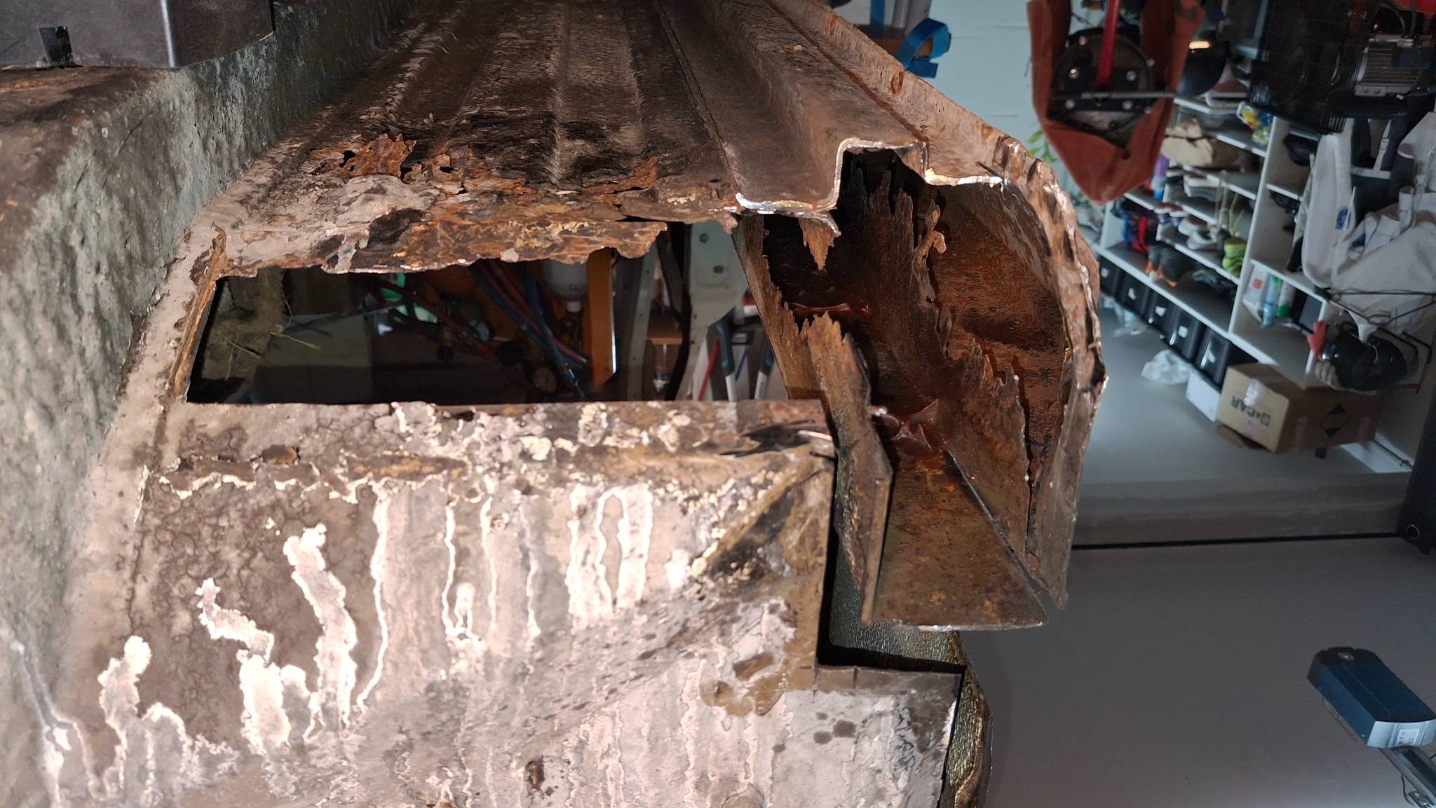

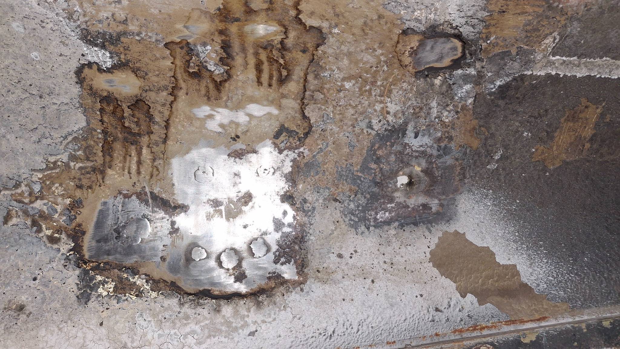

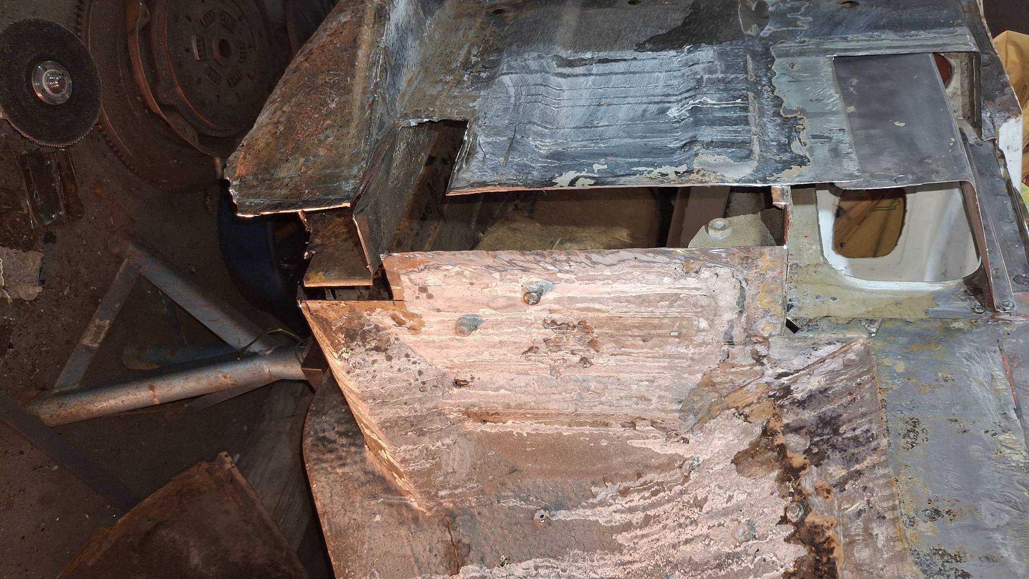

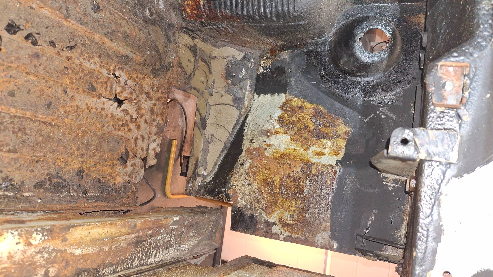

Un petit point carrosserie. Je suis sur l'avant droit. Plancher, longeron intérieur et feuillure detruits. Renfort Aile interieure et aile intérieur légèrement touchés, dash side abîmé, bout du castle rail abîmé. Le longeron extérieur semble propre.
J'ai reconstruit sous le renfort qui etait rongé,
commencé les découpes, préparer certains raccords et gabarits. Je reconstruit d'abord le dash side et l'aile intérieure, et ensuite je ferais la partie longerons.
Le plancher sera entièrement remplacé. Longeron intérieur sera coupé et remplacé par la pièce de réparation. La feuillure et le longeron extérieur seront remplacés. Je verrais après découpe si le castle rail est à changer ou réparer.

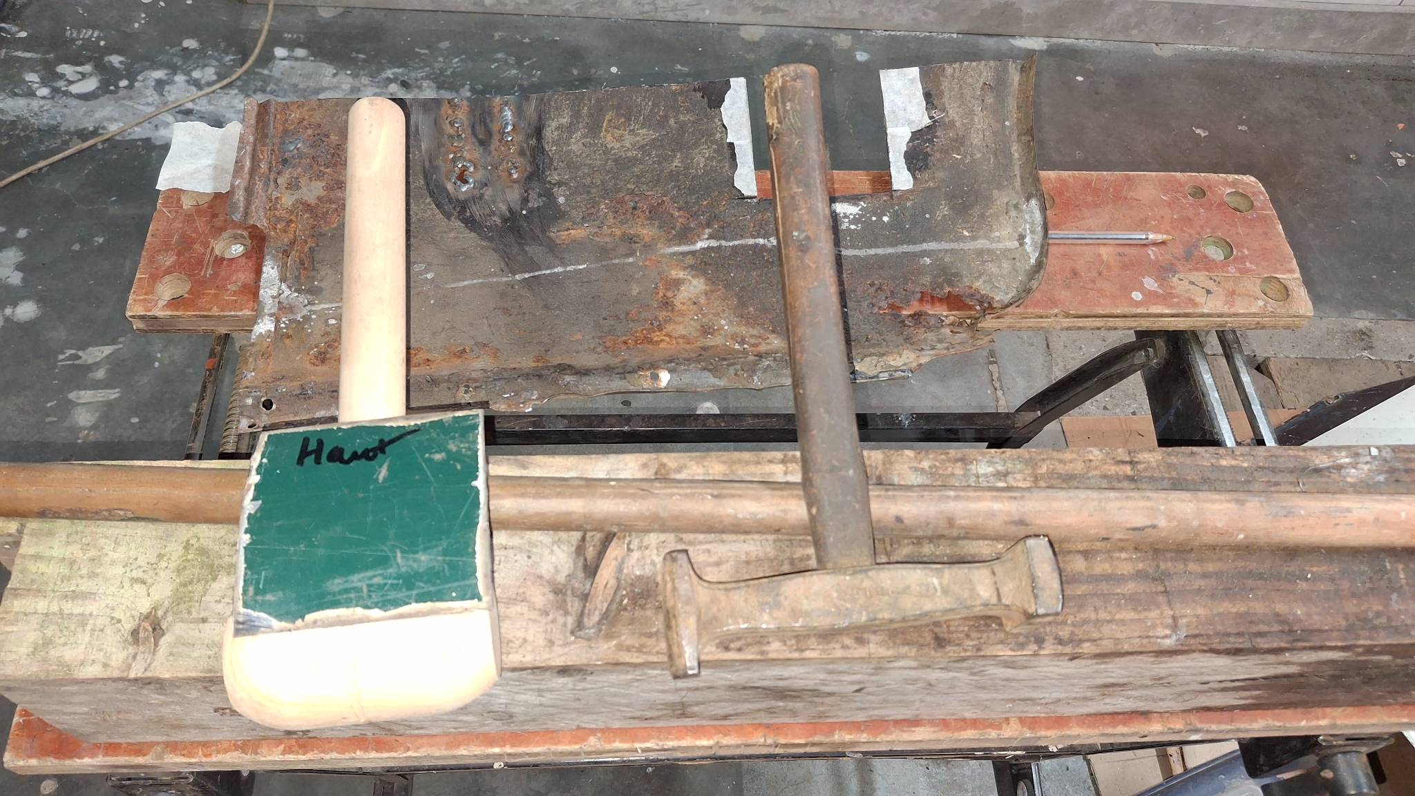

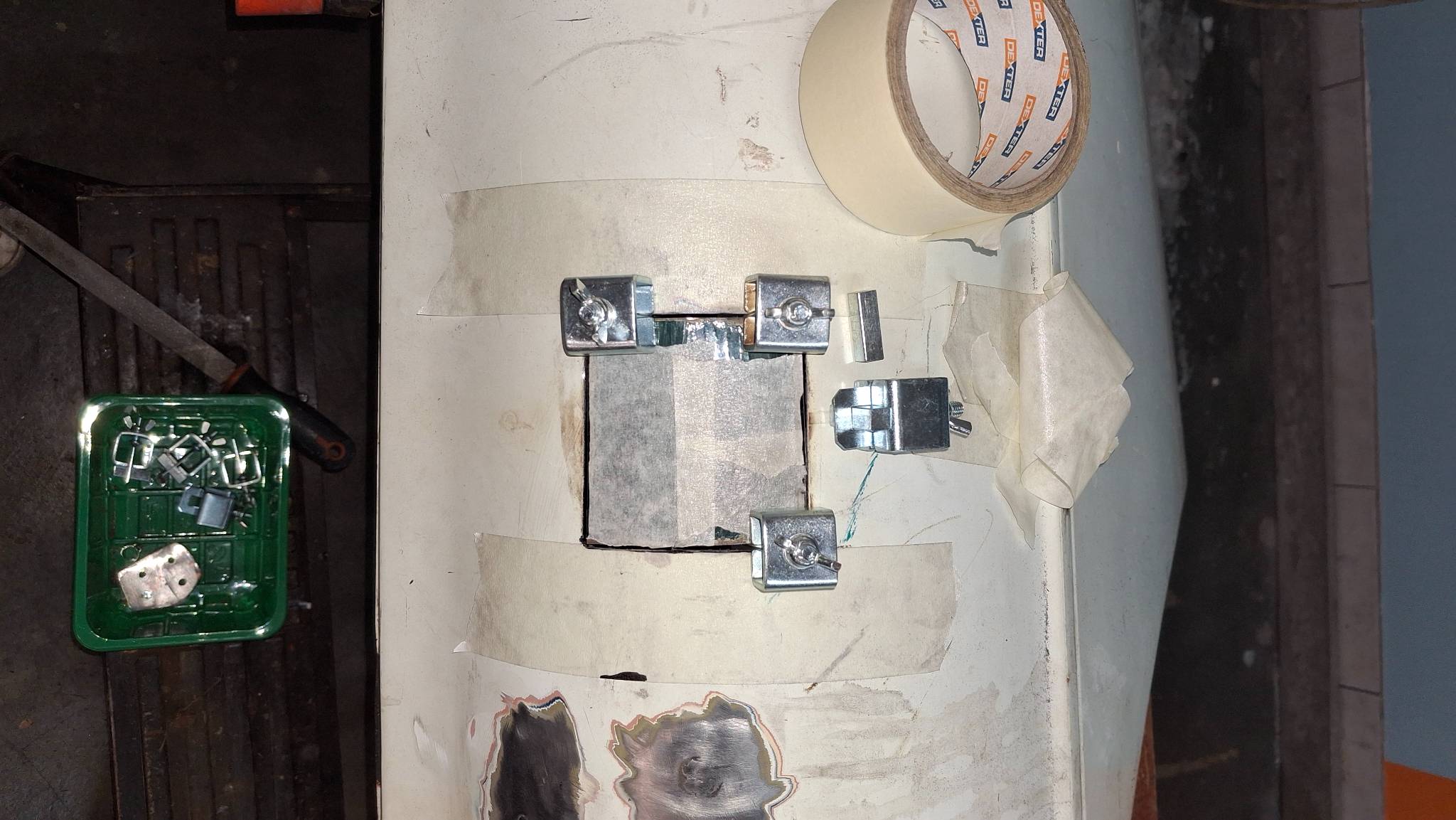

Reparation des 2 ailes qui étaient abîmées et percées pour des rétros.
Formage du patch au maillet sur un manche à balais et finitions avec un marteau de carrossier arrondi. Découpage du patch.
Reste à souder!
Reste à souder!
- Boucher les trous à gauche faire un patch à droite.
- 20250102_103428.jpg (488.66 Kio) Vu 32092 fois
- formage
- 20250102_103526.jpg (309.69 Kio) Vu 32092 fois
- Découpe à taille et à souder !
- 20250102_112030.jpg (221.1 Kio) Vu 32092 fois

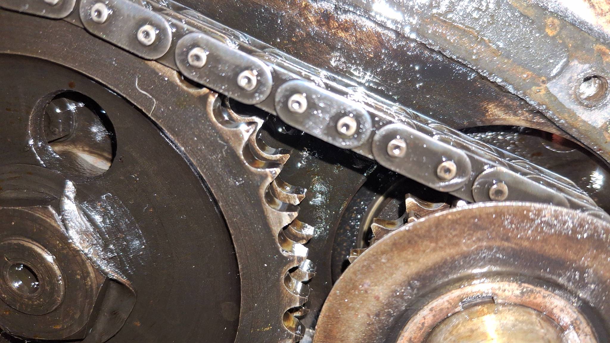

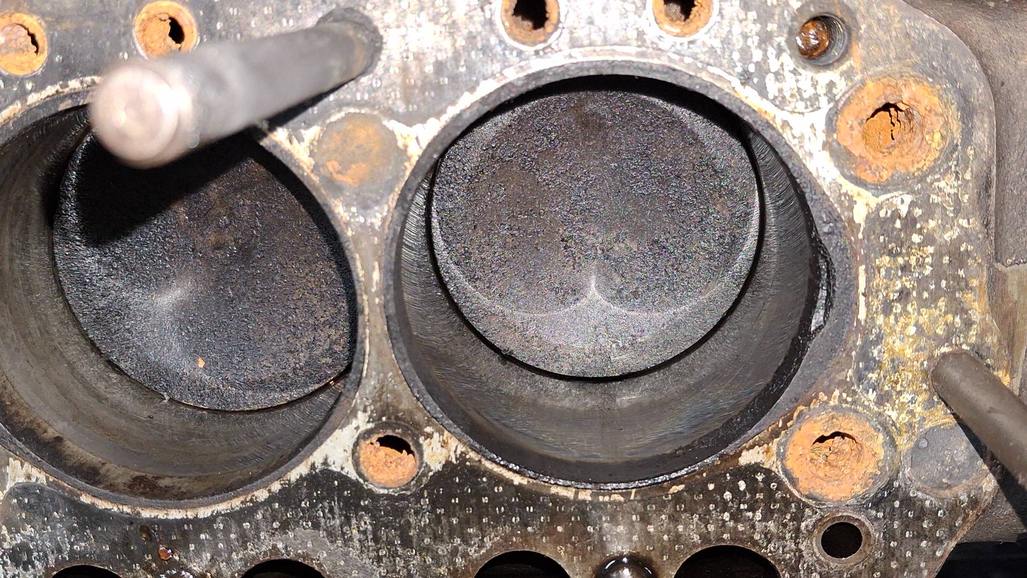

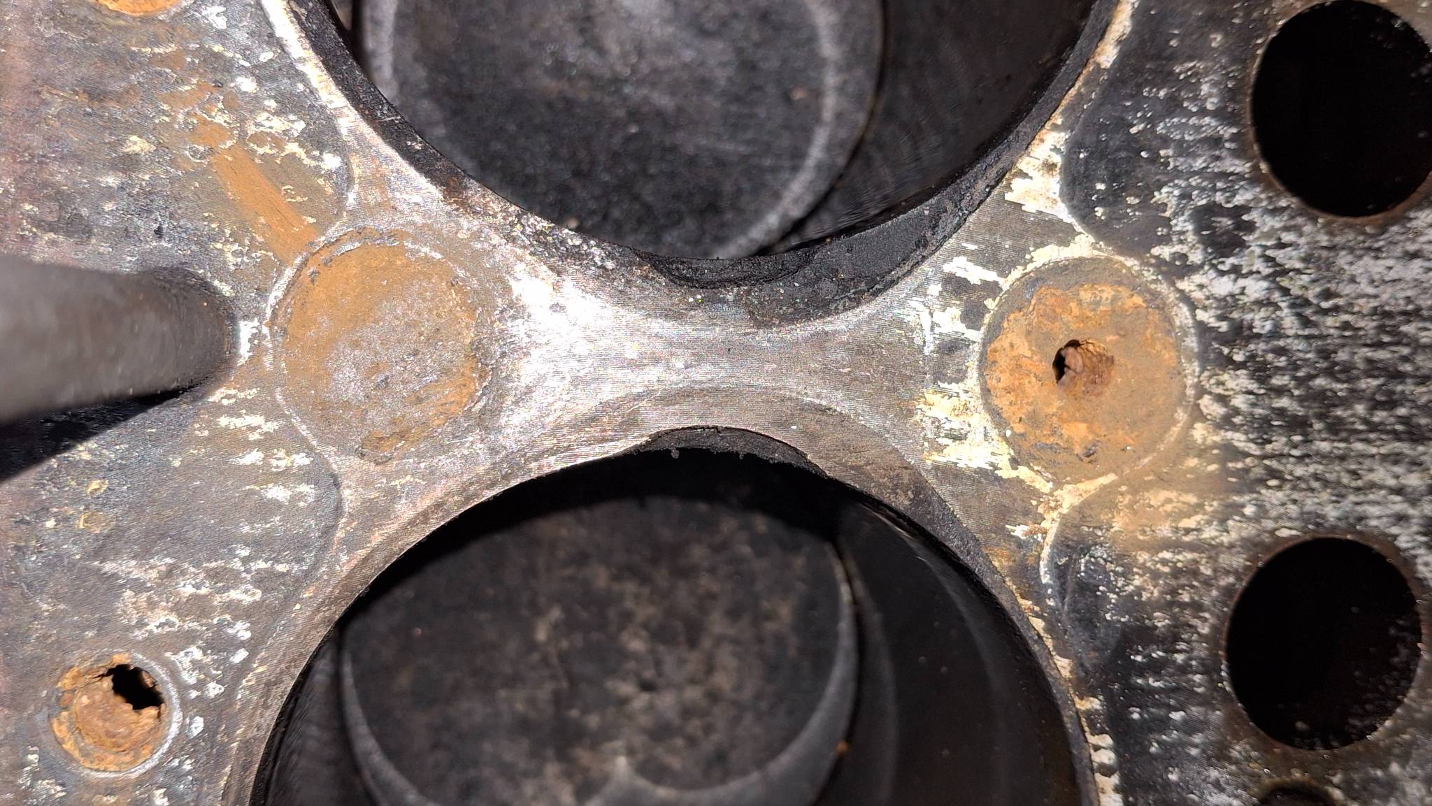

L'épaisseur de la culasse est de 79,2 mm. Elle aurait donc été rectifiée au moins une fois, visiblement elle devrait faire 80,6 mm.
Mon joint de culasse faisait 1,4 mm d'épaisseur.
Pouvez-vous me confirmer qu'elle a été rectifiée ? Connaissez-vous l'épaisseur minimale de la culasse et quel joint de culasse je dois associer ?
Merci pour votre aide.

Re: Resto mgb gt 72
Merci. Je comprends le principe Saby. Mais là, c'est plus dans mes compétences. Je ne saurais pas calculer et mener les opérations indiquées.
Visiblement il manque 1,4 mm, soit environ 6 cc dans chaque chambre.
Quand j'ai mesuré les compressions, j'avais 9,5 kpa environ dans chaque cylindre avec peu de variation.
Est-ce que je peux jouer avec l'épaisseur du joint de culasse pour compenser, et est-ce-que je peux trouver un JDC plus épais?
Sinon, quelles sont les conséquences à rester ainsi?
La semaine prochaine la culasse part au nettoyage et à la vérification en espérant qu'elle soit bien plane.
Pour info, le moteur est chemisé.
- 20250110_201315.jpg (480.12 Kio) Vu 31884 fois
- Messages : 21497
Re: Resto mgb gt 72
les compressions
ne pas confondre la compression et le rapport volumétrique. il faudrait calculer le rapport volumétrique, au delà de 9:1 peuvent se poser des problèmes de cliquetis qui peuvent endommager le moteur. le joint de culasse en cuivre est plus épais que le joint composite. il existe des joints de culasse monobloc en cuivre de .032 pouces d’épaisseur.
sur la photographie, à voir les passages d’eau, il est très encrassé.
- Messages : 819
Re: Resto mgb gt 72
J'ai l'impression de voir mon ancien moteur lorsque je l'avais ouvert. (Mais sans trou dans les chemises
Vu l'état des conduits d'eau, il va pas falloir hésiter à bien gratter. Et autour des chemises aussi (Dans le circuit d'eau). J'avais sortie une quantité importante de dépôts.
Tu es sûr que ton moteur est chemisé ? J'ai un doute.
Sur la photo tes pistons ont l'air d'être des modèles "hautes compressions"
Baptoicle
- Messages : 114
- année : 1972
Re: Resto mgb gt 72
Je ne suis pas spécialiste mais on voit bien une délimitation entre le bloc et les cylindres. Je pensais donc qu'il y avait des chemises.
Quand j'ai fait tourner le moteur, j'avais mis un nettoyant circuit refroidissement. Il est sorti beaucoup de crasse. J'aurais dû faire un deuxième tour à l'acide phosphorique, ça aurait nettoyé.
Et j'ai trouvé comment calculer le rapport volumétrique. On va faire çà.
Et oui le moteur est identifié haute compression.

- Messages : 21497
Re: Resto mgb gt 72
une délimitation
possiblement …
la fonte avec lequel sont fabriqué les liners et de bien meilleure qualité que la mauvaise fonte grise des blocs des mgb. ce n’est que mieux …
possiblement …

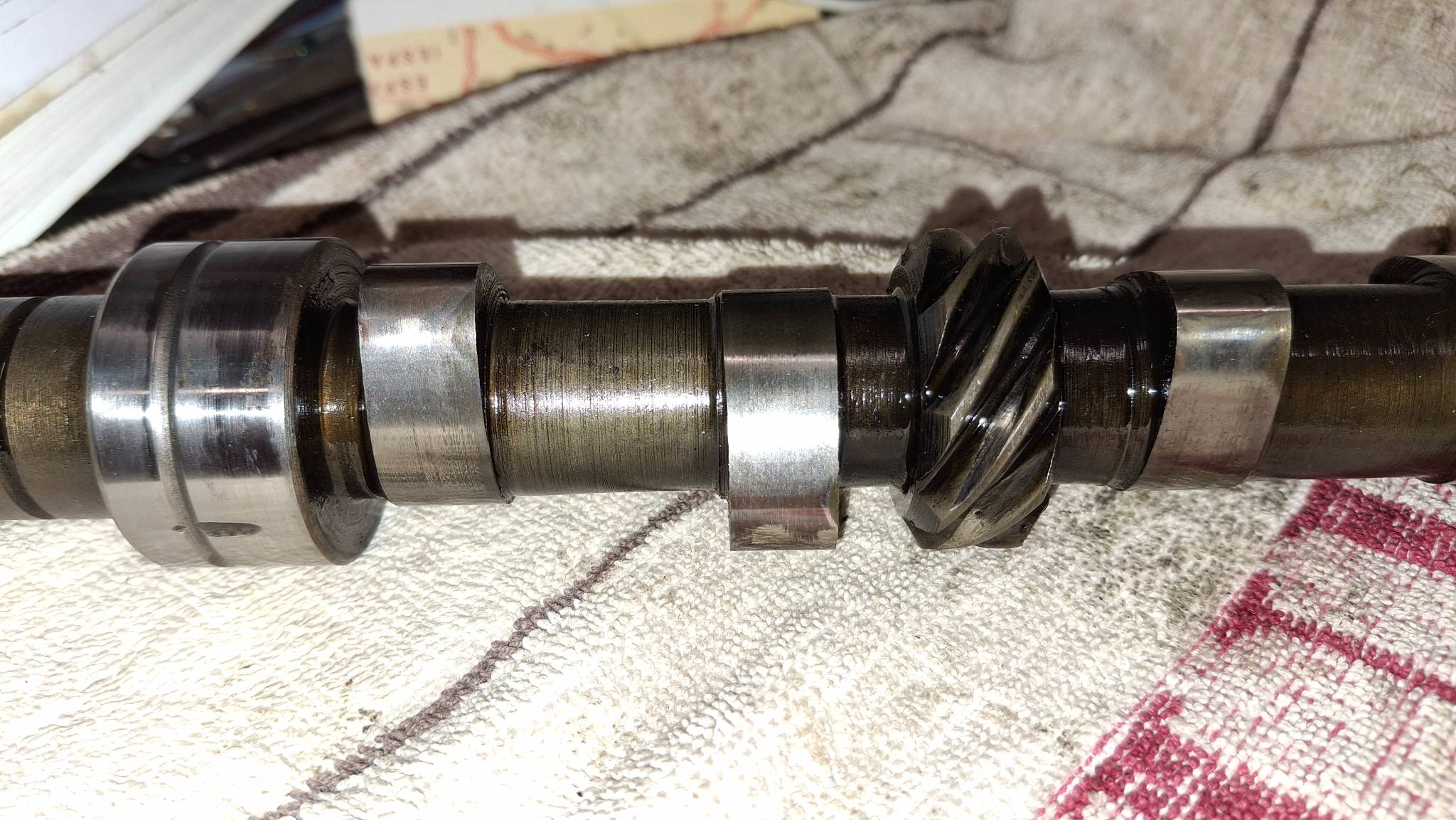

Baptoicle
- Messages : 114
- année : 1972
Re: Resto mgb gt 72
Culasse 12H2709
Moteur 18V582 F - H5471 haute compression 5 paliers.
Culasse en cours de vérification et nettoyage. Les soupapes ferment bien, elles ne laissent pas passer d'eau.
Laac et le vilo semblent en bon état. Je vois si je peux trouver quelqu'unpour le dire ce quil en pense.
Pour les joints de queue de soupapes, après 10 ans sans tourner, quel conseil : remplacer ou conserver?
