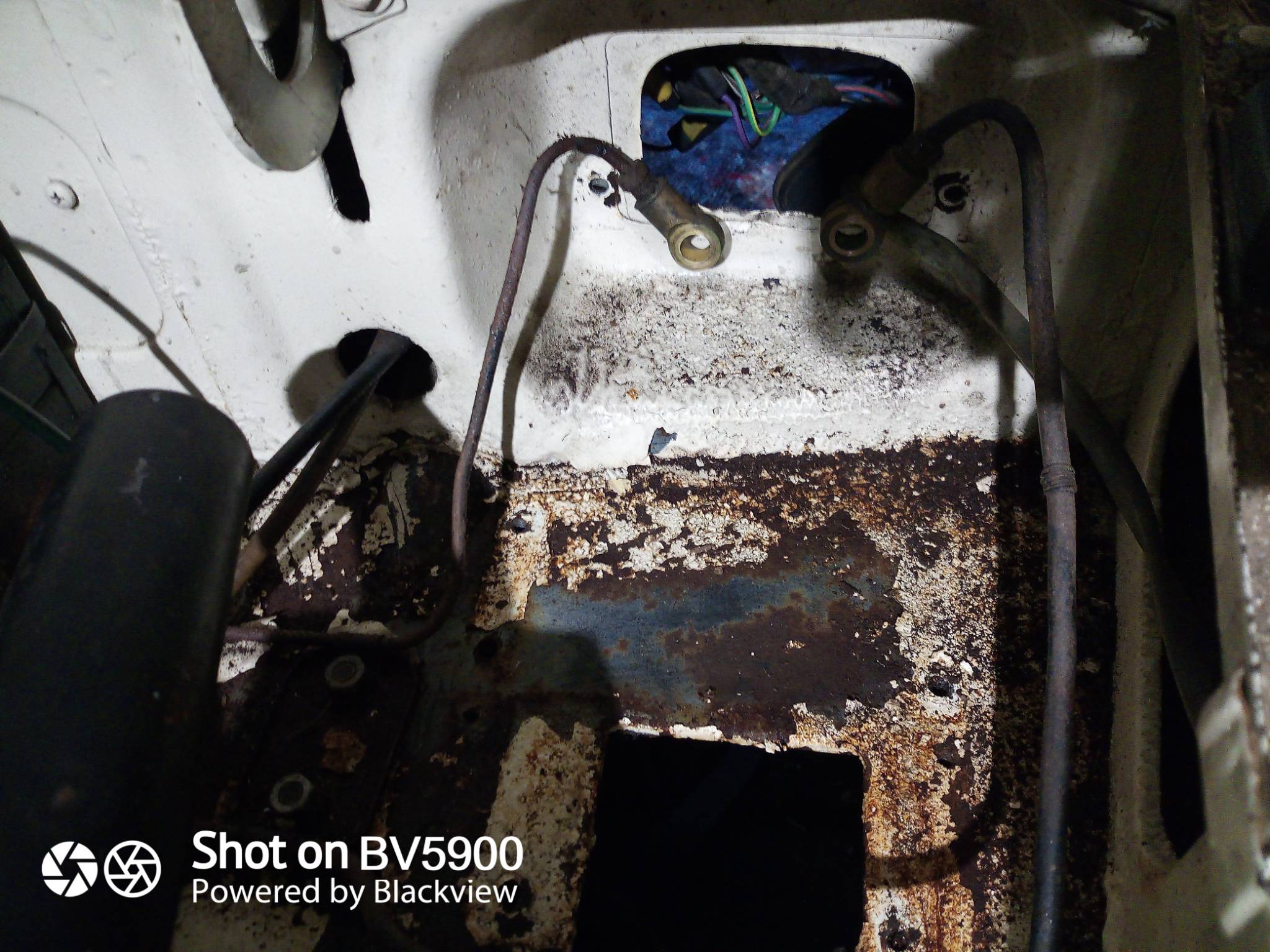

Voilà les degats:
Le support des maitres cylindres a pris encore plus. Je dois le sabler.
Voilà les degats:
- Messages : 21521
Re: Restauration MGB de 1966
le lockeed
pour en arriver là il devait y avoir de sacrées fuites, ce qui, pour un système de freinage, n’est pas tout à fait normal.
- Messages : 823
Beaucoup de MGB sont bouffées à cet endroit. J'ai préféré changer les 2 maitres cylindres car ils étaient trop usés.

Tes "jonc d'ailes", les especes de joints champignon en alu, ont l'air en bon etat. (c'est le joint qui descend du pare brise en longeant l'aile, sur environ 10 ou 15 cm). Les miens etaient pourris, he bien, impossible d'en trouver, on me disait que ça se vendait avec l'aile, mais j'en doute. Du coup, j'ai mis du mastic blanc a peindre.
Au fait, Snakeed, ta MG, elle a combien en kilometrage ? Et la compression moteur, ça donne quoi ?
