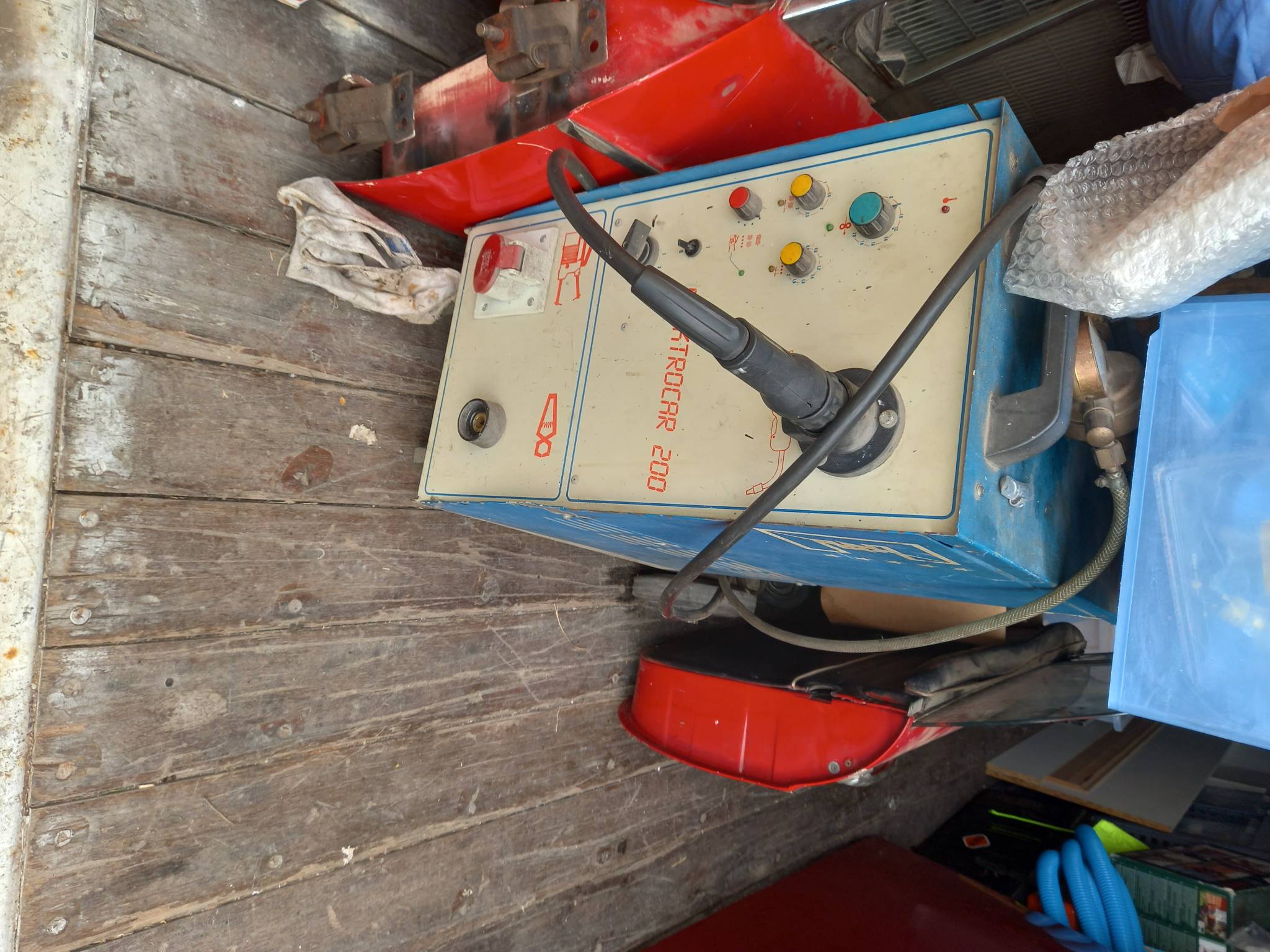

Le temps je l'ai en ce moment, j'ai investi dans pas mal de matos à force de réparer moi même mes voitures et celle de la famille. Manque plus que le poste à souder si jamais je me lance :D

Pour le poste à souder: le PARKSIDE en fil fourré fait bien son boulot pour moins de 100€ (pour les travaux de tôlerie j'utilise le fil de 0.6mm).

Est ce qu'il ne faut pas un poste de type MIG (Donc avec Argon) pour la soudure en carrosserie ?
J'avais effectivement vu le Parkside, j'ai même hésité à le prendre sur le moment.

Moi j'ai un mig avec bouteille argon et co2
lagome63
Messages : 296
Région : France - Auvergne
Re: Restauration MGB de 1966
Message par lagome63 »
Voilà une photo du mien
Messages : 823
Je vais regarder s'il y'a de bon poste à souder en occasion. :b:

AMHA pour des travaux occasionels, le fil fourré est amplement suffisant. Il revient certainement plus cher sur des gros volumes, mais perso je n'ai toujours pas fini le rouleau fourni d'origine.
