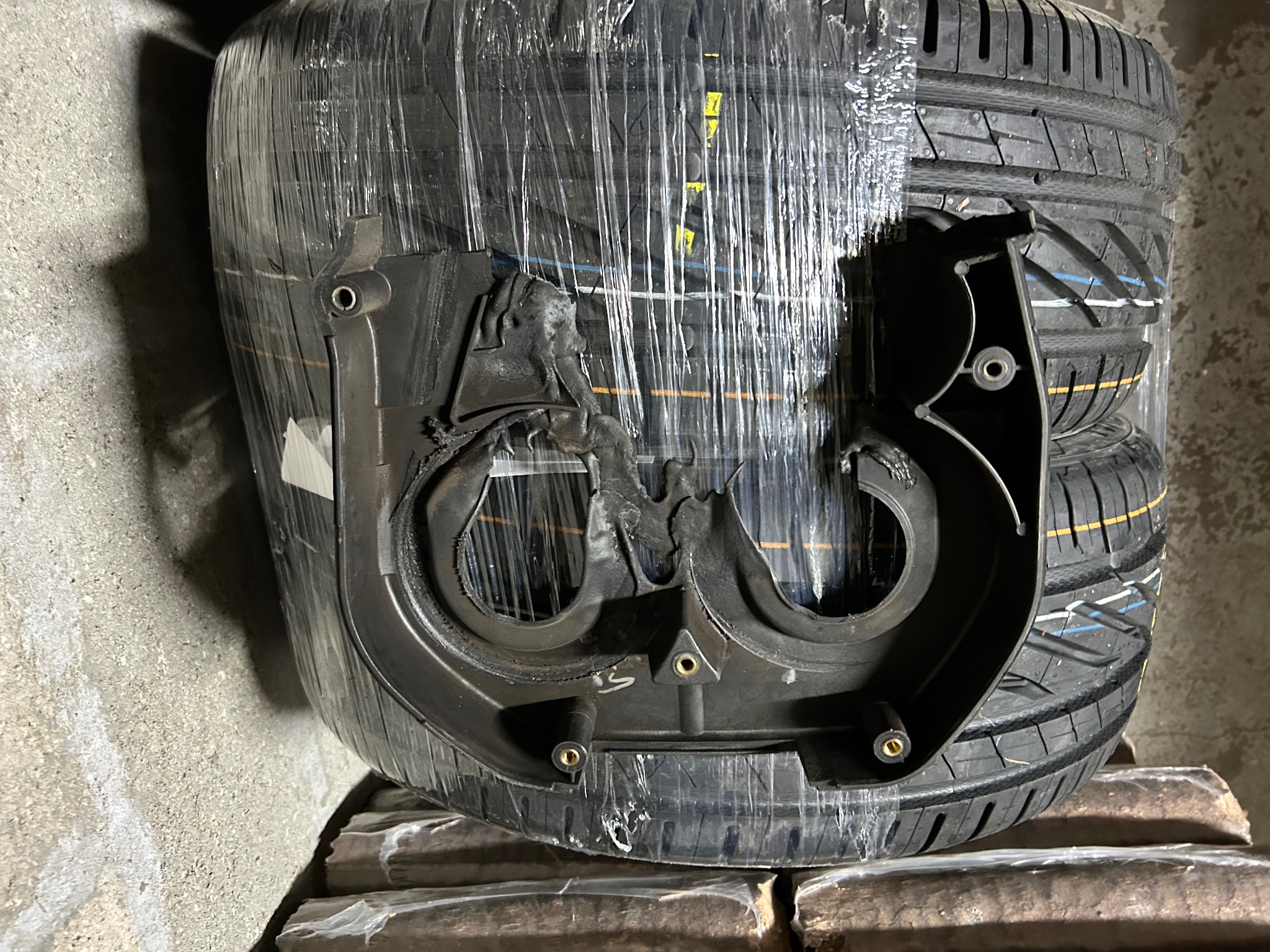

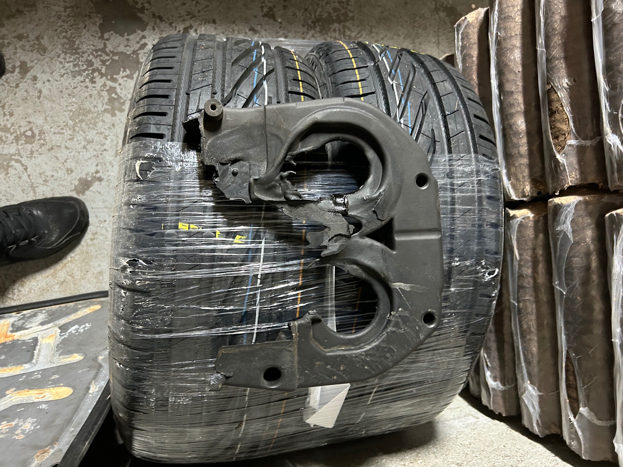

Lors du changement de mon joint de culasse, mauvaise surprise sur l’état du carter derrière les poulies d’arbre à came, il est fondue.
Avez déjà eu le soucis ?
Ou s’en procurer un nouveau ?
Cordialement
Doudou955

Salut, tu trouveras ça ici en neuf : https://fr.aliexpress.com/item/10050034 ... pt=glo2fra (LJR103980) ou 2 fois plus cher pour la même pièce ici : https://www.amazon.fr/couvertures-plast ... 9HGYW?th=1
Après il y a la solution de l'occase (Marketplace Facebook, le bon coin...) mais ça risque de te couter plus cher. :party:
PS : J'espère que tu vas vérifié ta culasse avant de reposer ton nouveau JDC car, avec cette preuve de chauffe extrême, il est hautement probable qu'elle ne soit plus très droite.

Effectivement je n’avais pas pris le temps de me présenter, je viens de le faire. Je complèterais prochainement avec des photos.
Merci pour les liens : je n’avais pas pensé à regarder sur Ali 😀.
J’ai effectivement prévue de faire vérifier la culasse. Au vu de la chauffe y’a t’il de fortes chances qu’elle ne soit pas rectifiable ?
