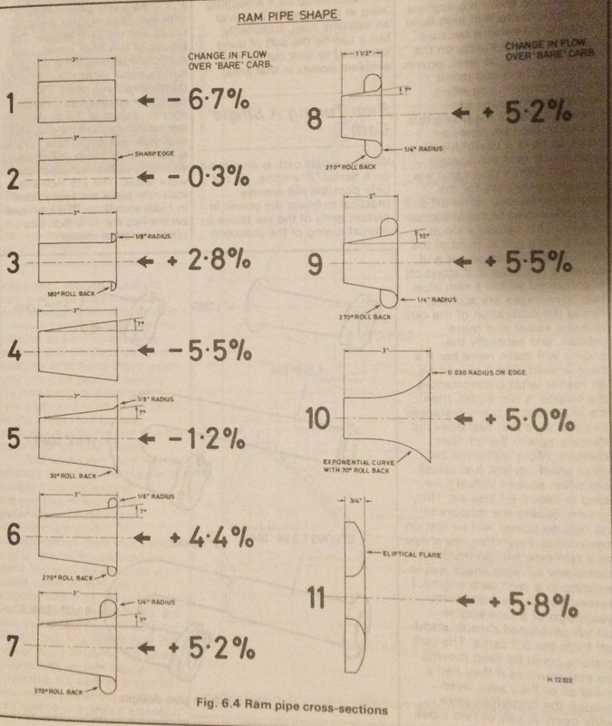

tu as installé des trompettes ! mais si elles ont le grillage à l'entrée tu ne peux pas plaquer ton dépressiomètre sans les déposer si ?
Elles paraissent super-courtes, y'a pas une histoire de longueur à accorder ?
j'avais lu des trucs là-dessus il y a longtemps, j'ai oublié...
ça doit faire un son sympa :)

des trompettes
trompettes «full radius», conçues pour aspirer plus d'air que les trompettes classiques, les bords «full radius» créent un effet d'entonnoir plus important et sont donc plus efficaces.

Jidé de Grasse a écrit : 08 mai 2025, 18:36 tu as installé des trompettes ! mais si elles ont le grillage à l'entrée tu ne peux pas plaquer ton dépressiomètre sans les déposer si ?
La longueur des cornets influent selon le choix sur le couple ou la puissance en régime.
