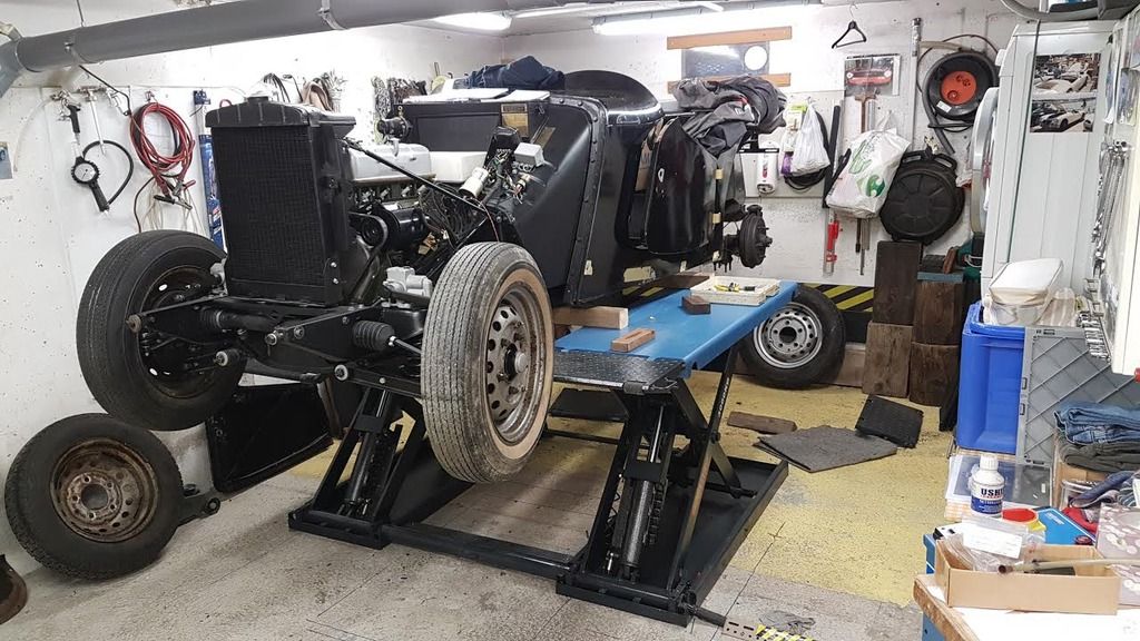

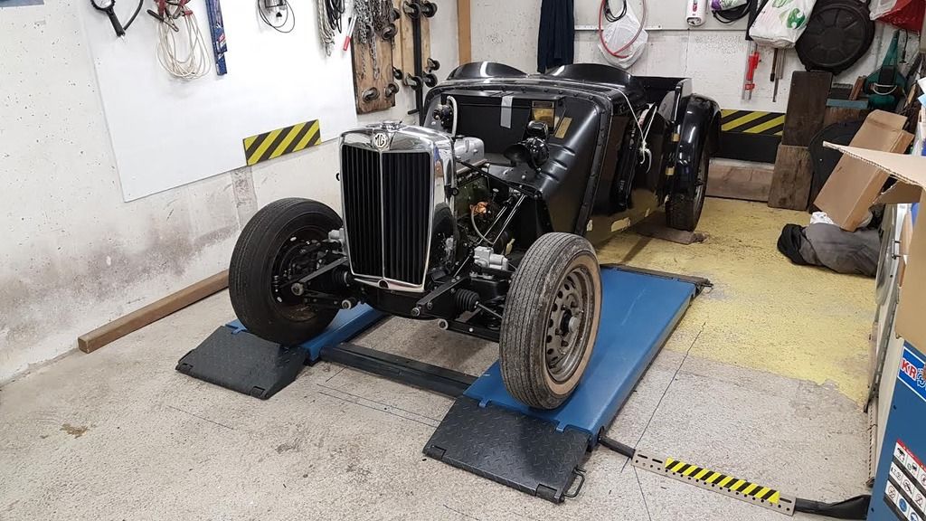

je suis assez tenté par l'achat d'un pont comme le tiens. En es tu satisfait? As tu des remarques à ce propos. merci
Ludovic
... Très satisfait ( Kromer = fabrication Allemande style " panzer division " ) le seul hic la TD très étroite va me faire devoir trouver 2 traverses transversales pour les appuis du chassis...

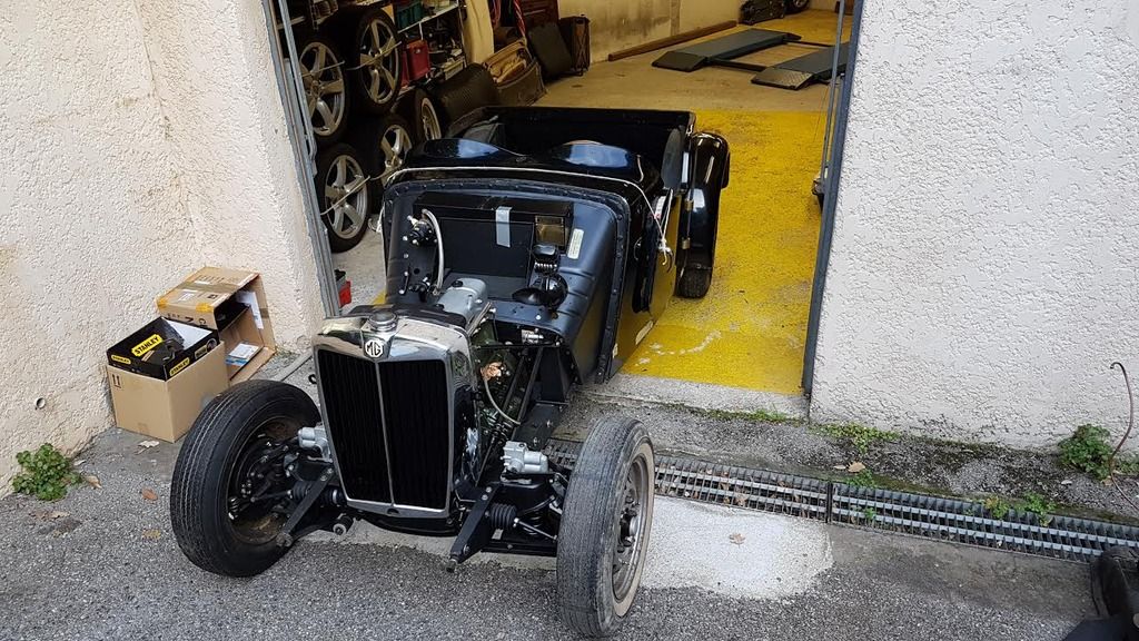

... Bon, dimanche
excellent pour travailler à l' abri
La portière droite forçait et ne rentrait pas dans son logement sauf en forçant comme un abruti ??? Il faut dire que l' état de santé de la carrosserie est nickel sauf un morceau qui a été refait aux USA et ou tout simplement ils ont rabattu la nouvelle tôle au dessus de l' ancienne sans avoir fait coïncider la retombée du chassis bois et donc l' arrondi était surélevé de presque 1 cm
excellent pour travailler à l' abri La portière droite forçait et ne rentrait pas dans son logement sauf en forçant comme un abruti ??? Il faut dire que l' état de santé de la carrosserie est nickel sauf un morceau qui a été refait aux USA et ou tout simplement ils ont rabattu la nouvelle tôle au dessus de l' ancienne sans avoir fait coïncider la retombée du chassis bois et donc l' arrondi était surélevé de presque 1 cm

Beau boulot, tu as de la chance que la "restauration" à l'américaine se soit limitée à cet endroit...
Bon courage pour la suite, je rage de ne pas encore avoir d'atelier fermé pour m'y mettre à mon tour.
Re: Avis aux MGt' istes séries T ...
Par contre, il ont peint la porte sans même enlever le poignée ???
Ils l'ont donc peinte sans la démonter entièrement ?
Je crains le pire.
Je crains le pire.

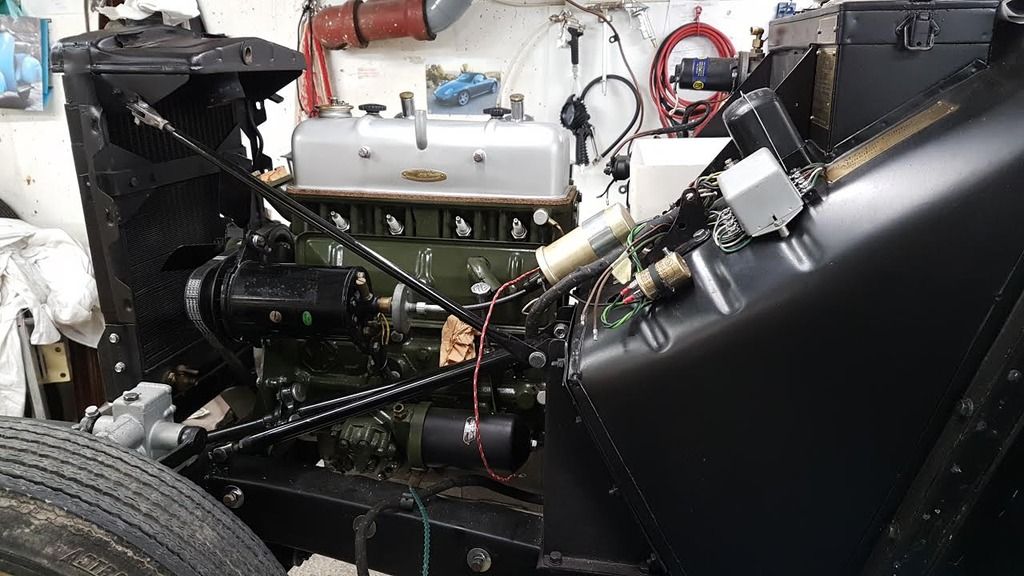

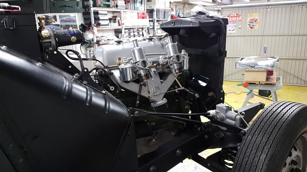

Bonsoir à tous :
Petit point de la semaine écoulée ...

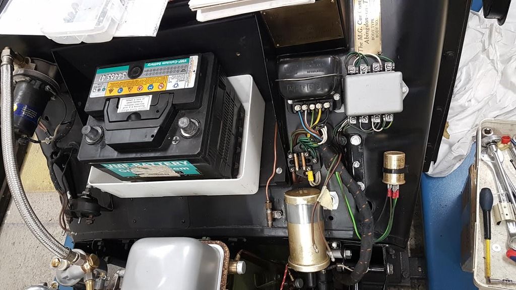

- refabrication du démarreur dont les induits étaient " bouffés " et je ne parle pas des charbons
et avec l' ex de la MGA ( retrouvé chez John
) Eh bien, maintenant, je suis assuré de départs sans utiliser la manivelle
Sinon je remonte petit à petit le faisceau électrique ( à part la position de la bobine qui ne me plaît pas plus que ça ... à cause du déplacement des fusibles qui ont cédé leur place au relais des feux ...
( j' ai pas dit mon dernier mot
J' ai positionné 2 bois traversiers sur le pont pour soulever l' auto et pouvoir accéder à " hauteur " au démontage et dépose de tout le train arrière et des restes de carrosseries qui vont pouvoir partir à la peinture ...
Quel bonheur de pouvoir travailler à son aise ... dire qu' il m' a fallu attendre aussi longtemps pour y accéder
Bon, Je me suis refait une " mini " panoplie de " metr'inch " ( bien fait pour ma g...le
) il ne faut jamais dire qu' on ne boira plus de cette eau ... Ah ces British
Pour ceux qui voudraient " investir "... le pont Kroëmer dégage de la place pour travailler dessous ... Bien sûr , ici , nous sommes dans un cas particulier ou le chassis est très étroit et m' a obligé à mettre deux traverses
@ bientôt
Tu n'as pas les trop plein des cuves des carburateurs ?

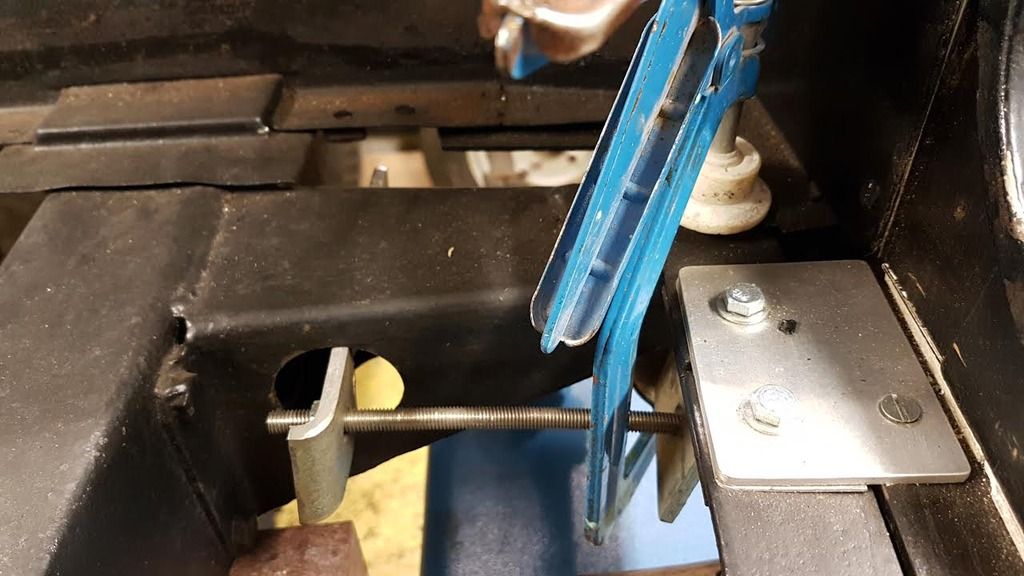

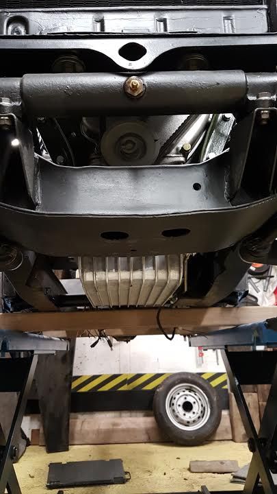

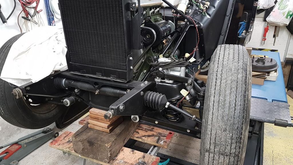

... Eh bien , une fois de plus " Merci aux Metr'inch " car jamais je n' aurais pu démonter toute la partie arrière qui est " complétement " d' origine ... et grâce au pont élévateur et des appuis sur les établis pliants , j' ai réussi à mener à bien les démontages ( Je ne me vois pas faire tout ça en " ramping " sous la voiture sur chandelles
Rien que ce
de boulon à dévisser et ( encore à " sortir
) actuellement sous pression entre 2 tiges de 8 de fabrication artisanale sur mesure ... en attente du " clac " de libération
comme en RHD ou il a fini par craquer
Le pont arrière ne m' a pas trop fait souffrir
Et, maintenant , j' ai " conforté " l' avant car je peux soulever l' arrière d' un doigt
Suite après " grattage , dégraissage , mise en peinture Dépro " et remplacement de tous les axes et divers " rubbers " ... Tout sera " comme neuf " et ... d' origine
Lorsque tu devras remettre l'écrou sur le boulon des lames de ressorts coté avant, je te conseils de mettre un chiffon dans le trou de la traverse courbée latérale. Elle communique.
Ca t'évitera d'aller récupérer ton écrou à l'intérieur ... ce que j'ai fais avec un aimant. Grrrr...
Les conduites de freins acier ou cuivre sont bonnes ?
