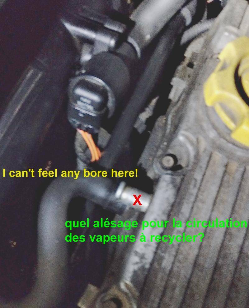

Ah, et puis, je peux rebrancher le reniflard... Si la mesure se fait moteur pas démarré... puis, démarré en maintenant à + de 1000-1500 trs... % idem, en redébranchant la petite durite... Mais franchement, je ne sais pas ce que toutes ces mesures peuvent apporter par rapport soit au manque d'air, soit au trop d'essence...

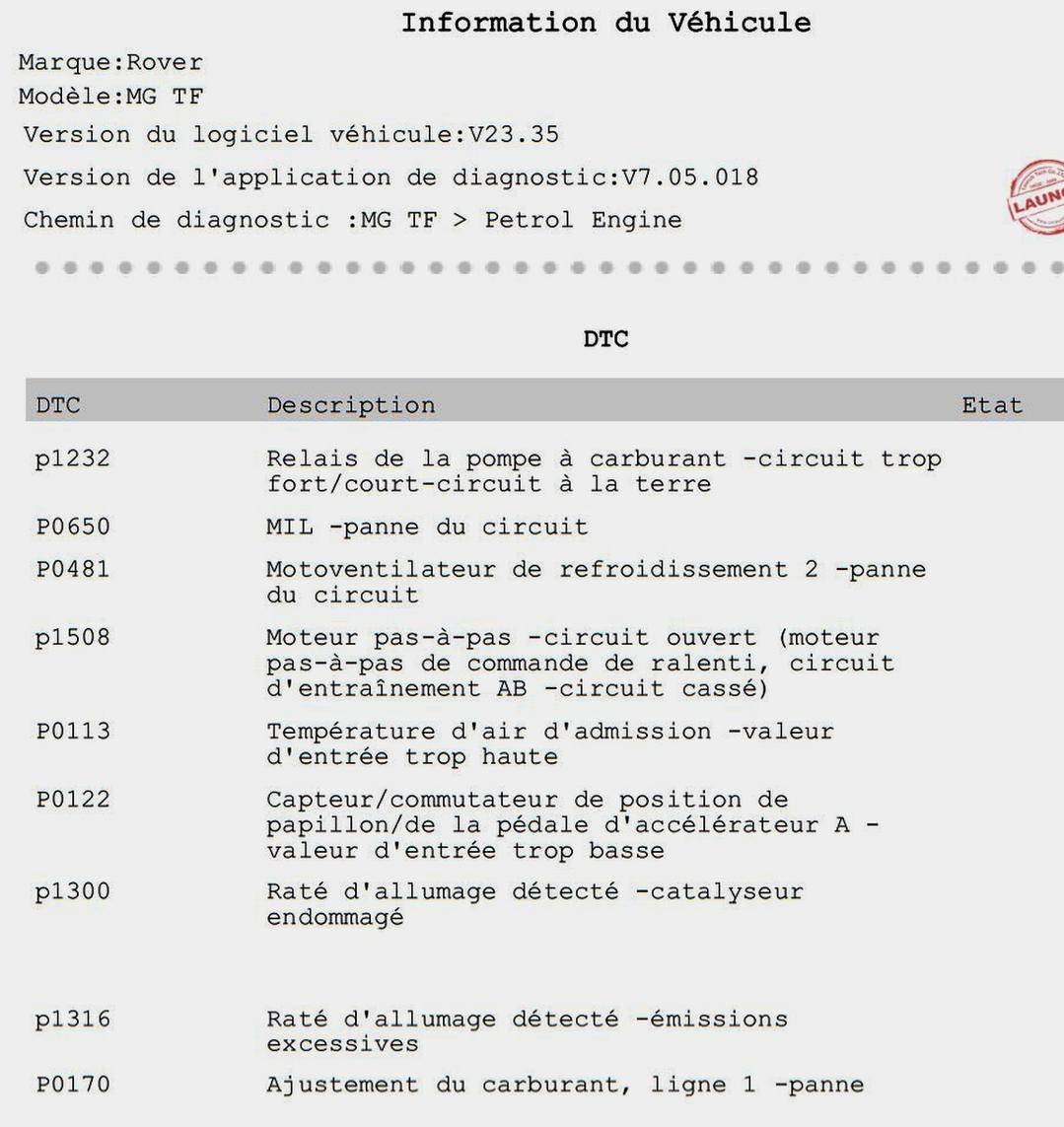

Contrôle diagnostic de garage (ne pas chercher la marque MG, on tombe sur MG SAIC, mais via Rover, on trouve la TF)...
Ai viré 2 erreurs de clim (je n'ai pas la clim) peut-être dûs à des capteurs présents?!?
Pas encore consulté la page des codes d'erreur... https://www.troublecodes.net/pcodes/
/// il me semblait en avoir vu quelque part encore une autre, visant plus Rover.

Ton auto a pris la foudre ?
Ou alors tu as une masse pourrie entre le calculo et les capteurs.

Quelqu'un a-t-il la réponse à mon problème, svp?
Et un couvercle de dessus de culasse pour vérifier l'entrée du reniflard - du fait que, débranché, l'air rentre (forte aspiration) dans la boite d'air en sortie de papillon...?
Avec un fil de fer, je ne sens aucun débouché dans le téton de connexion de la mini durite en S...
Trop la flemme de dévisser la flopée de petits boulons!!!!!!!
- reniflard obturé.jpg (93.52 Kio) Vu 2576 fois
- Franck71
- Messages : 252
- Enregistré le : 09 juil. 2022, 14:08
- Région : France - Bourgogne
Re: TF 115: - Zut, plus de ralenti depuis 2 jours, après trajet de 5KM... retour maison direct!
Salut,
Le trou dans cet event est calibré, il ne mesure qu’entre 1 et 2mm de diamètre et il ne faut pas y toucher sans avoir de bonnes raison de le faire.
Pour le reste je ne sais pas, sans voir la voiture impossible de se prononcer.

Merci! - vu(e) la quantité d'air qui s'engouffre dans le plénum/boite air par la durite déconnectée, ce n'est donc pas le débit du recyclage qui est en cause! Vais chercher dans une autre direction...
