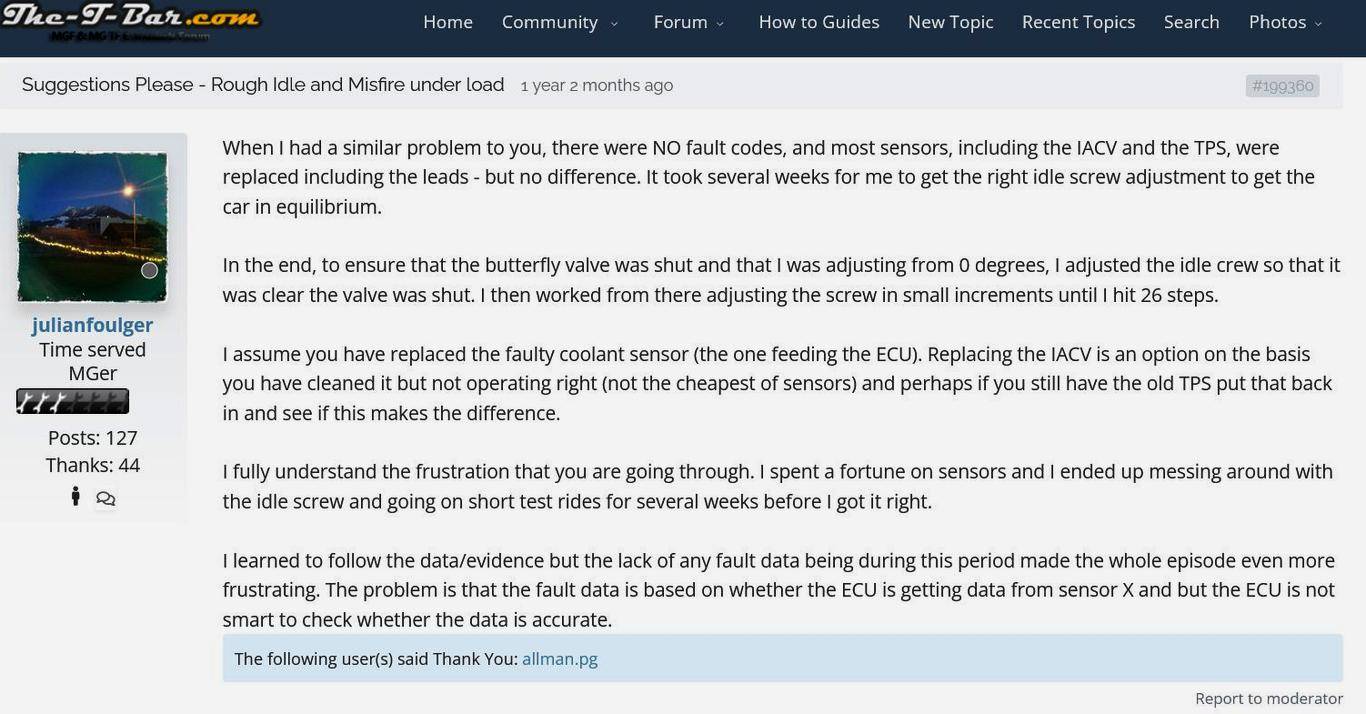

viewtopic.php?t=29253

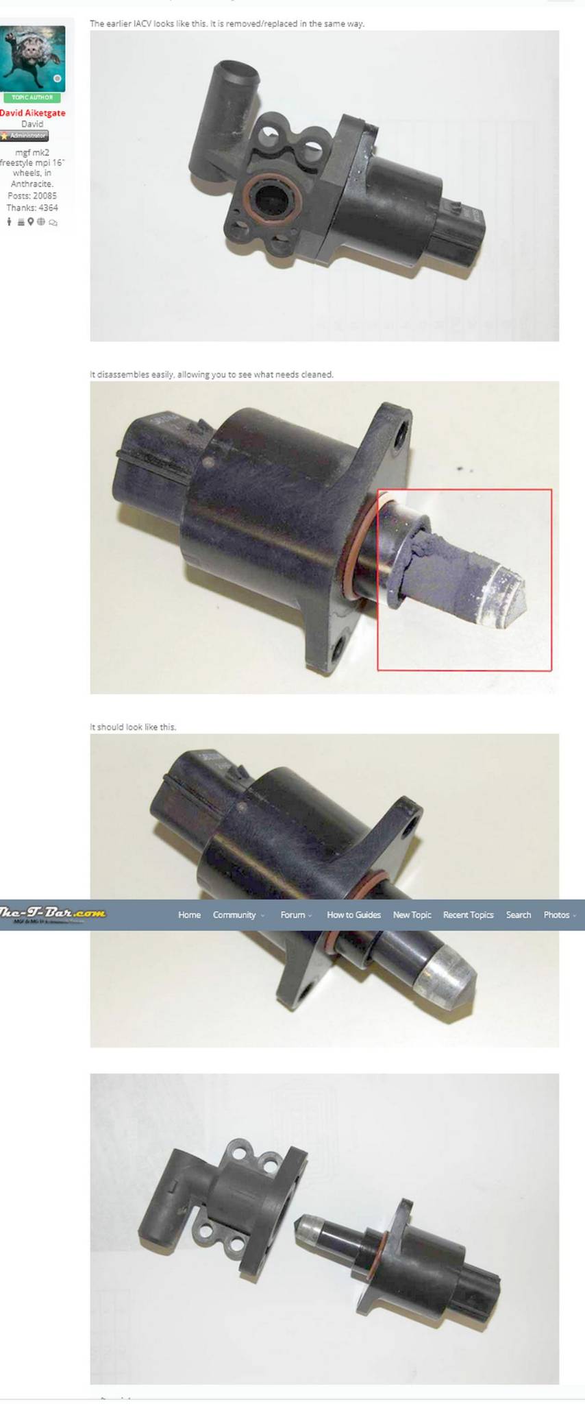

Oui, l'IACV et son reset, vu sur T-bar...

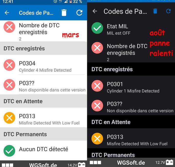

Je ne vois rien à relier avec la météo de ces jours, mais un câble de bougie ramolli par la T°, plus de poussière quelque part?
La 160 avait souvent l'erreur P0170 -que j'effaçais- mais là, pas de voyant Malfonction allumé... Mon réservoir est à moitié plein.....
Note: Elle n'est plus vraiment conduisible, même si j'étais revenu sans panique... Aujourd'hui, pénible même pour la rentrer à l'abri de la pluie!
Je pensais à simplement débrancher la batterie quelques heures... avant de penser à retirer la tôle du moteur (fait une seule fois, après l'achat il y a 4 ans - Somerset)... il y avait une légère fuite du carter des AAC au dessus de la boite... pas rectifiée non plus.
Je pense lâcher cette 115 à son 3ième passage au CT, donc dispo en octobre
- NOTE: sans historique distri, JDC, 1 seule clef, 1 seul fob Pektron & pneus âgés de + de 12 ans.

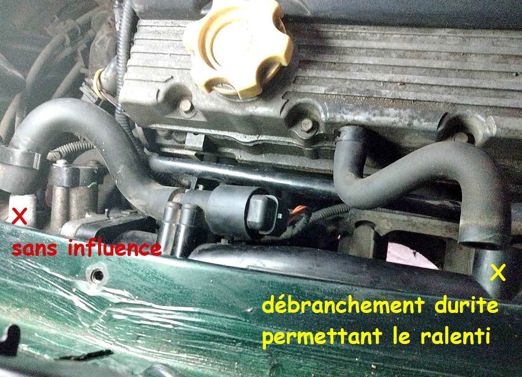

Ce soir, retiré tôle moteur, vu pas mal de poussière fine, filtre à air moyennement propre/sale.... Posé temporairement -sans doute- un cône style K&N sans bouger le boitier du filtre.
Tests:
Débrancher petite durites (pas eu le temps de chercher si c'était recyclage des vapeurs ou autre/ si, breather hoses = reniflards) mais il est un fait qu'elle tourne sans caler.... Débrancher les connecteurs fait caler aussi!
- Aimerais le diagnostic simple non répertorié par mes neurones...
En bref, la combustion manque d'air, non?
L'IAC(V) n'était pas vraiment sale et donc, aucune amélioration.
Je n'ai encore (re)vu le TPS capteur de position papillon... La chaleur 35° est-elle une cause du dérèglement (climatique et RoverK MPIque) des capteurs liés au papillon & au plenum-air intake?
Ci-joint, un fichier audio de mon ralenti... que j'ai dû zipper.

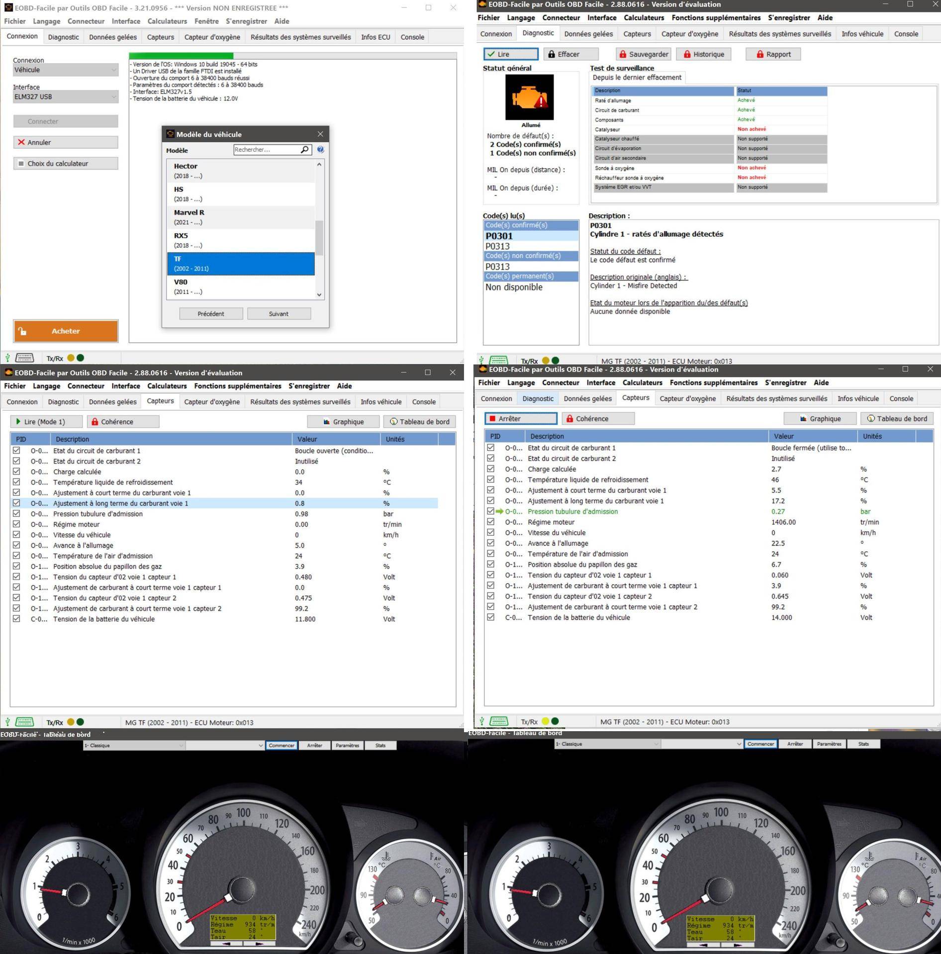

Ré-installé une version ancienne d'EOBD-facile -semblant gratuite-, qui me donne ces valeurs -que je ne saurais exploiter/interpréter!

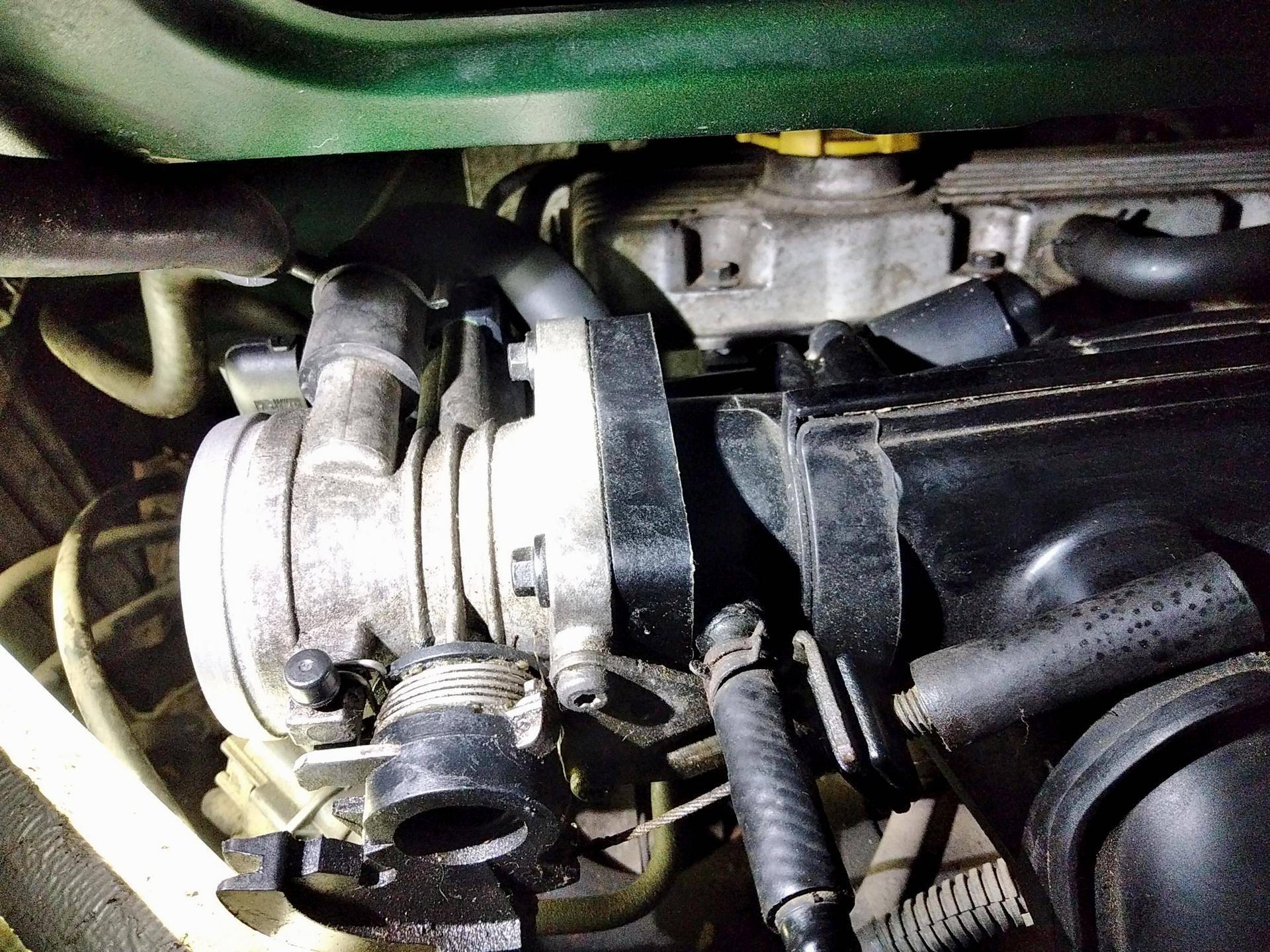

nettoyer (nettoyant frein)
= nettoyant carbu pour moi!
puis faire un reset à chaud de l'IACV
L'ai déposé (pas commodes les vis Torx du dessous), mais pas grand-chose de sale (à la différence de ceux des MGF, séparables en 2)
% reset à chaud, difficile de rester 10mn immobile (avec des vapeurs de mauvaise combustion) pour le reset du TPS (potentiomètre sans doute testable / ohmmètre) derrière le papillon......
En tout cas, effectué hier -tiède- sans aucun résultat.

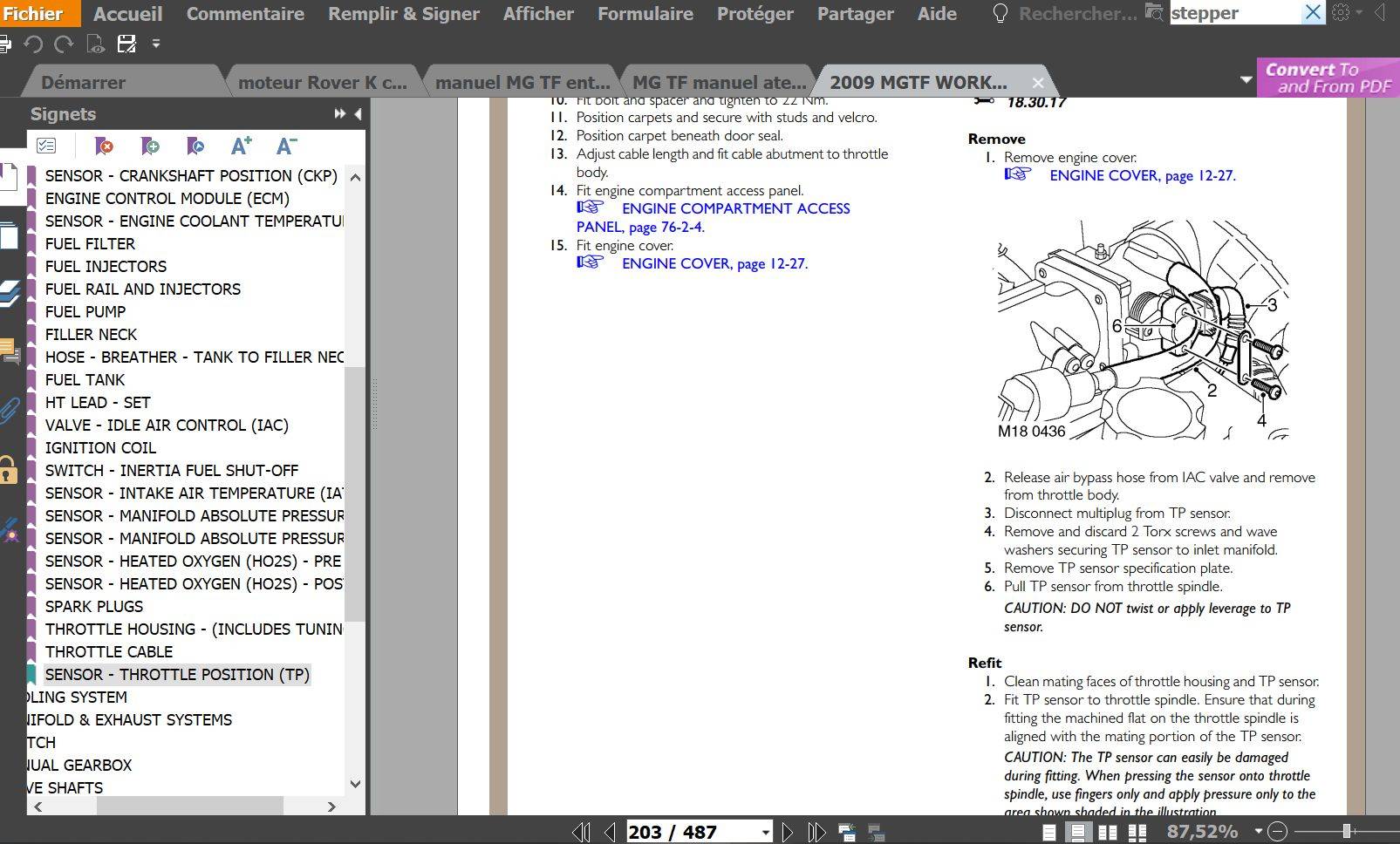

TPS à changer?
Sonde lambda en rab à poser (si actuelle desserrable!)?

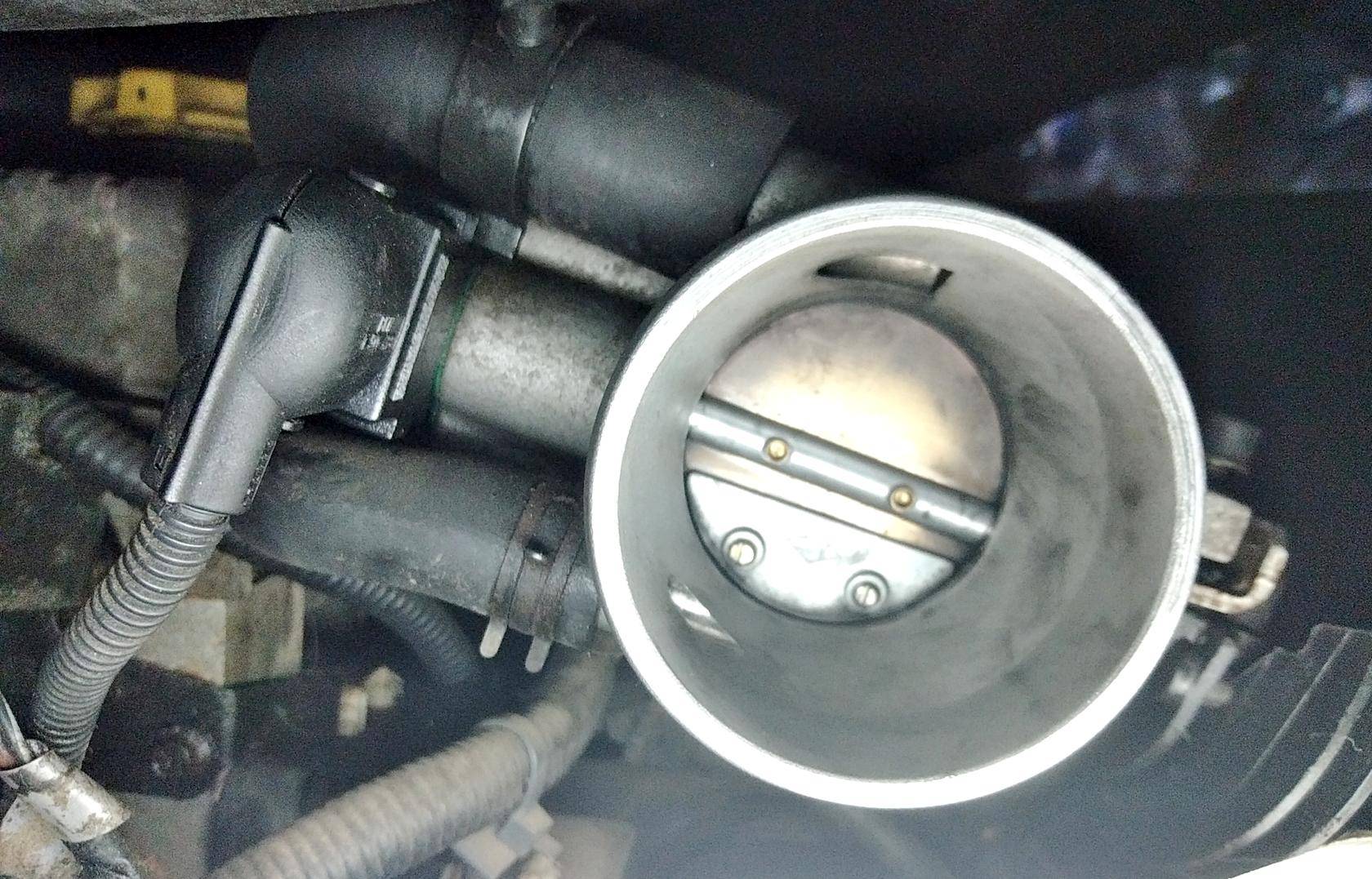

Tout simplement, mauvais réglage du papillon au ralenti?
Ai tenté d'utiliser la vis de butée du ressort, sans succès...

**SMS**,
Ah bon, OK......... Et du fait que j'ai sorti le petit boitier que je n'ai pas trouvé calaminé, que dois-je conclure?
J'en venais à incriminer jusqu'à la sonde µ à l'autre bout du moteur!
Suis un peu perdu: - c'est arrivé d'un coup, après un usage normal.

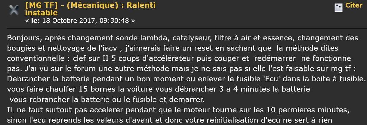

Mais alors, le coup des 5 appuis sur l'accélérateur, c'est pour le reset IACV ou TPS? Je répète, qu'un coup de démarreur n'offre aucun allumage de plus d'1/4 de seconde! ..........

Hier, un garagiste me suggérait que le papillon pouvait être un peu sale et ne pas laisser entrer assez d'air - ce que je trouvais logique, avant de penser électronique.
MAIS, PAS DE MYSTERE: soit il manque de l'air, soit le débit d'essence est trop élevé!
- Mon IACV n'était pas sale, non plus... mais peut-on le vérifier (c'est une valve, non?), ou seulement contrôler visuellement à la loupe, etc???

Le second en accélérant à plus de1000trs......
Modifié en dernier par orbx le 06 sept. 2023, 19:14, modifié 1 fois.

Salut,
Effectivement sur cet enregistrement le moteur a l'air de tourner rond, ce qui n'était pas le cas sur le précédent (que j'écoutais sur téléphone, peut-être pas le meilleur outil pour faire ça xD).
Si ça tiens bien en apportant de l'air via un reniflard alors effectivement ça peut venir de l'IACV, elle peut très bien ne pas marcher tout en étant pas calaminée, nous chaque fois qu'on peut (notamment avec une calculateur programmable) on les neutralise, c'est de la merde ces IACV...
Edit : si tu as plusieurs rover K sous la main, les IACV sont pour la plupart interchangeable, même si tu connecte pas la durite ça fera juste qu'elle ne prend pas de l'air qui passe dans le filtre mais ça sera valable pour un test.

Re: TF 115: - Zut, plus de ralenti depuis 2 jours, après trajet de 5KM... retour maison direct!
N'ai qu'une MGF VVC 1998 inutilisée (servi 2 X 1 mois depuis 01 2011.....
mais non, les IACV ne sont pas du tout les mêmes!
Pour l'IACV, c'est pas trop de boulot à sortir (dans mes cordes) pour un paresseux ou fatigué-lassé ET DE PLUS, c'est léger sans doute expédiable par la Poste (3CM d'épaisseur)...
////////// même si tu connectes pas la durite ça fera juste qu'elle ne prend pas de l'air qui passe dans le filtre mais ça sera valable pour un test //////////////
NOTE: je sens tout de même une très mauvaise combustion, avec mes essais dans une grange!!!!!!!!

It is worth mentioning that you should ensure that you buy the correct IACV as the old ones (Fs) don’t fit the TF and the TF has a 4 wire connection (the one in the pictures) and a five wire one. They are not interchangeable.

Plus grave, je m'aperçois au fil des lectures qu'il ne fallait pas toucher à la vis du papillon!!!!! <<< ce que j'ai fait naïvement, cherchant à faire entrer plus d'air...
Je suis mal barré, apparemment, alors que mon intuition ne me suggérait qu'une fausse manip sur le fob en entrant dans l'auto qui avait déclenché l'alarme!
ERRATUM: je tournais à la main le capuchon protecteur noir de la vis - alors que le dit capuchon est super bien clipsé sur la vis... QUI EST EN FAIT BLOQUEE ACTUELLEMENT <<< attends action du WD40.....
Mais ai testé une petite cale (d'un jeu de cales lames) dessous et le ralenti semblait tenir avec ma durite reconnectée....

- MaximeR
- Messages : 6745
- année : 2002
Hello,orbx a écrit : 07 sept. 2023, 12:06 **SMS**,
- Oui, déjà dit plus haut, avec fichiers son fournis....
Enfin, pas réessayé depuis bidouillage de la vis.... Après vérif, le ralenti tient toujours avec le reniflard débranché (grosse aspiration d'air)...
c'est pas catastrophique. Je ne sais plus où j'avais lu ça, mais ...
l'IACV rattrape beaucoup de choses.
Il y a une procédure quelque part pour régler la vis de ralenti du genre "avec le T4, on met l'IACV à mi-ouverture, et en suite le tableau de température patati on règle la vis pour avoir le ralenti à xxx tour/mn".
Le pire qui puisse arriver, c'est qu'a froid, l'IACV ne soit pas idéalement positionnée au démarrage.
C'est un peu bricolo, mais on devrait pouvoir s'arranger pour avoir un réglage à peu près cohérent sans le T4 et le tableau d'équivalence. J'explique :
Quand tu mets le contact, l'ECU ferme complètement l'IACV, puis le rouvre de 4 ou 5 pas (il s'agit d'un moteur pas-à-pas, l'ECU n'a pas directement la position, mais peut forcer le machin à aller en butée, et ensuite, recompter les pas pour mettre la vanne dans la position désirée).
Si ton moteur est froid, le ralenti devrait alors être à environ 1100 tours/mn, il n'y a plus qu'à jouer sur la vis de ralenti pour atteindre cette vitesse avant que le moteur ne chauffe.
Autre solution, moteur bien à température, cette fois-ci, tu bouches la durite de l'IACV, et tu règles à 850 tr/mn

Re: TF 115 de 2005: - plus de ralenti depuis 2 jours, après trajet de 5KM... retour maison direct!
A Franck, je me présentais avec une TF -du dernier mois de production anglaise- donc, fiche IACV 4 fils incompatible avec celle des F (dont la 1998, abandonnée depuis 12 ans), dont le corps peut être ouvert.
Et ceci?
Et ceci?
- Ralenti instable réinitialisation débrancher batterie.jpg (97.45 Kio) Vu 2395 fois

J'avoue ne pas avoir encore déposé le TP, mais il y a peut-être davantage à nettoyer que sur l'IAC...
Au passage, je découvre mon PDF de 13Mo pour 487pages "2009 MGTF WORKSHOP MANUAL manuel atelier moderne" en anglais, mais avec liens actifs vers autres articles du manuel. Il me faudrait l'uploader quelque part pour le partager sur les forums s'il n'était pas évident à localier...
PS: Ai aussi acheté autrefois 2 RAVE CDs (MGF & diverses Rover + MG TF & diverses MG MK2) trouvables chez The-T-bar....

Re-
pour le TP, ça ne correspond pas trop aux symptômes, mais c'est extrêmement facile à vérifier,
même pas besoin de démarrer.
Regarde avec ton logiciel OBDfacile : c'est la valeur 'Position absolue du papillon des gaz'.
pédale levée, la valeur n'est jamais tout à fait à 0 %
pédale écrasée, la valeur n'est jamais tout à fait à 100 %
Nota : L'une des opérations du 'reset ECU' indique à l'ECU de faire/mettre à jour une table de correspondance entre la mesure de position (par ex. entre 4.5 % et 85.7 %) et la position vraie du papillon (entre 0% et 100%).
