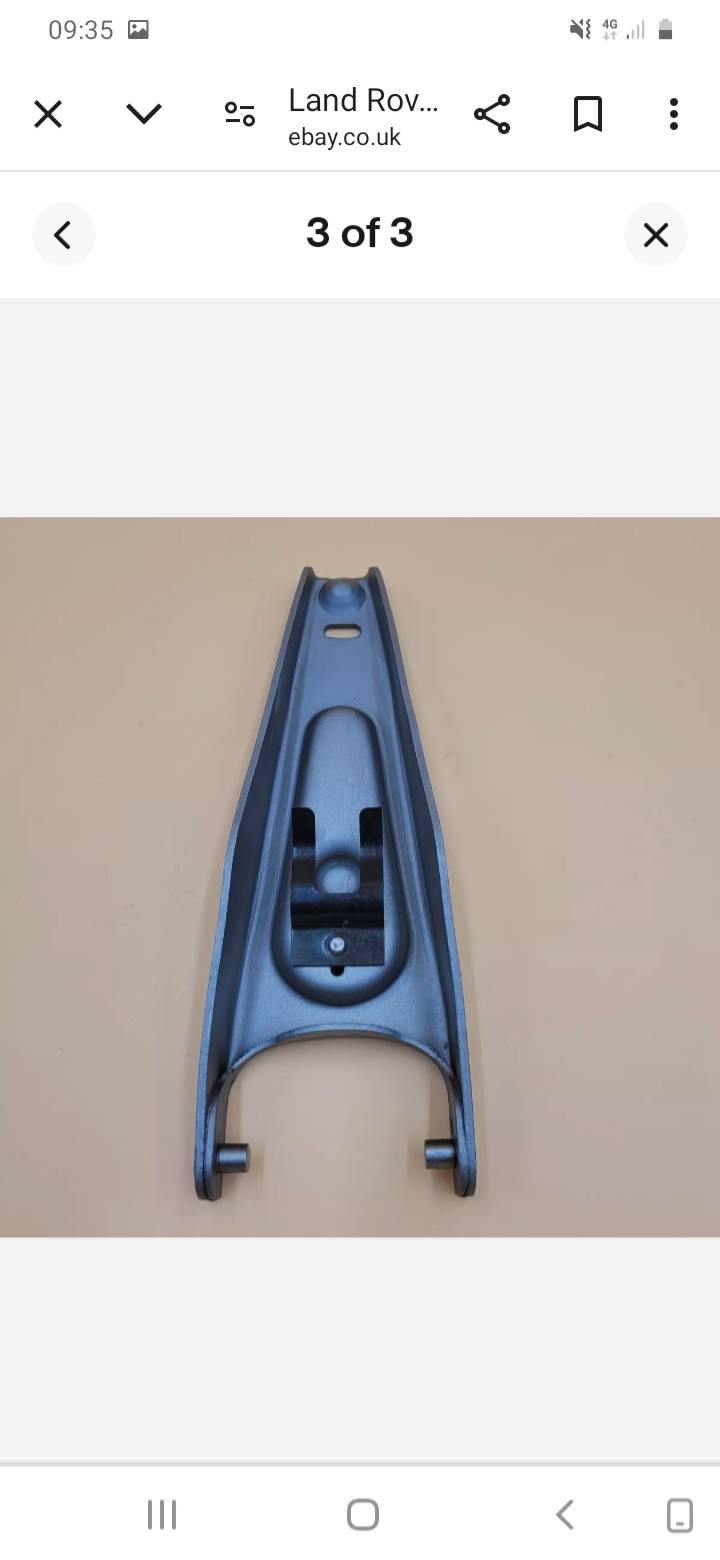

Bonjour, j'ai eu un problème similaire sur mon mgb gt v8 équipée d'une boîte lt77.
La fourchette s'était délogé de son pivot lors d'un démontage du cylindre récepteur d'embrayage.
La fourchette est comme la photo jointe.
La solution la plus simple est de sortir l'ensemble moteur boite.
