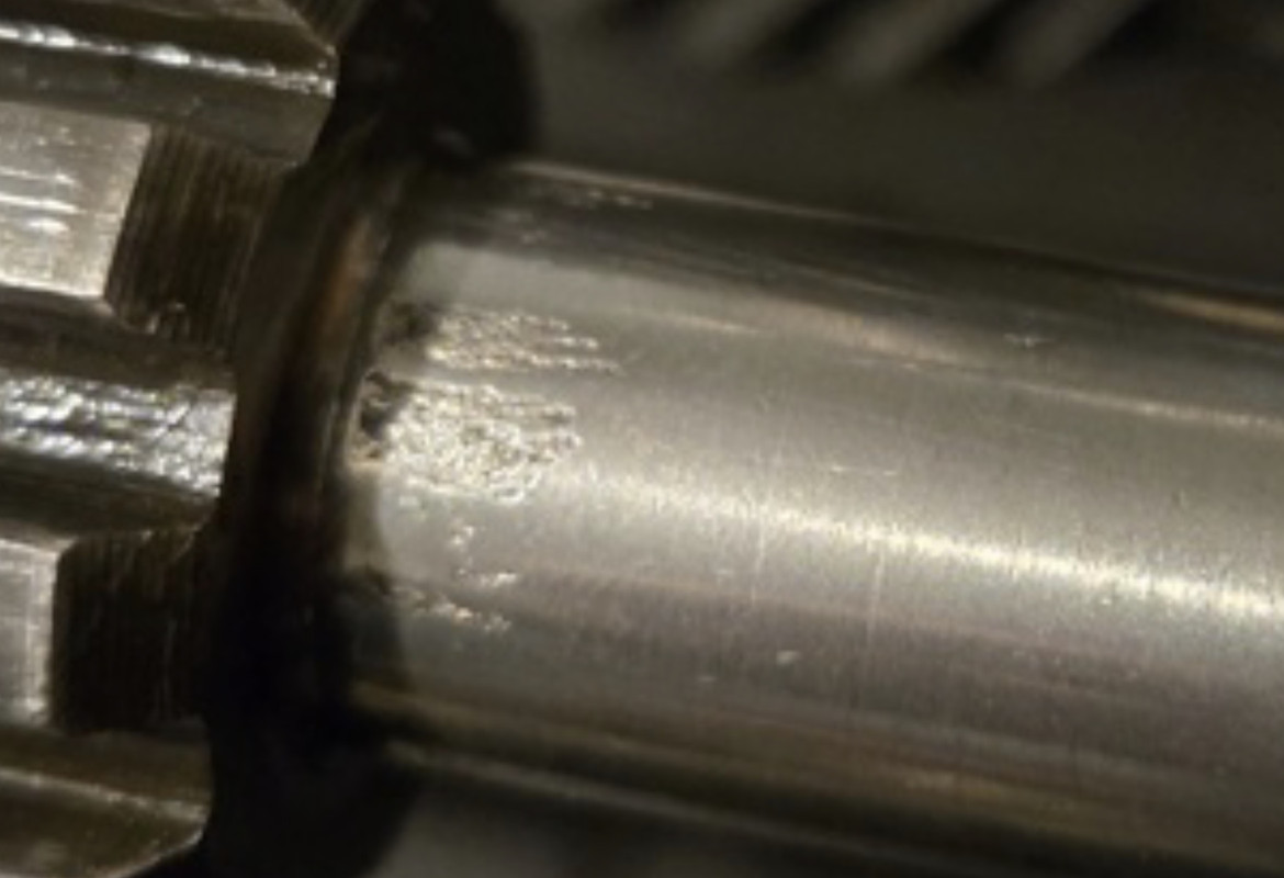

Quelle galère à mettre en place ces circlips
La solution à 40 longues aiguilles 8G2404 supprime avantageusement cet ennui et améliore la longueur de portée de roulements sans plus de modifs.
et il y'a des piqures de rouille à l'intérieur.
C'est étonnant vue la qualité des aciers à roulements.
Pour le rechromage dur + la rectif : 420€
Technique aviation donc chère.
S'il n'y a que ça comme souci ...., même une BV d'occase peut offrir ses déboires et appliquer la règle de la concurrence, consulter plusieurs établissements.
Peut-être essayer avec 1 traitement thermique localisé par apport de matériau compatible ou chemisage type "speedy sleeve" dureté à voir ?
Il existe des roulements à aiguilles à bague intérieure qui résoudrait votre souci. Il vaut mieux consulter 1 fabriquant ( INA, Nadella ) pour vérifier les possibilités.

Pour les roulements du layshaft, tout les retours sur l'axe renforcé sont d'avis pour utiliser les roulements "d'origine". L'axe est beaucoup plus résistant que celui d'origine et ne "s'userait plus".
De plus les nouveaux roulements ont les aiguilles légèrement plus longues, elles n'ont plus les petites pointes à chaque extrémité.
Pour le chromage dur de l'axe, j'ai posé la question sur le forum mgexp et ils m'ont déconseillés de faire ce traitement. Ils m'ont dit que l'axe sera trop dur et risquerait de détruire le roulement à aiguille.
La solution serait de faire une rectification et mettre un manchon. Mais vu le peu d'usure de l'axe, ils m'ont dit que je pouvais mettre des aiguilles neuves et remonter comme ça.
Mettre un roulement avec une bague conduira obligatoirement à une rectif.
Je vais tenter de voir avec un usineur si c'est possible de rectifier et manchonner l'axe. Encore faut il que j'en trouve un qui sache faire ça
