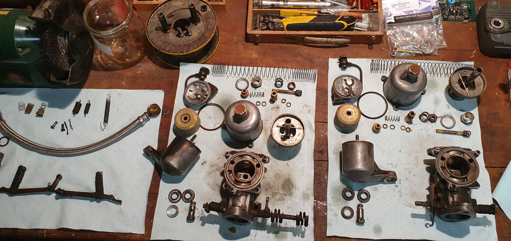

Des petits soucis de fuite d'essence pendant la sortie Alpilles m'incitent à m'occuper de mes carbus, ça fait bien 10 ans que je ne les ai pas touchés.
J'ai tout mis en petits bouts, façon puzzle :dents: avant de tout passer aux Ultrasons avec le produit qui va bien.
J'avais depuis pas mal de temps les pochettes pour les puits, je vais commander tous les autres joints.

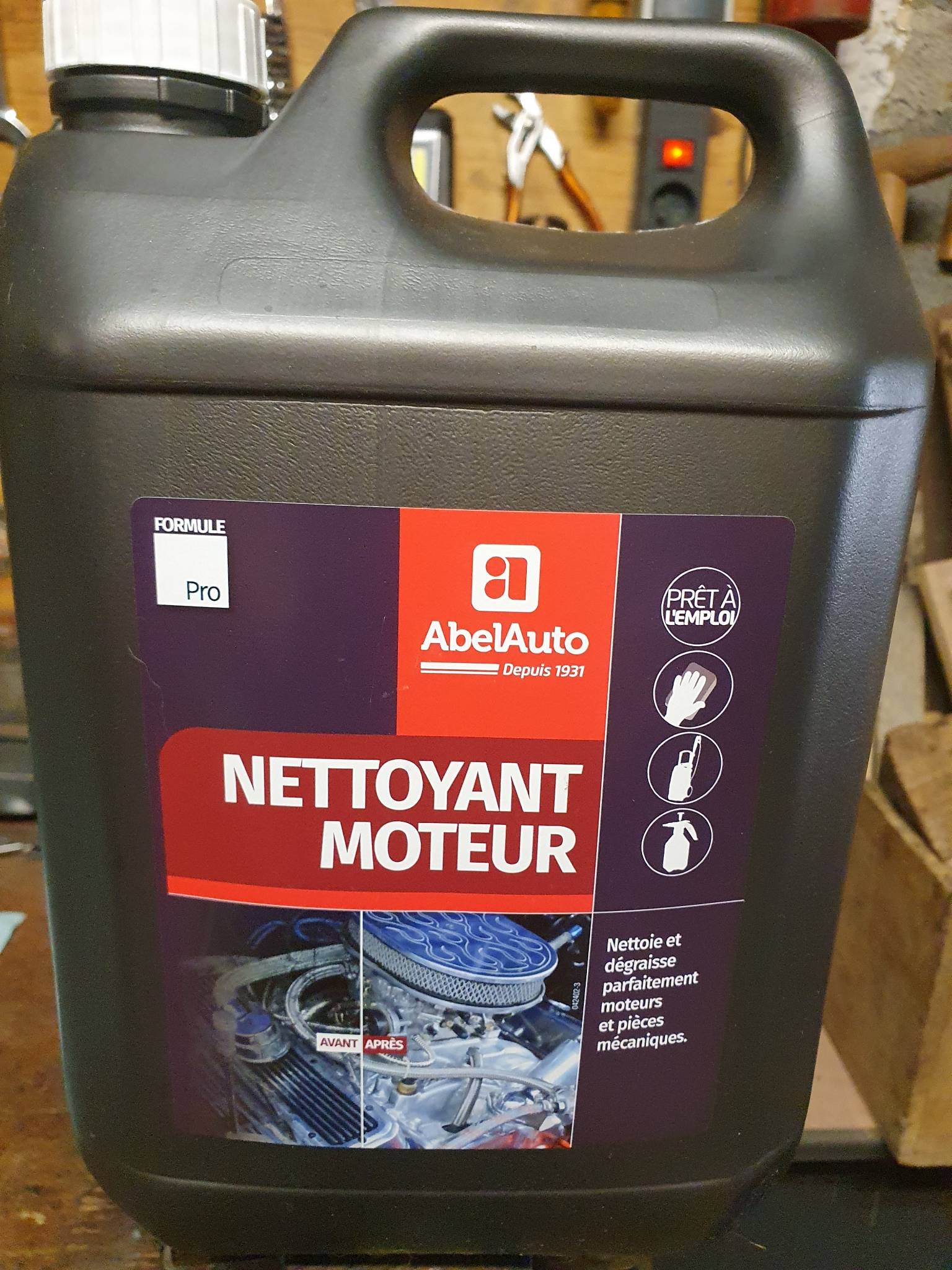

Sinon ce matin, grand nettoyage aux ultrasons des morceaux des carbus. Ils ont bien changé d'aspect, il y a même des pièces qui sont en cuivre, fallait le deviner :lol:
il n'ont plus le nettoyant moteur Holts que je prenais chez AD, j'ai pris le Abel Auto. Il mousse un peu plus et sent moins fort notamment dans les ultrasons, mais se révèle très efficace.

Comment utilises tu le produit dans le bac ultrasons ? Dilué, à combien ? Ou pur ?

j'utilise le produit pur. Il n'est pas précisé sur le contenant qu'on peut l'utiliser avec les US, mais ça fonctionne bien et il ne sent pas aussi fort que le Holtz en chauffant. Bon je reste pas le nez au dessus non plus ;)
J'attends de recevoir ma commande Moss UK pour le remontage des carbus. En attendant j'ai mis les joints en liège que j'avais déjà à tremper dans l'huile moteur

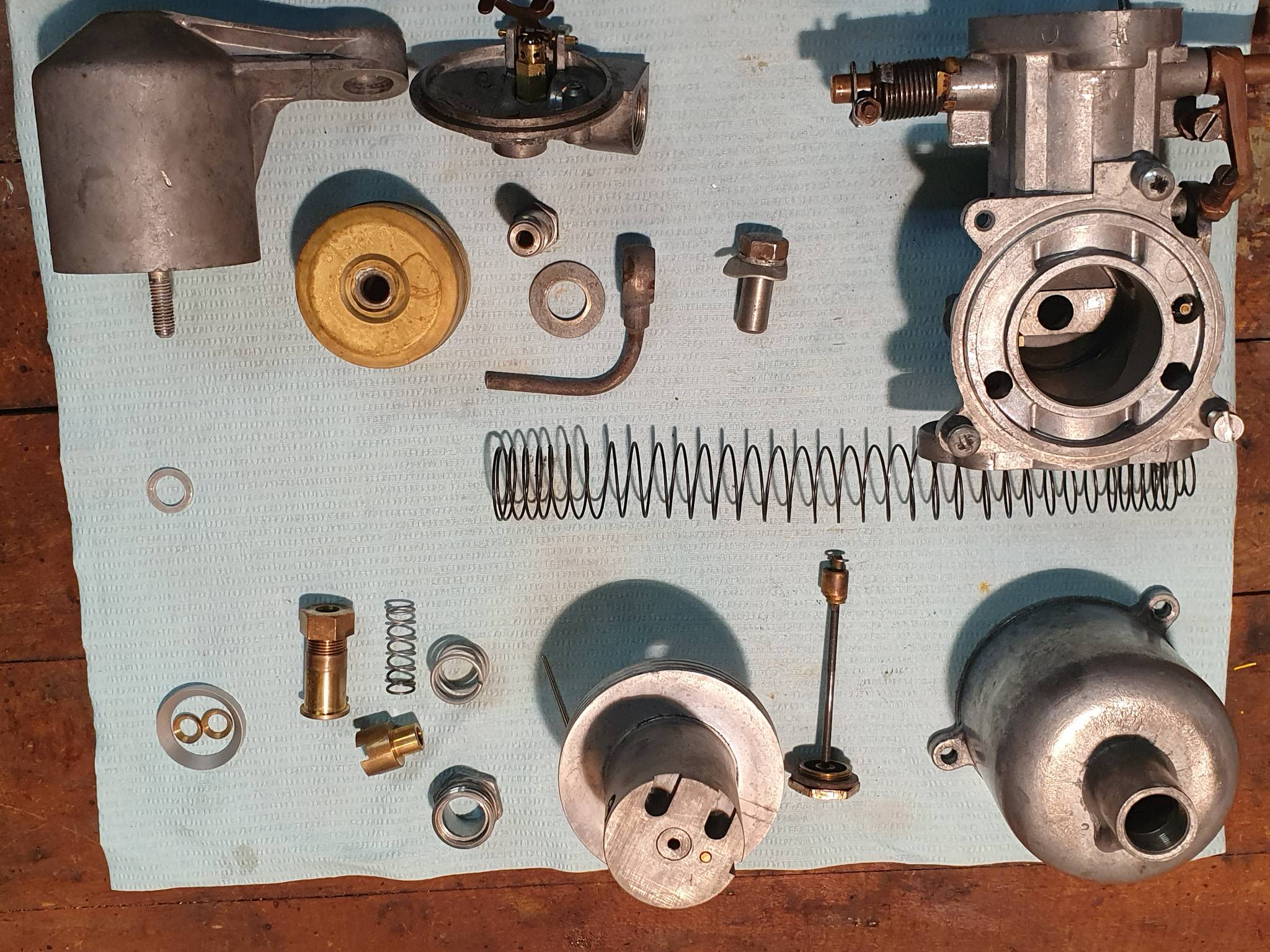

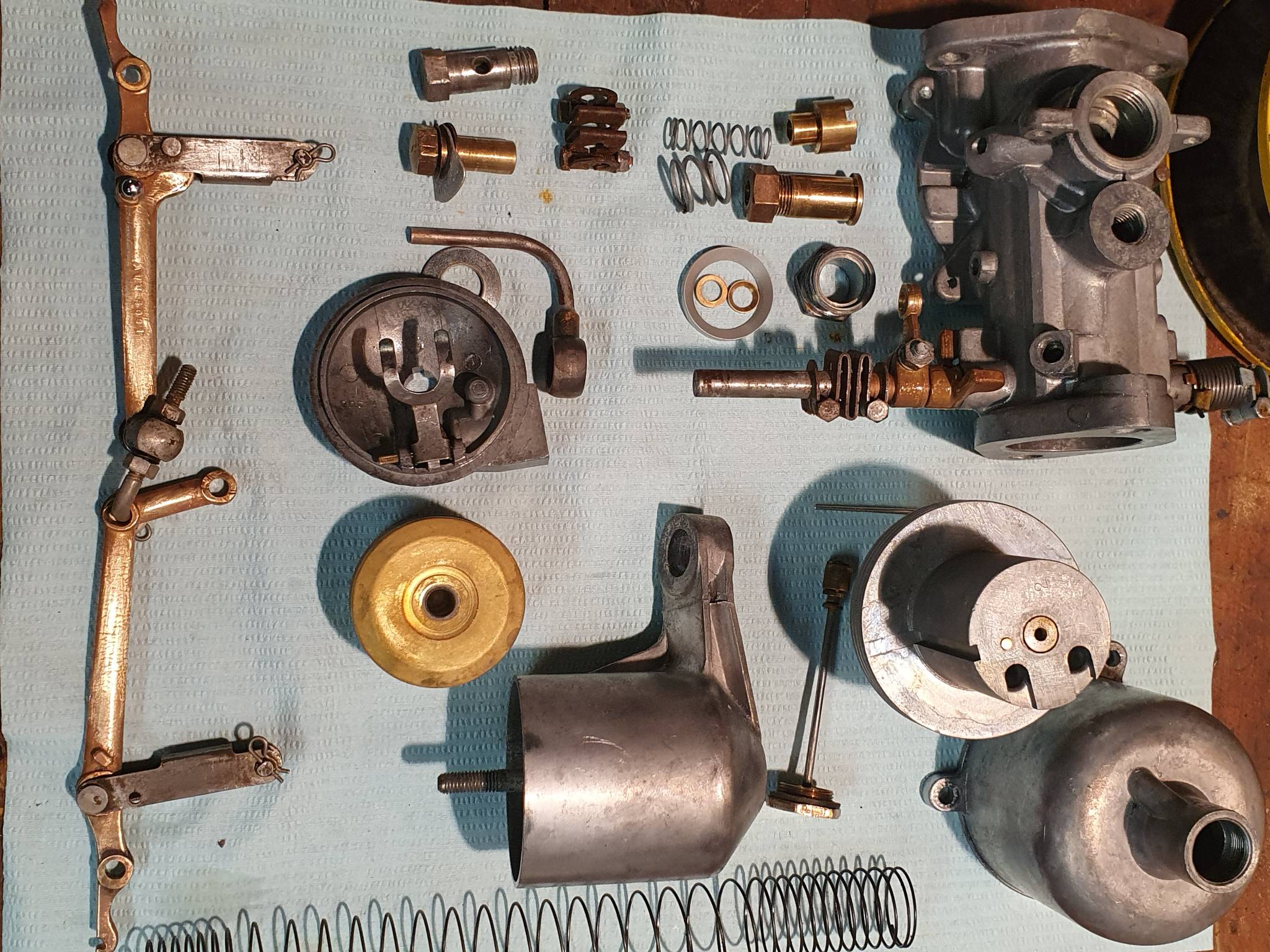

Remontage des carbus. J'ai fait un petit suivi photos pour moi la prochaine fois déjà et pour ceux qui seront tentés de le faire.
Il n'y a pas de difficulté particulière, faut juste prendre son temps.
Le plan du batiment pour pas se perdre :)
comme j'avais les pochettes des jets en avance, ça fait bien 3 jours que ça baigne :lol:
la pochette de joints. Attention, il en faut 2 (une par carbu) et elle ne contient pas les joints cuve/carbus (#42 du schéma)
il y en a beaucoup plus dans la pochette car elle est commune aux H4, HS4, H4 des Twin Cam... mais voilà ceux dont on a besoin pour les H4 de la MGA

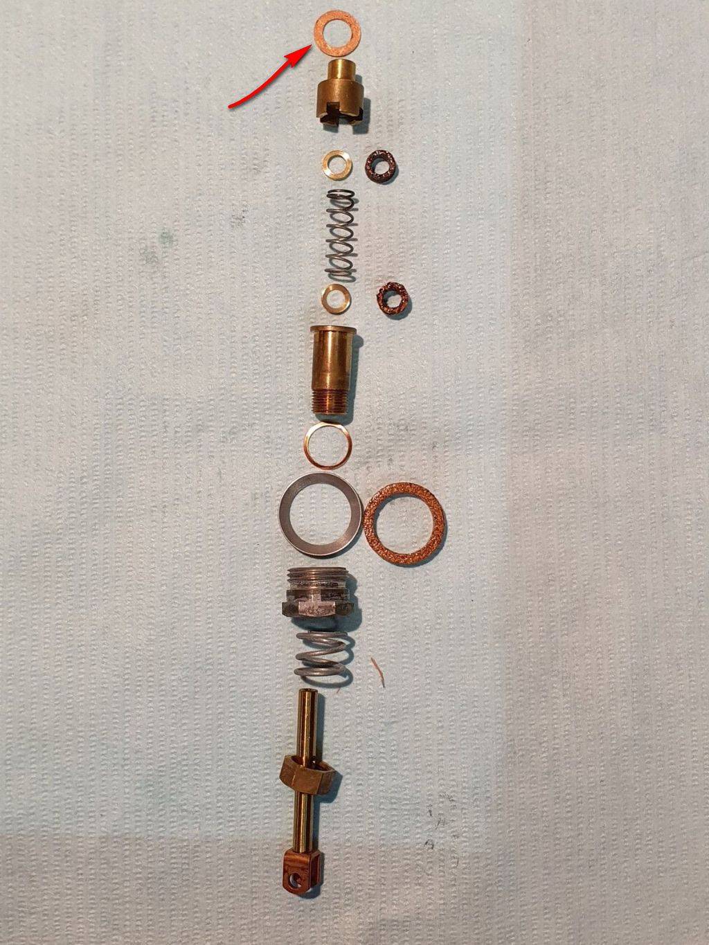

l'empilement des pièces de l'injecteur, ça évite d'en oublier (#14 du schéma)
joint imbibé d'huile dans la partie basse du support du jet
sa rondelle par dessus (partie concave vers le joint)
le tout poussé au fond
même chose en partie haute
et la rondelle, toujours dans le bon sens
l'écrou de maintient du support de jet
assemblé
assemblage de l'écrou et de la partie basse du support de jet, avec son ressort. C'est l'écrou en laiton en bas que l'on serre ou desserre pour appauvrir/enrichir le mélange en faisant monter/descendre le jet
ne pas oublier le petit joint en cuivre qui fait l'étanchéité haute du support de jet
placer le tout dans le corps du carbu
mise en place du jet et du ressort intermédiaire
et on visse la partie basse en se servant du jet pour centrer les pièces. ça passe à frottement doux, faut bien huiler pour ne pas abimer les joints avec le jet. Ne pas serrer à ce stade, il faudra centrer le jet avec l'aiguille lors de la mise en place de la cloche
Ecrou de richesse serré à fond, ça met le jet environ 1mm au dessus du plan
en dévissant 1 tour, il affleure
mise en place du piston avec l'aiguille et premier centrage du jet, toujours sans serrer à fond tant que la cloche n'est pas à sa place. le piston doit tomber librement jusqu'en bas (bruit métallique)
replacer le ressort
et la cloche, et finir de serrer le support de jet, avant de replacer le piston sur la cloche
préparation des éléments de la cuve
et assemblage. j'huile tous les joints pour ne pas les abimer au serrage surtout que le passage aux ultra-sons dégraisse vraiment à fond
ça je devrais pas trop le montrer, ce n'est pas de la belle mécanique, mais les 3 vis de maintient des cloches ont une empreinte cruciforme pourrie qui s'abime à chaque démontage jusqu'à les rendre pratiquement indémontables (j'ai galéré), alors un trait de scie pour avoir une empreinte droite ça permet de s'assurer un futur meilleur ;)
des ressorts neufs et une arrivée d'essence du même tonneau (l'ancienne avait 8 ans et avec ce treillis on ne peut pas voir l'état du caoutchouc en dessous alors dans le doute hop du neuf)
assemblage des 2 carbus après avoir répété toutes les opérations sur le second, et remontage du mécano du mécanisme de starter
Voilà, y'a plus qu'à tout remonter sur l'auto et refaire les réglages de carburation et la synchronisation, enfin si elle démarre :lol:

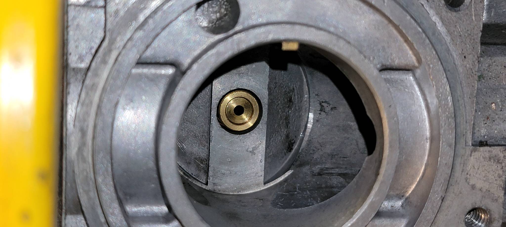

je reprend entièrement les carbus, car comme je l'ai dit dans mon sujet, les gicleurs sont ovalisés.
J'ai opté pour la réfection complète avec remplacement des axes, papillons, joints, gicleurs, aiguilles et tout le bazar ....
MAIS ! je m'aperçois que les écrous vissés à fond, toutes les rondelles et joints aux bons endroit, les gicleurs ne dépassent pas du plan du tube de centrage. Ils arrivent juste à ras, et le tube est légèrement en dessous du plan du venturi.
Qu'en dis tu ?

Ce n'est pas un problème, dans mon cas le réglage final positionne le jet environ 1mm sous le plan du puits.

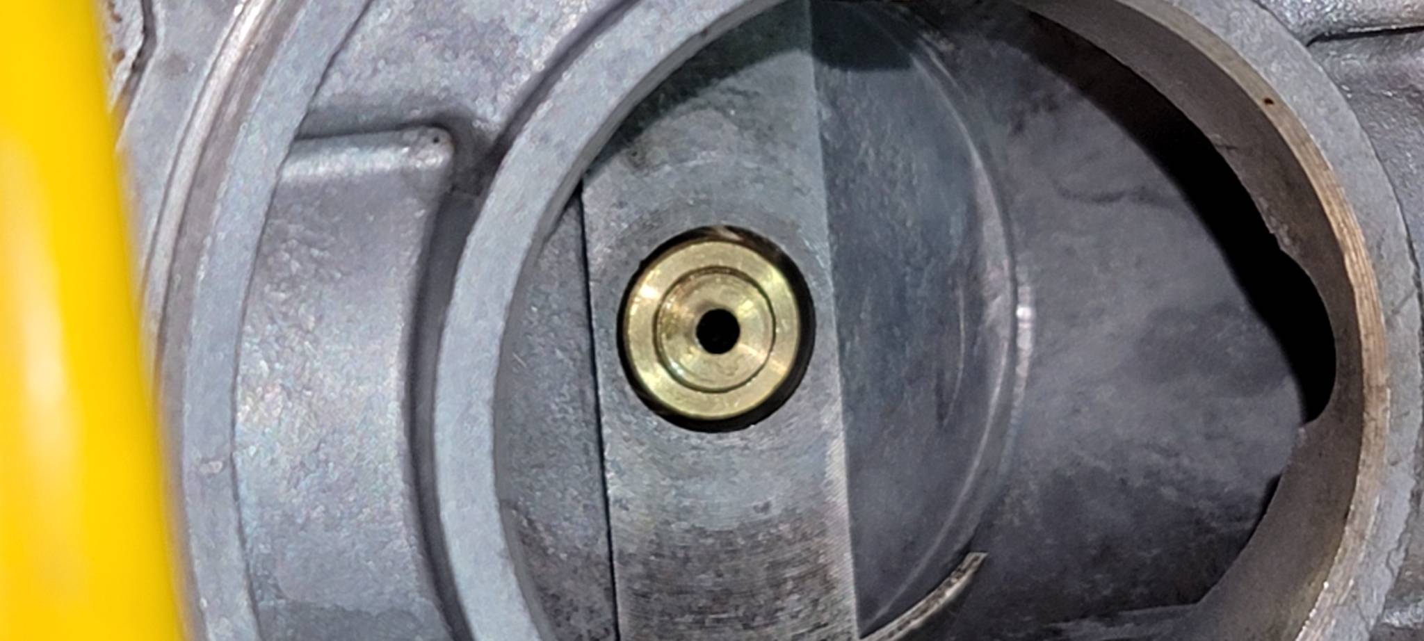

Rectificatif, je t'ai fait une photo cloche retirée
Environ 5/10 suis le plan à l'avant, quasi de niveau à l'arrière.
Sans doute un niveau dans la cuve légèrement différent

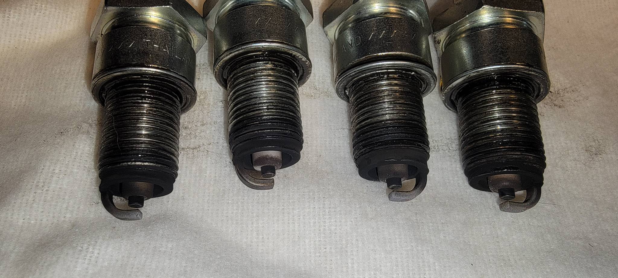

Les bougies

J'ai bien les jets à ras de leur guide, c'est l'ensemble qui est à 5/10 en dessous du plan du corps du carbu.
Mais après la réfection complète, l'action sur chaque poussoir de piston provoque bien une très légère accélération puis aussitôt la stabilisation du régime.
J'attends de pouvoir rouler pour contrôler la couleur des bougies.
Merci pour tes précisions.

curieux, la rondelle d'étanchéité du haut serait-elle trop épaisse ?
Messages : 1767
Re: grosse révision MGA
C'est ce que je me suis dit. Mais avec l'achat de deux kits SU, il serait surprenant que les deux joints cuivre soit trop épais...et les vieux joints ont bien été enlevés.
