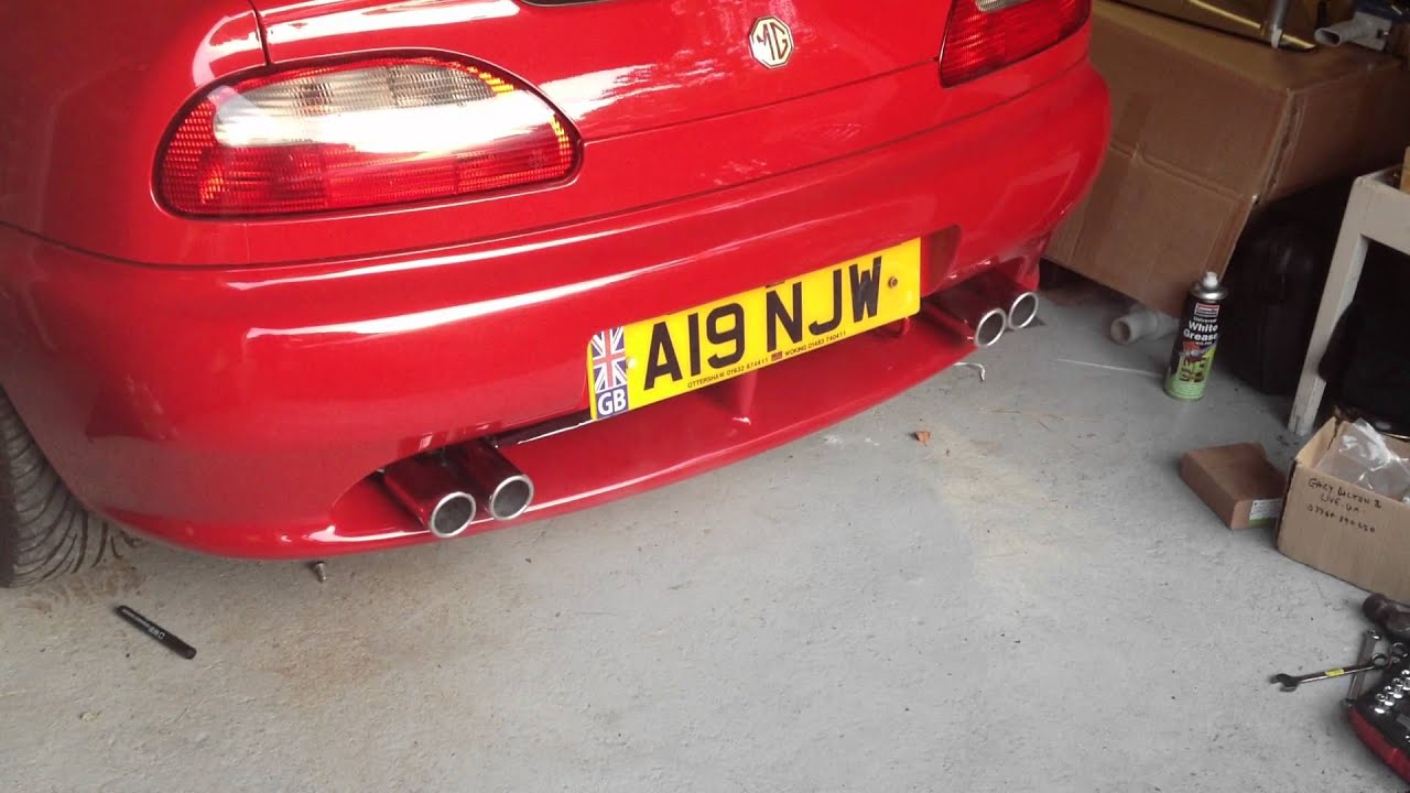

Bon et bien cet après midi j'ai finalement changé les sorties simple de mon Toyosports pour des dual 2x76, je suis assez content du résultat il ne reste plus qu'a attendre quelques jours pour voir si elles ne bougent pas trop..
Voila je vous poste quelques petites photos histoire d'agrémenter :)

J'aime bien les quadruple sorties.
Ma TF était équipée du Milltek 4 sorties avant.
Mais je trouvais que ça faisait un peu prétentieux compte tenu de la puissance du moteur.

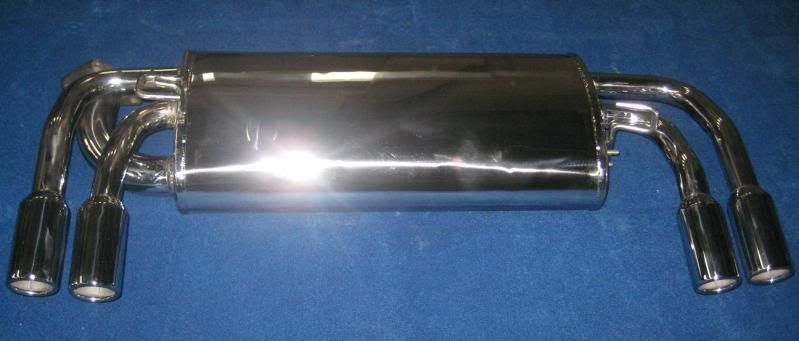

Bonsoir!
Et celui ci, vous l'aviez vu?
Le Trevor Taylor MK8 ( TTMK8 )
Je trouve que les sorties sont trop petites et que 4 ça fait un peu Jacky mais j'en veux un quand même!

Non je n'en avais jamais entendu parler, c'est vrai que je trouve aussi les sorties un peu petites. C'est sans doute pour ne pas à avoir à faire de découpes dans le pare-choc des TF enfin pas sur car ca doit être juste juste quand même..
