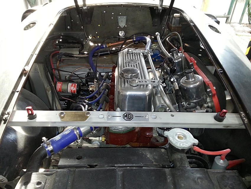

Enfin, pour le tube et notamment ses fixations, j'ai soudé (brassé, plus exactement) deux pattes en cuivre pour les rallonger. En effet, le tube touchait le bouchon de remplissage d'huile et j'ai préféré le décaler un peu du cache culbuteur. Pour faire joli, je polis ces éléments.

Sinon je viens de constater une fixation dans le cercle jaune à gauche de la photo de Steed.
Cette fixation semble être solidaire de la caisse et je présume utile pour le circuit hydraulique "frein" ou "embrayage". Je n'ai pas ce support sur ma B.
Pour ma culture MGB, est-ce une évolution ou une adaptation plus personnelle lors de la restauration de ce beau compartiment moteur et du reste ?

Sur cette B, le support n'est pas au bon endroit...Joan a écrit :Sinon je viens de constater une fixation dans le cercle jaune à gauche de la photo de Steed.
Merci par avance de vos connaissances.
Cordialement
Cette patte est normalement située plus bas soudée à la caisse (longeron droit) . Elle est sur toutes les B : Elle fixe le raccord entre la durite acier (20) et le flexible (25) qui alimente le récepteur d'embrayage
Mais dans certains cas, elle a tendance à "maigrir" et à se désolidariser de la caisse...

ma solution pour le fameux tube

Grand merci à JMAU pour les informations sur ce support de durite hydraulique, encore une fois très détaillées et de bien belles images pour la compréhension.
Les fixations du tube sur la MGA de Mr. Loulou, c'est du très beau et de la sportivité. Belle réalisation

La patte mystère est parfaitement à sa place. A l'origine (us) elle devait maintenir une pièce du système de dépollution.JMAU a écrit :Sur cette B, le support n'est pas au bon endroit...Joan a écrit :Sinon je viens de constater une fixation dans le cercle jaune à gauche de la photo de Steed.
Cordialement
Elle est en meilleure forme ici:
La patte de maintient de la tuyauterie hydraulique d'embrayage est en bon état et sur le longeron. J'en sais quelque chose, car la photo servant d'exemple est de moi.

Cette patte sert effectivement à supporter l' Anti-run-on valve sur les modèle US.
Elle peut être placée différemment : (modèle adapté?)
En ce qui concerne la photo mystère...
C'est bien le circuit hydraulique de l'embrayage qui squatte la patte de la regrettée anti-run on valve? Non ?

"...C'est bien le circuit hydraulique de l'embrayage qui squatte la patte de la regrettée anti-run on valve? Non ?..."
Non...
Je t'expliquerai dans quinze jours
Aller, je suis grand seigneur ce soir
J'ai passé le tuyau de mise à l'air libre du réservoir là ou il y avait de la place. Aujourd'hui, il ne sert plus, j'ai remplacé le réservoir par un modèle sans l’évent de retour au canister.
Non...
