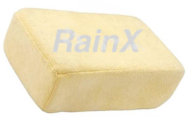

Ce n'est pas de ce super produit dont tu veux parler, le Rain X :BoDoi a écrit :Quand je vivais au Pays de Galles, pays à la météo propice à l'apparition de buée, j'avais une B en daily.Jidé de Grasse a écrit : une solution pour la buée interne quand il pleut
J'avais trouvé un produit qui s'appliquait à l'intérieur et qui réduisait l'apparition de buée, sans l'empêcher complètement. Par contre, je ne me souviens plus de la marque!
https://www.amazon.fr/Next-Stage-Rain-X ... 0532&psc=1

j'en ai du Rain-X, je l'utilisais pour la pluie, je ne savais pas qu'on pouvait en mettre côté intérieur, merci pour l'info

Attention, le rainX anti pluie n'est pas efficace pour éliminer la buée à l'intérieur. Il faut utiliser du RainX anti buée.
