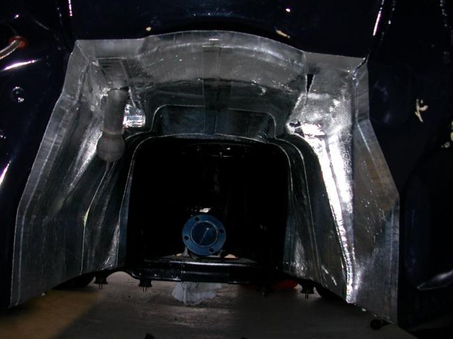

Re: Chauffage
normalement, mais peut être pas tous, le tunnel de boîte est recouvert d'un matériaux isolant aluminisé, sous la moquette.
sur une de mes bagnoles j'avais collé un matériaux "isolant" à l'intérieur du tunnel, ce type de matériel, autocollant, se vend en rouleau
