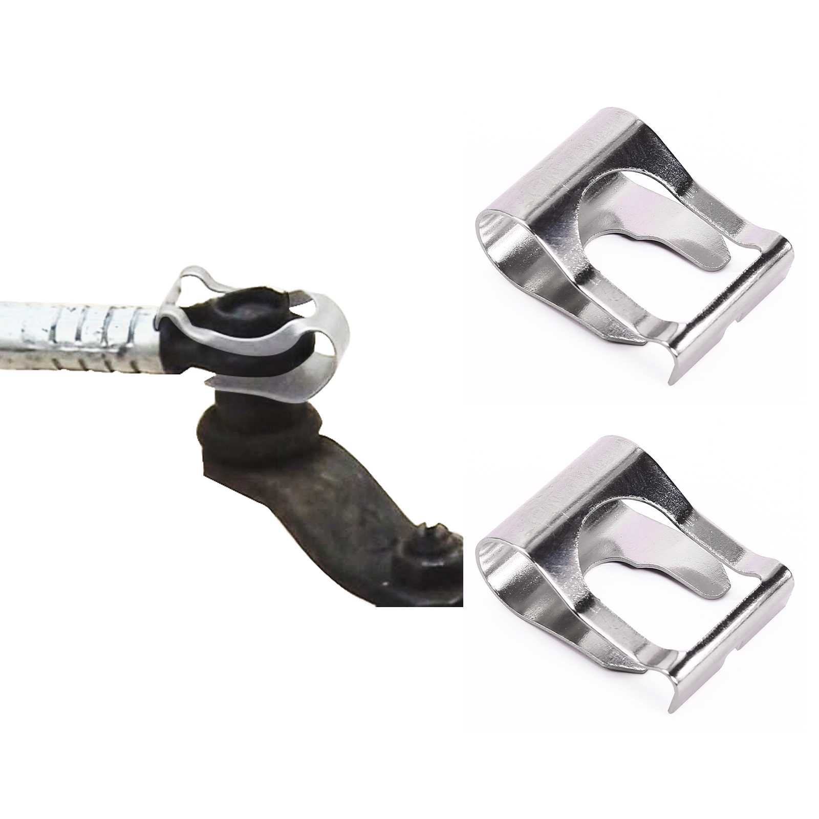

Et si ça relâche, tu mets un " clips " que tu trouves sur ebay.

a bon ? à quoi sa ressemble ce 'clips' ?
Pourrais tu m'envoyer le lien ?

Onclefil

je confirme, j'ai commandé pour les mêmes raisons.
bon, c'est un peu galère à installer, mais ça tient bien !
