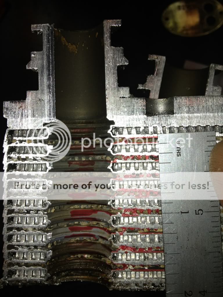

Mais comme t'es bouché à l'émeri, voici des coupes réelles de radiateur d'huile :
Et pourquoi c'est fait comme ça ? Pour éviter que ça puisse se boucher. Les conduits sont petits et nombreux, donc il y a un excellent échange thermique, mais ça peut se boucher plus facilement. La quantité fait sécurité.
MGecho a écrit :Je te joins également une photo d'un radiateur d'huile, certes plus grossier qu'un Mocal, mais très connu des pistards en Mini R56.
Sauf que ça, c'est une autre philosophie de radiateur d'huile. Un seul gros tuyau, qui ne risque donc pas de se boucher, qui doit donc être beaucoup plus long pour avoir le temps de refroidir. C'est le principe généralement utilisé pour refroidir le fluide de direction assistée. Mais il ne vous a pas échappé que ce n'est absolument pas le type de radiateur qu'on monte sur nos F.
