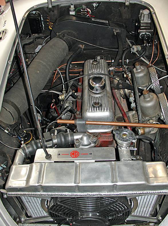

Mon copain m'a dit de monter un servo-frein pour plus de freinage pour MGA 1600 (année 1961). J'ai des freins de disques à l'avant. Je n'ai pas su quelle pièce pour s'adapter. Quelle est la meilleure pièce ? Faut-il un kit ? Si oui, pouvez-vous me donner le numéro de référence ? Voir photo ci-jointe, je n'ai encore su où elle doit être placée ? Dans l'attente de vous lire.

Un servo-frein n'améliore le freinage que parce qu'il réduit l'effort sur la pédale...un servo-frein pour plus de freinage
En gros, tes roues se bloqueront plus vite...
Il faudrait aussi un ABS, un AFU et un ESP...

Le servo-frein permet d'être (un peu) moins dérouté lorsqu'on passe de sa voiture moderne à l'ancienne
... c'est un truc largement éprouvé depuis le temps que ça existe, donc pas de raison que ça pose un problème particulier de fiabilité.
(mais pas de raison non plus, pour que ça tombe en panne un jour)
C'est plus efficace dans le sens ou on exercera un freinage plus conséquent en mode d'urgence ou reflex (un peu comme le freinage d'urgence sur-assisté sur certaines voitures modernes... qui ont un ABS, etc...)

Le jour ou la membrane du servo, qui a en général une cinquantaine d’années, céde, le liquide de  frein est aspiré et tu te retrouves sans le moindre freinage, pour moi c’est un risque que je ne prends pas

On peut s'en passer, mais il faut un bon mollet sur la MGA. J'ai souvenir d'un freinage d'urgence au retour de l'hivernale en 2013 où je me suis fait un claquage du mollet
De mémoire un servo-frein d'Autobianchi A112 est utilisable sur la MGA, car déportable du maitre cylindre, le problème de la MGA étant le manque de place à cet endroit (et partout ailleurs d'ailleurs )

Plutôt que d'acheter un master-vac tu peux investir dans un jeu de plaquettes EBC green stuff, c'est ce que j'ai fait, réellement efficace... A mon humble avis!

C'est vrai, j'ai eu pas mal d'ennuis avec un servo d'adaptation sur ma MGB, acheté chez un fournisseur que je ne recommanderai pas pour cause de sa réactivité nulle à l'après vente.guy konz a écrit : 04 mars 2023, 17:18 Le jour ou la membrane du servo, qui a en général une cinquantaine d’années, céde, le liquide de frein est aspiré et tu te retrouves sans le moindre freinage, pour moi c’est un risque que je ne prends pas
Guy
D'abord il m'a été livré avec une valve d'aspiration qui fonctionnait dans le mauvais sens, j'ai du en racheter une (chez MOSS),
puis un petit joint torique du piston de commande s'est révélé défectueux, le frein ne se débloquait qu'avec un temps de retard,
enfin je me suis retrouvé un jour sans frein: en peu de temps la course de la pédale s'est allongée et le bocal de locked s'est complètement vidé.
Toutefois, j'ai racheté un servo neuf (Moss) et depuis 15 ans je n'ai aucun problème. Il est vrai aussi que le servo n'améliore pas le freinage en tant que puissance, il diminue seulement (et considérablement) l'effort sur la pédale.

Je ne les utilise pas sur une A mais il y a une différence surtout en freinage prolongé mais rien à voir avec une voiture récente.
Dans l'ensemble, c'est suffisant sinon il faut la dernière MG électrique qui freine bien

Ma Mgb est équipée* avec ces EBC green stuff , je suis très satisfait de ces plaquettes ( avec des disques neufs )*

J'ai un servo frein à gauche du système de chauffage sur ma A, je l'ai toujours eu avec, je n'ai pas beaucoup de recul. Mais d'après certains, la voiture est tellement légère que c'est presque inutile, des plaquettes de meilleurs qualité sont préférable je pense.

presque inutile
c’est sûr, à moins d’avoir les mollets fragile …
longtemps j’ai utilisé avec des disques Brembo, des plaquettes Mintex M1144, l’inconvénient de ce type de plaquettes est que lorsque elles sont froide elles ne freinent pas, rien, certes à chaud ça freine, pour l’utilisation que je fait de la bagnole, une mgb gt, j’ai installé des plaquettes V8 ordinaire , pas de problèmes …

J'ai des Green Stuff sur mon MG A (avec étrier et plaquettes de MG B, car à un moment il n'y avait pas d'étriers neufs de MG A).
Pas de servo frein. A mon avis aussi inutile, cela freine très bien et sans effort sur la pédale.
Mieux et avec moins d'effort que sur une 914.
