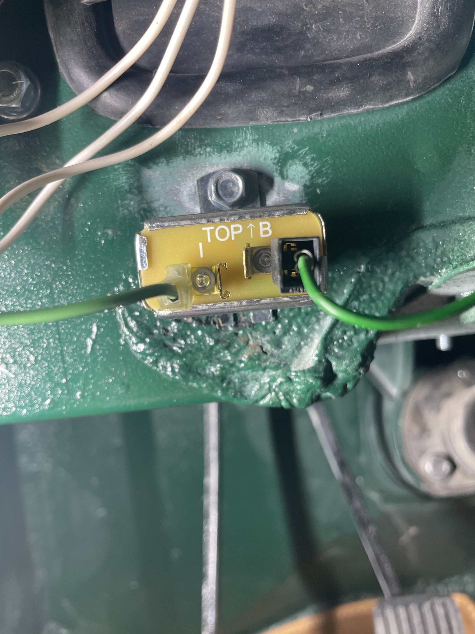

Tout d'abord j'ai vérifié les branchements du voltage stabiliser le vert est bien sur le B, et le vert clair sur le I, la masse a été grattée (donc bonne je pense).

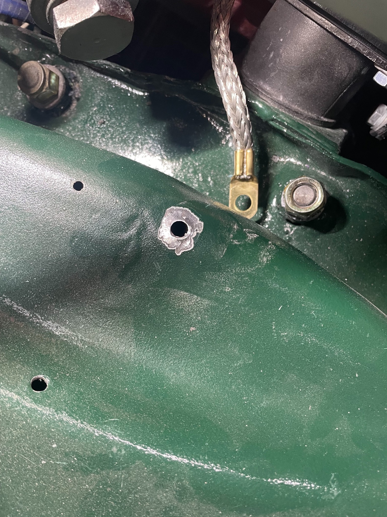

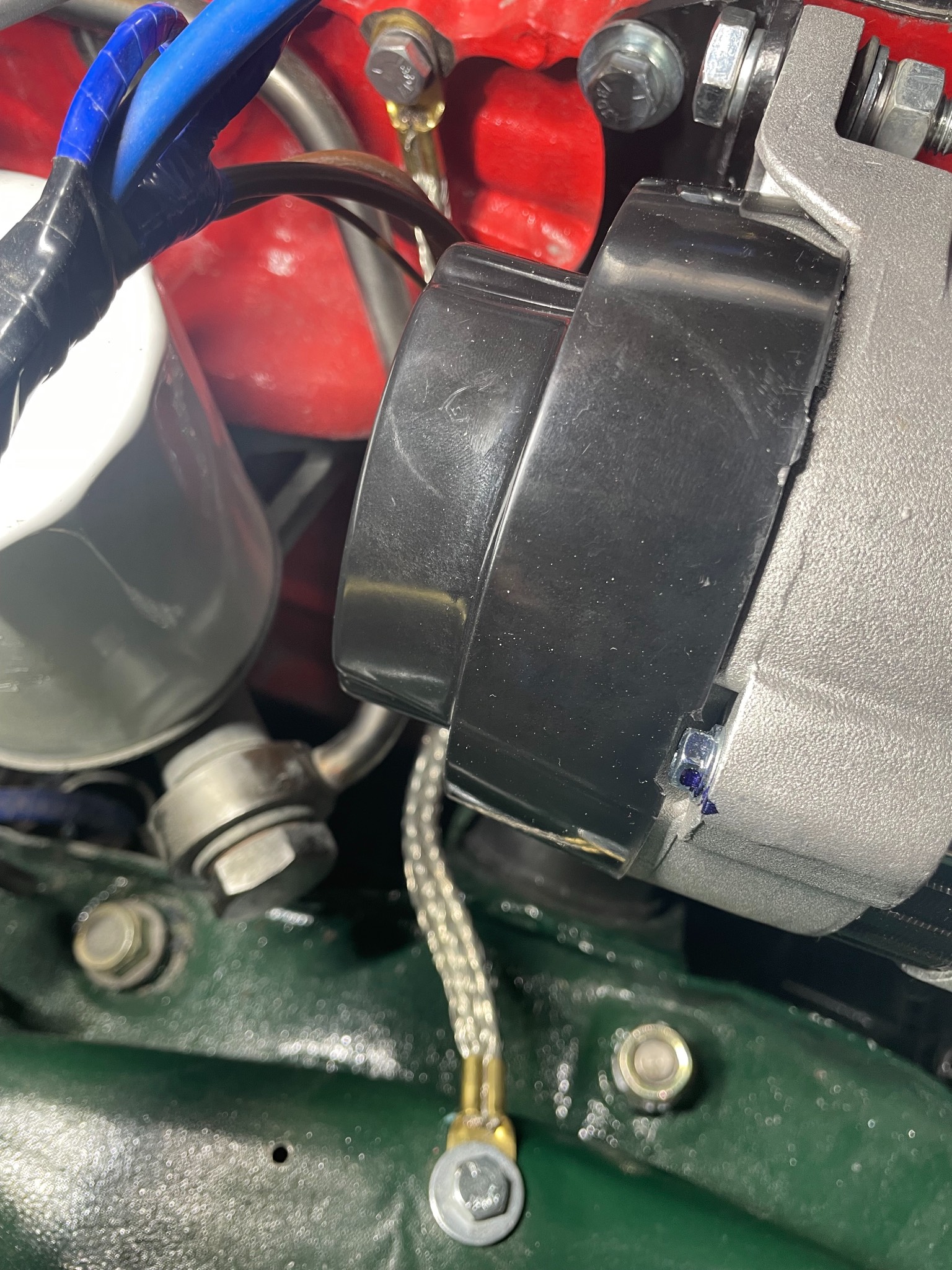

Pour continuer j'ai vérifié la masse moteur (tresse), et je pense qu'elle est bonne aussi. (voir photo).
Puis j'ai mesuré la masse depuis l'alternateur (sur le corps de l'alternateur ? je sais pas si c'était là), et il y a 0,05V.
J'ai aussi testé le fil marron/jaune en sortie d'alternateur contact mis 0,80v, et moteur tournant 0,80V ? (je sais pas si c'est normal).
Bon dites moi ce que vous en pensez, parce que moi, j'en peux plus (si çà continue je vais y mettre le feu !!! Je plaisante évidemment).

pour le voltage stabilizer, il faut vérifier que il y a du 10V à sa sortie.

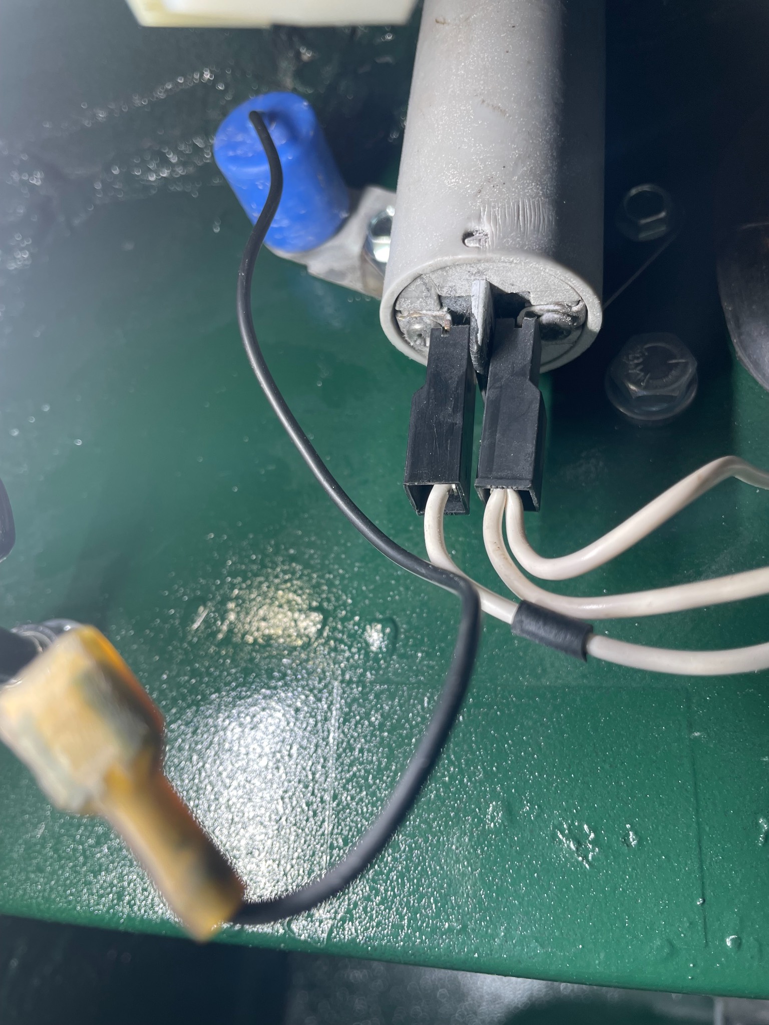

aucune idée pour le machin bleu, apparemment non connecté

Re: Problème électrique insoluble ?
Message par AMMG »
A la précision près de l' appareil, 0,05V ce n' est pas normal.
En règle générale pour améliorer la qualité du contact de la masse, on insère des rondelles éventail qui mordent un peu le métal.
La tresse est d' origine? Elle semble bien mince.
Non, pas normal
Comme dit précédemment, vous devriez relever 12V environ entre fil marron-jaune et une bonne masse.
Je note que tout a été repeint, y compris les supports d' alternateur, quid du contact support-bloc sensé assurer la liaison à la masse?

Le truc bleu, un condensateur d' anti parasitage.

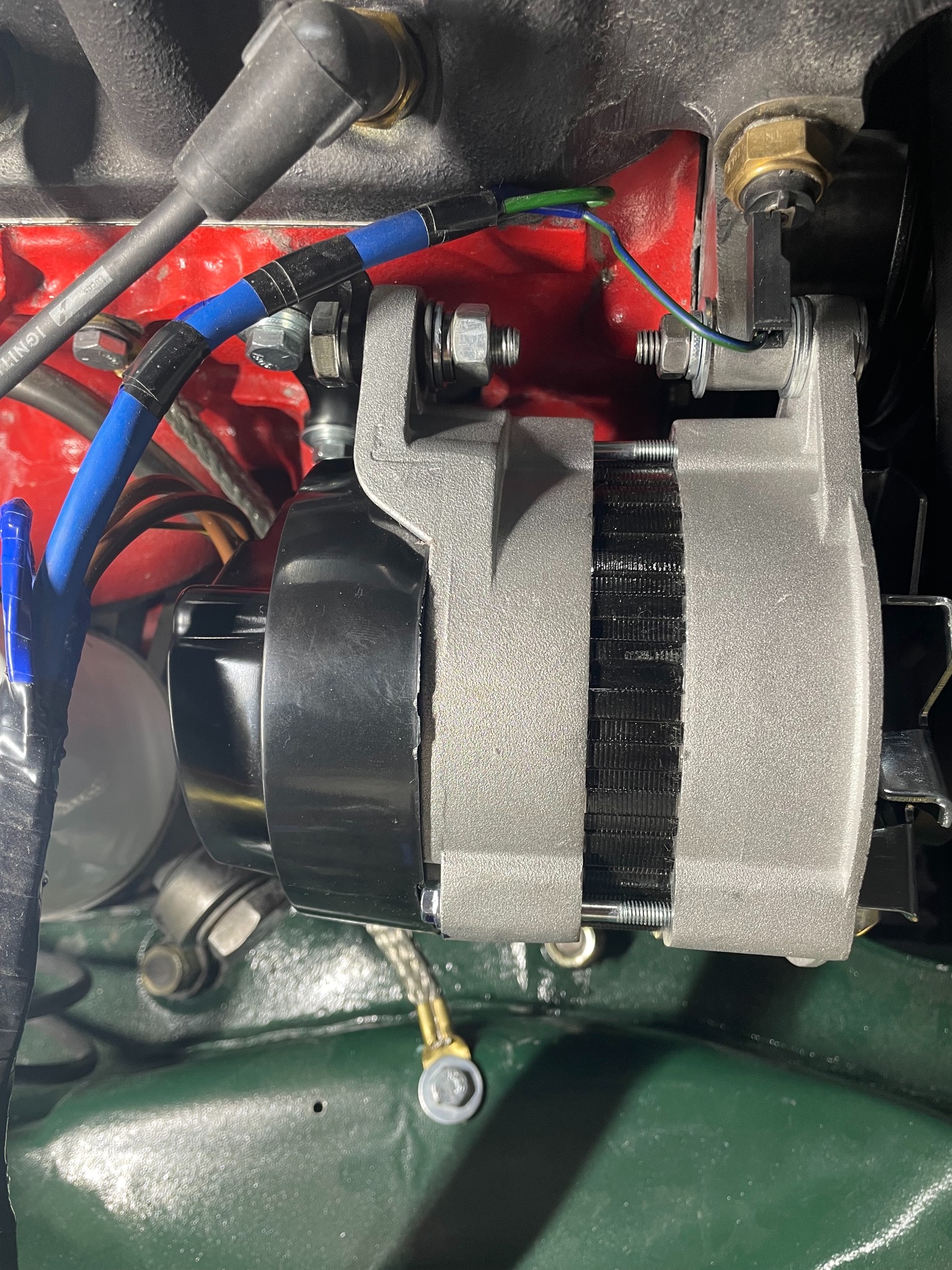

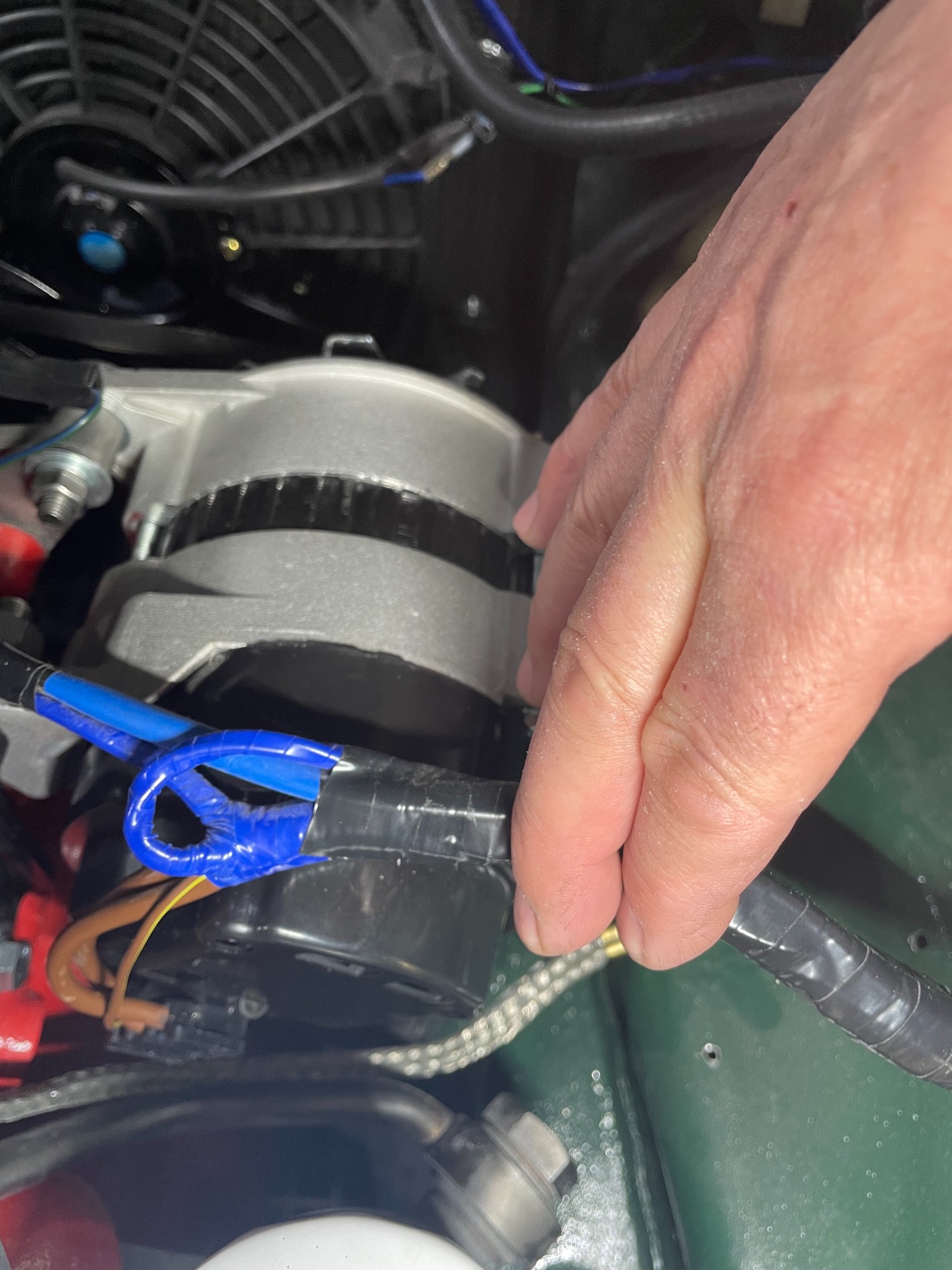

Merci de nous donner des photos de l'alternateur, de ses broches, du connecteur avec les fils.
